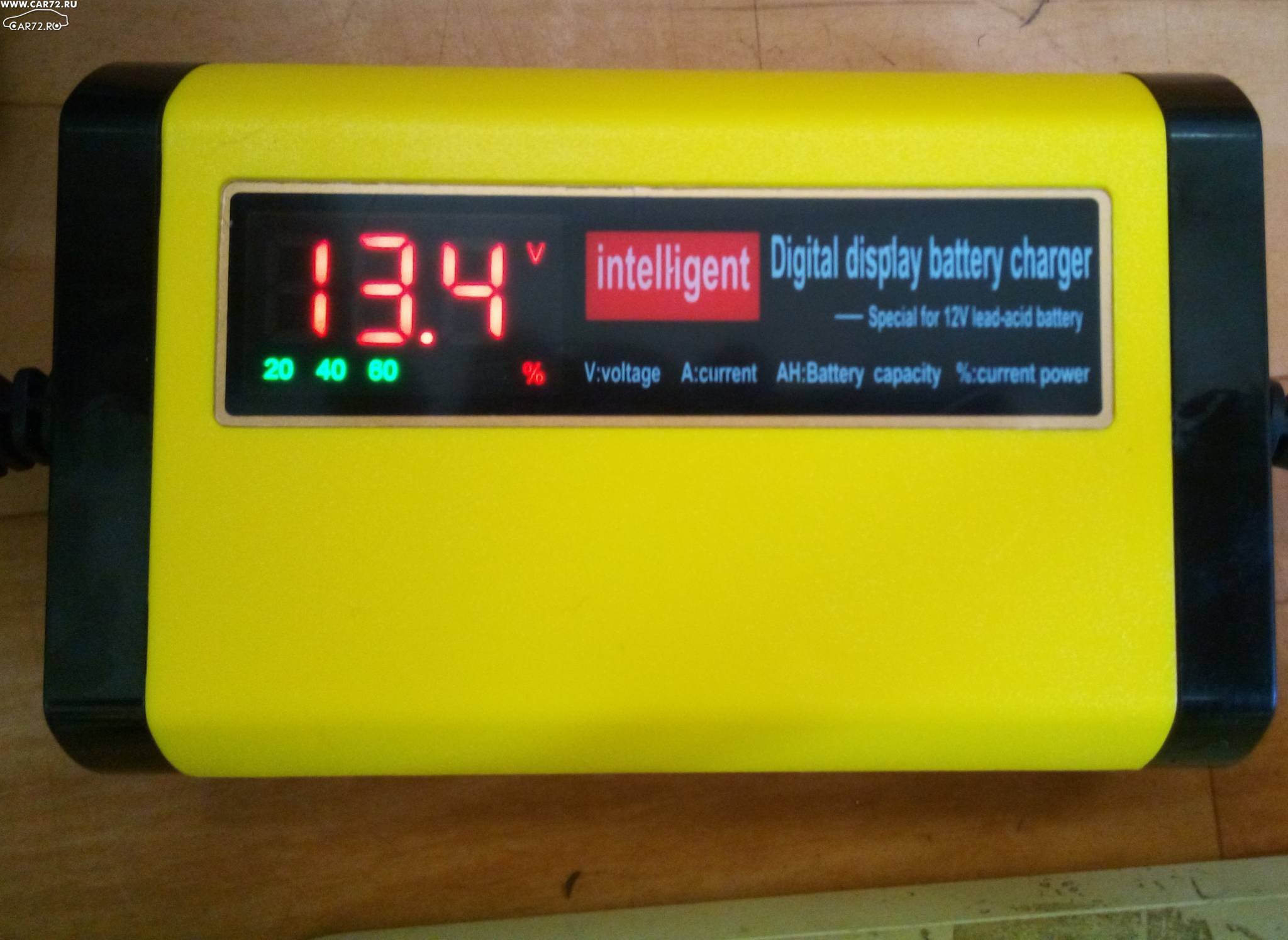

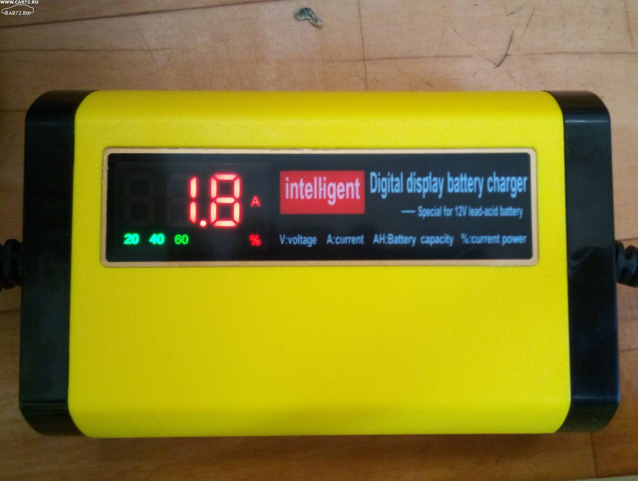

Юзаю зарядку из Китая.
По двум понятно, напряжение зарядки и ток зарядки.
Сначало было 2а сейчас снижается.

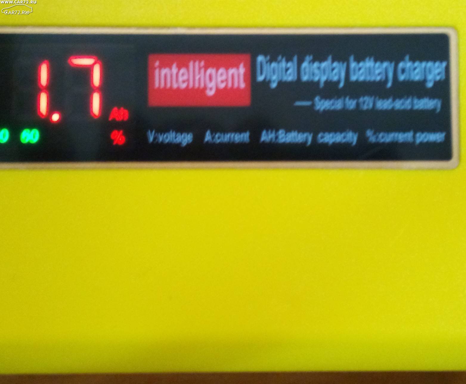

Только непонятно что на третьем фото.? И цифра растёт

aleksss_555, battery capacity же написано. Емкость акб. Скорее всего сколько Ач залито

Зарядка уже часов 8.
Сначало ток был 2 А сейчас 1,7 А , напряжение растёт с 12,5 уже до 14 V.
Судя по прибору зарядка началась по 60% АКБ.
Сейчас уже более 90% значит скоро всё.
А если вноль севший, что сутки придется гонять?
А на машине быстрей бы зарядился?

aleksss_555, какой прибор, такая и зарядка. Кто ж виноват что он 2А выдает. Может у него где-то ток выставляется?
П.С. из плюс зарядки такимт токами - банки ровнее станут ))).

Сообщение aleksss_555 » 30 ноя 2019, 20:57
SHRUST писал(а):
ничего не выставляется.
Я так понимаю макс.ток будет если АКБ в ноль севший, а по мере зарядки ток падает.
Блин а напруга уже к 15 V поднимается

aleksss_555, нет, не правильно понимаешь. Максимальный ток должен быть до максимального напряжения. В твоем случае это...пока не ясно. Но для сурмянистых, амг, гибридов твой зарядник уже прошел этот рубеж )))). Ждем рубеж для кальций-кальций )))
Мой совет - заимей лучше нормальный зарядник.
У меня орион -325. Брал в 2007 году. Простой, тупой, автоматический. Найду время - воткну вольтамперметр и сделаю регулировку напряжения.

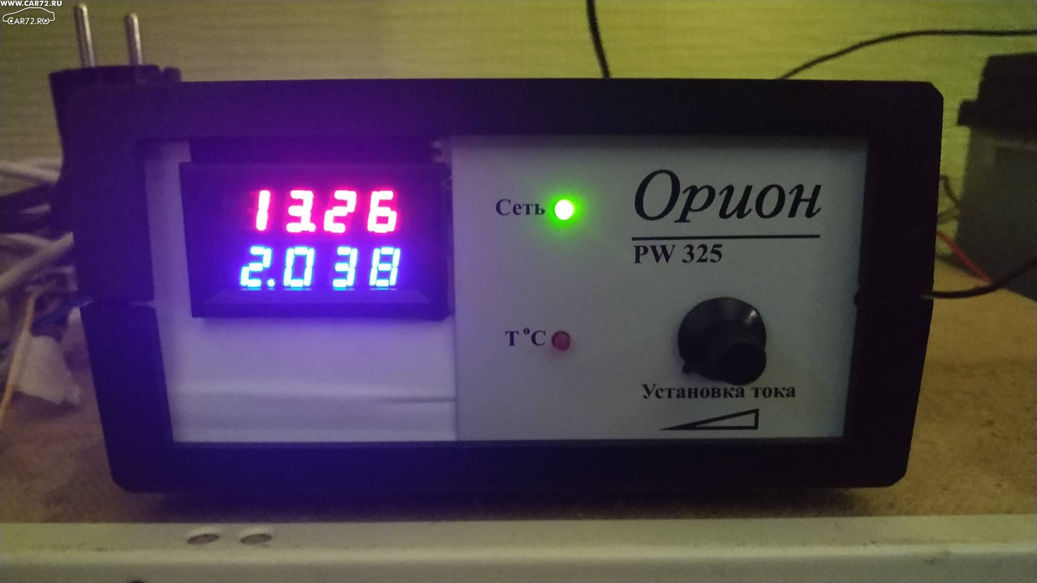

SHRUST писал(а):У меня орион -325
Рекомендую проверить адекватность амперметра на этом З/У. У меня зарядное такого же типа - "Катунь" - его амперметр показывал погоду на Луне, руку подносишь - стрелка за ней идёт. :) Вольтметр на нагрузочной вилке тоже жил своей жизнью. И то и другое пришлось переделывать.

Я и не говорил что у меня трансформаторник.
Классический импульсный БП на TL494.
Отправлено спустя 4 минуты 32 секунды:
Вообще никаких проблем за 12 лет. Внутри колхозно, но в целом без проблем. Единственно регулировки напряжения нет. Но это поправимо, один резистор в делитель.

SHRUST писал(а):Единственно регулировки напряжения нет. Но это поправимо, один резистор в делитель.
Я в своё зарядное добавил. И цифровой амперметр и вольтметр поставил.
Вот моя модернизация на текущий момент. Осталось регулировку напряжения поставить :)

Сообщение Extreme72 » 15 дек 2019, 16:58
SHRUST писал(а):Вот моя модернизация на текущий момент. Осталось регулировку напряжения поставить
Если не знаете как, то я могу поискать ссылку на переделку "Катуни", там написано, куда подключаться. Наверняка они типовые, с небольшими отличиями.
А Вы проверяли точность этого 4-х разрядного индикатора ? В нём подстройка предусмотрена ?
Спасибо, но я в импульсных БП разбираюсь.
Точно настраивается как по напряжению, так и по току. Точность с мультиметром mastech 8268 по последнему знаку. Т.е. точность хорошая.

SHRUST писал(а):Точно настраивается как по напряжению, так и по току. Точность с мультиметром mastech 8268 по последнему знаку. Т.е. точность хорошая.
Отлично. Тогда возьму такой, когда буду себе блок питания делать.
