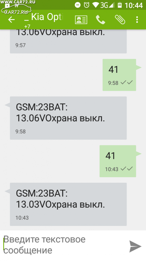

Аккумулятор. Выбор, обслуживание, проблемы с АКБ.
Чет медведь начал в -30 выдавать 13 вольт
Вроде уровень был в норме недавно, да и когда потеплей 12.6 кажет
