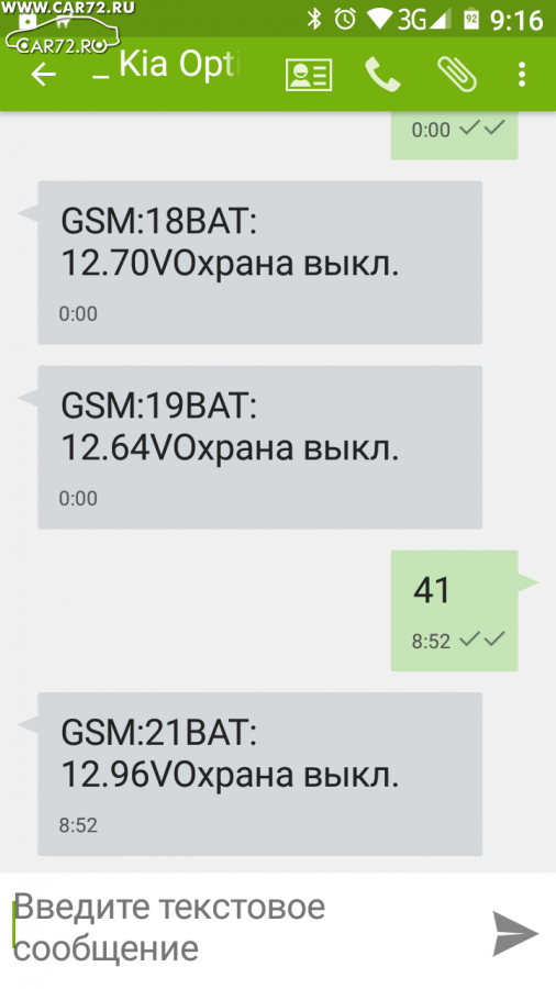

Сообщение Dr.Death » 20 дек 2016, 10:33
опять ночью кто то мне аккумулятор подзарядил :cherep: :???:

DrDeath писал(а):опять ночью кто то мне аккумулятор подзарядил :cherep: :???:
Учи мат часть :cherep: :cherep:
Вода кристаллизуется, кислотность усиливается, вот и поднимается напряжение :razz:
Dr.Death
Сообщения: 1331
Рейтинг: 11 931
Аккумулятор. Выбор, обслуживание, проблемы с АКБ.
Сообщение Dr.Death » 20 дек 2016, 11:06
Это хорошо или плохо? :lol2: Он же наоборот при такой плотности с такой напругой не должен замерзнуть даже в -50 :)

Сообщение Dr.Death » 20 дек 2016, 11:26
