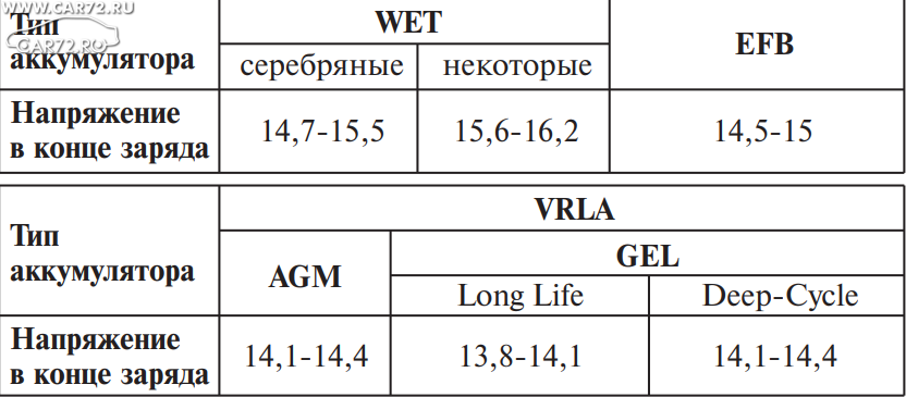

ckoBopogkep, автоматические зарядники обычно по такому принципу и работают. Вот выдержка из моего "Кулон-405". Из плюсов его также отмечу индикацию отданных амперов и возможность выставить начальное напряжение и ток. Актуально для современных необслуживаемых кальциевых аккумуляторов. Им нужно 16В для заряда. Большинство же зарядников ограничиваются 15

Exiv писал(а): кальциевых аккумуляторов. Им нужно 16В для заряда

ckoBopogkep писал(а):Exiv писал(а): кальциевых аккумуляторов. Им нужно 16В для заряда
кстати, на мопэде жены фокус 3 стоит оригинальный АКБ. Там промелькивает обозначение Ca, это означает что кальциевый? Или типа Свнцово-кальциевый?
Да. Кальциевый. Без свинца никак) сейчас аккумы почти все необслуживаемые, а значит кальциевые

тогда еще уточню у вас-значит мне выставлять напругу 16В? У меня обслуживаемый

ckoBopogkep писал(а):мне выставлять напругу 16В? У меня обслуживаемый
Если Silver Calcium, то он прекрасно заряжается при обычном напряжении. Личный опыт. Можно как в бортсети выставить - 14,4 Вольта.

ckoBopogkep писал(а):тогда еще уточню у вас-значит мне выставлять напругу 16В? У меня обслуживаемый
Попробуйте и посмотрите как будет идти процесс зарядки. Если напряжение будет приближаться к 16В при небольшом токе, то нормально. Мой кальциевый достигает 16В, ток при этом около 0.5А. Начинается слабое газовыделение, т.е. батарейка полностью заряжена. Если не хотите заморачиваться или вскипятить батарейку (что нежелательно для кальциевой), то ставьте 15. Будет немного недозаряжена - не страшно
