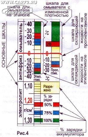

Exiv, Exiv, шкала выглядит так. Где там 1,0 ловить?

Coolybin, Изображение
только проверять надо на дистиллированной, ну либо купить готовый электролит 1,27

Coolybin, лучше ориентироваться по серной кислоте (электролиту). В любом случае примерно все к нулю (воде) стремятся на этой картинке...

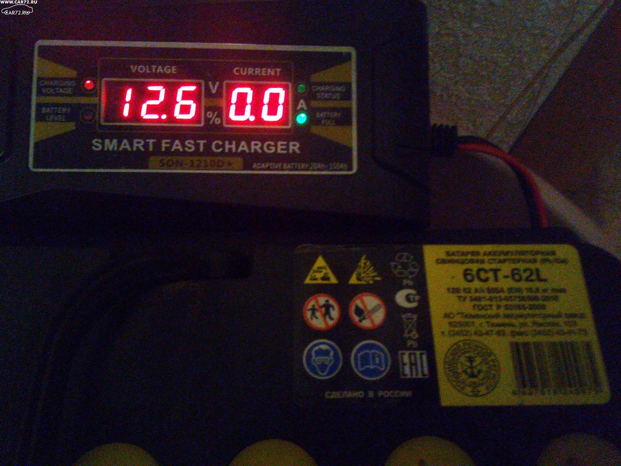

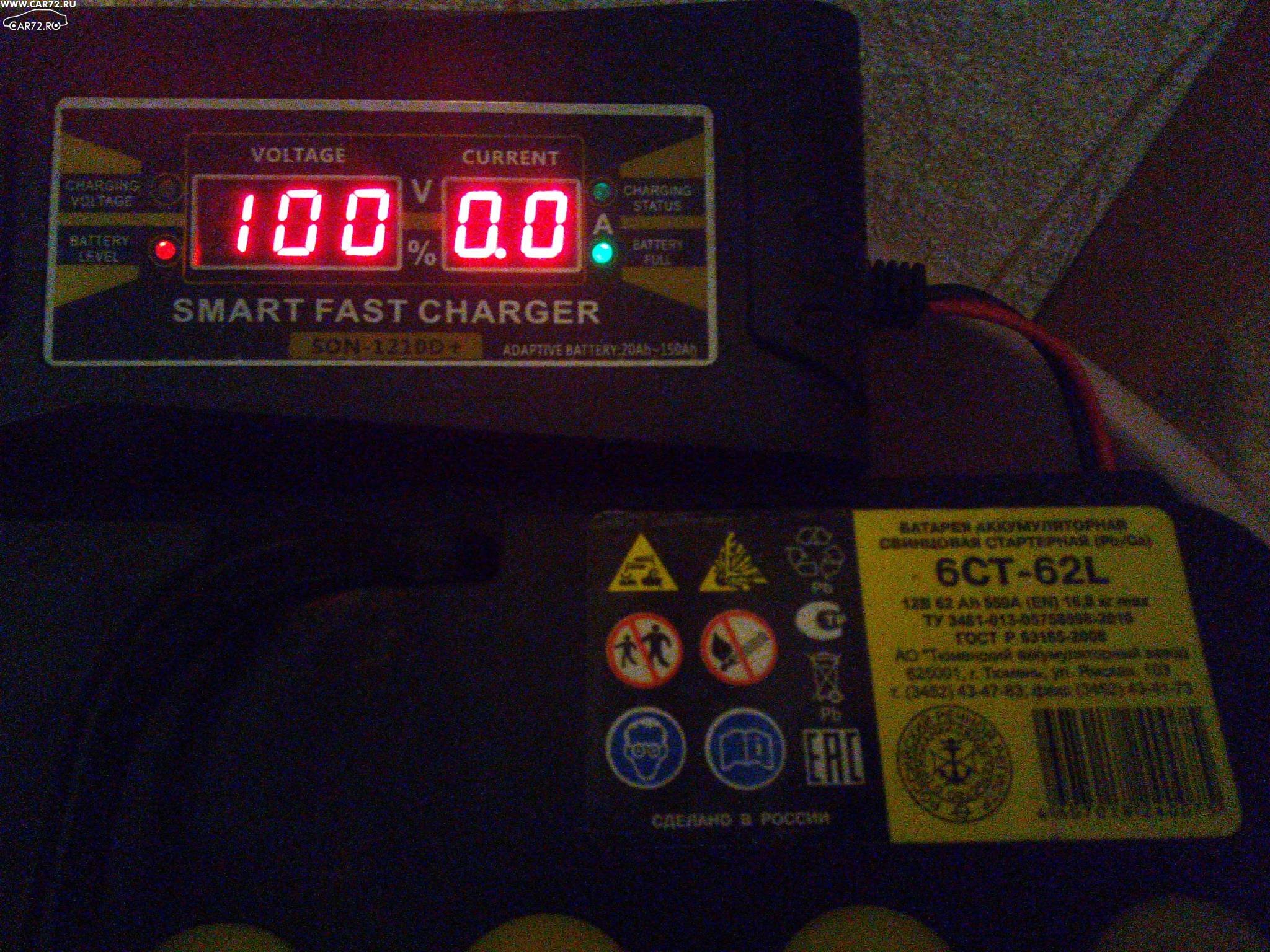

Сообщение aleksss_555 » 15 янв 2021, 10:10
вот снял АКБ недельное нахождение на улице(правда с отключенной клеммой, то есть тока утечки не было, разве что саморазряд)
., заряжаю вот таким 10А зарядником, в автомат. режиме, пока АКБ отогревается, потом включу заряд. Знаю что покажет напряжение 14,9 V , ток сначала 3-4 А на повышение до 8. И заряженность АКБ 85%. около часа полтора погоняет, и зарядник выключится. Типа заряд окончен
Ареометра жаль нет, только измерительные приборы, Ц-шка показывает 12,9 В, зарядник на фото ,
и нагло врёт что АКБ 100% заряжен.
Но по опыту знаю, что такой акб двигл при -20 не запустит точно, покрутит минуту кое как и сдохнет. Поэтому и занёс отогреть и зарядить.

aleksss_555, батарейка кальциевая? 14.9 в любом случае маловато, тем более для холодной батарейки. Можно отогреть получше и поднимать напряжение, пока электролит не "зашевелится". Тогда будет полный заряд

Сообщение aleksss_555 » 15 янв 2021, 11:35
Exiv писал(а):aleksss_555, батарейка кальциевая?
на фото , справа. Бирка АКБ, обычная.

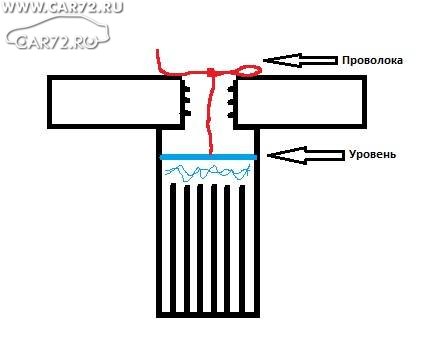

Сообщение Extreme72 » 23 янв 2021, 19:02
mehanick писал(а):А как уровень выставить в тюменской батарейке, через корпус нифига не видно.
В двух разных по ёмкости и размеру аккумуляторах Premium сразу после покупки электролит был на уровне 38 мм от верха.
Отмерьте проволочку или спичку нужной длины закрепите её и доливайте воду, пока не увидите, что она коснулась вашей мерки.

Сообщение megan » 24 янв 2021, 10:20
уровень должен быть примерно 1 – 1,5 см над пластинами, если меньше добавляют дистиллированной воды.
замер нужно проводить стеклянной трубочкой:
Extreme72 писал(а):38 мм от верха
Митя-тюменец писал(а):понижал уровень на 1-1,5 см (чтоб было воздушное пространство в банке)
уровень мерят от пластин, а не от верха!!! :ded:

Сообщение Extreme72 » 24 янв 2021, 14:36
В варианте с трубочкой много минусов.
1. Может быть трудно найти стеклянную трубочку. Хотя, можно заменить её прозрачным корпусом шариковой ручки. Пока ни одна не растворилась в кислоте.
2. Неудобно доливать воду. Придётся подлить, проверить, ещё подлить, снова проверить и т.д. Легко промахнуться и перелить.
3. Правильному замеру по сантиметрам от пластин будет мешать сепаратор, выступающий над пластинами. А если его сильно замять, то потом могут быть сложности с подключением к пластинам для побаночного обслуживания.
Ну и что-то великовата вилка получается при 1-1,5 см. Не дай бог ещё человек сделает разный уровень в разных банках и тогда будет долго мучиться с выравниванием плотности при зарядке, фактически портя аккумулятор.
Если смущает цифра, взятая при замере от верха до электролита, то можно и самому отмерить 1,5 см от пластин, узнать таким образом свою цифру от верха и в последствии мерить уже от него.

Extreme72 писал(а):не дай бог ещё человек сделает разный уровень
да ни чего не будет, самое главное, что бы пластины были в электролите, а сколько там над пластинами +- не сильно сказывается!
