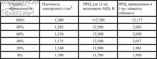

rus-admin писал(а):Extreme72, о каких 12,9-13,1 вы говорите? 12,7 это 100% заряда. Объективной оценкой считается замер после 2х часов после зарядки\остановки ДВС.
Всё верно он говорит. 12.7 это минимум. У нового аккумулятора после зарядки будет больше 13В даже через сутки
Таблицы в Интернете есть самые разные.
Я говорю цифры в том числе из своего же опыта. Просто, 12,7 через сутки это либо неполноценное обслуживание, либо очень не новый аккумулятор и слишком многого от него ждать не стоит, хотя и списывать в утиль тоже нет никаких причин.
Мой 4-х летний гибридный Премиум после качественного обслуживания показал 12,83 Вольта через 3-е суток отстоя. Это при плотности по банкам 1,28 - 1,28 - 1,28 - 1,28 - 1,275 - 1,275. Но, когда он установлен в машине и подключён, такого напряжения там не увидеть. Вот там будет около 12,7 Вольт.

Недавно покупал АКБ. Зарядил перед установкой. 13.1 показывал через сутки. А вообще убитый АКБ после зарядки может и больше показать. Так что это не показатель. Главное - это как держит нагрузку под вилкой...

Extreme72 писал(а):12,7 Вольт через сутки это уже маловато будет, вернее это предел нормы, если можно так выразиться. После хорошей зарядки через сутки 12,9-13,1 Вольт. Конечно, ещё от типа АКБ зависит.
Так и есть, напряжение по мультику 12,75В. Поставил на другую зарядку, напряжение поднялось до максимально ограниченных по ней в 14,7В, а вот ток также не снижает, с 3 до 2,6А скинул и все (так держал 2ч), дальше идет обильное газовыделение.
Может конечно и хана ему, начало эксплуатации с 01.17 года, плюс автономка.

Вам показалось что напряжение заряда не может быть 14,7 В. Я, показал, что и более бывает. Только и всего.

koljagt писал(а):14.7 ? Не может быть такого.
Можете зайти на сайт тюменского завода и посмотреть инструкцию, которую они дают при покупке.
http://www.tyumen-battery.ru/98
Там все прописано, п. 3.3.3 заряд вести при 14,8В.
