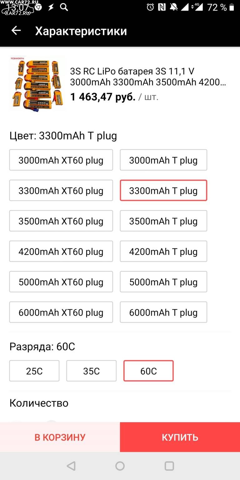

Это только если от 1000 штук разом партию клепать.
В рознице одни лишь банки на честных 3000 мА*ч @12V в 2,5 килофантика встанут. А нужна ещё обвязка типа контроллера заряда и тэпэ. Даже хорошие "крокодилы" - и те денег стоят.

Сообщение Coolybin » 21 ноя 2019, 13:09
PaYAlnik, в данном случае стоят не 18650. А такие Изображение
https://s.click.aliexpress.com/e/ceyHCTSw
Отправлено спустя 2 минуты 37 секунд:
Но в любом случае в 1,5-2к вряд ли уложиться можно. Зарядка, клеммы-провода, диоды Шоттки, балансировочная плата, защита, корпус, и вот только железок на 3-3,5к набегает

Я вот на такие смотрю: https://ru.aliexpress.com/item/33000037640.html?spm=a2g0v.search0302.3.47.49d21772HGxdif&ws_ab_test=searchweb0_0,searchweb201602_0,searchweb201603_0,ppcSwitch_0&algo_pvid=bd076bb3-b1e8-42e8-b442-505d2b9b325f&algo_expid=bd076bb3-b1e8-42e8-b442-505d2b9b325f-6
Всего четыре штуки нужны.
А li-ion 18650 я знаю, где в Тюмени за 150 рублей можно взять на честные 2000 мАч. Причём в розницу, хоть одну штуку. Правда, не знаю, с защитой или нет. Скорее всего, нету.
Coolybin писал(а):Но в любом случае в 1,5-2к вряд ли уложиться можно.
Зарядка, клеммы-провода, диоды, балансировочная плата, защита, корпус, и вот только железок на 3-3,5к набегает
Как я уже писал, по отзывам LiFePo4 не нужны никакие платы и защиты для запуска двигателя. После запуска начнут заряжаться от генератора как обычный АКБ. Для нормальной домашней зарядки - да, не помешает балансировка. Но если не лениться, то можно и без неё обойтись, хотя пользоваться будет менее удобно. Корпус - изолента и термоусадка или любая коробка. :) Провода нужны хорошие, но коротенькие. Ну клеммы да, желательно получше, хотя можно и вовсе наконечник на штатную клемму прикручивать, если конструкция позволяет, хотя это не лучшее решение. В общем, дёшево, сердито и эффективно. :)

Coolybin писал(а):в данном случае стоят не 18650. А такие
Я знаю, что в дешёвых китайских агрегатах стоят моделистские тяговые липольки, причём далеко не лучшие.
Мы про самосбор "по уму", на литийжелезофосфате, который хотя бы мороз спокойно выдерживает, и не требует зарядки в огнестойком коробе, как, по хорошему, нужно заряжать моделистские липольки.
И, если "по уму", то и на липольках, чтобы выжать 500А пускового тока, нужно ввалить от $120 только в аккумы. Те пакеты, что в китайцах, дают реально 75...90 А.
Extreme72 писал(а):Я вот на такие смотрю: https://ru.aliexpress.com/item/33000037 ... 2b9b325f-6
Полагаешь, 42А хватит для прокрутки стартёра?
Максимальный ток разряда 6C
