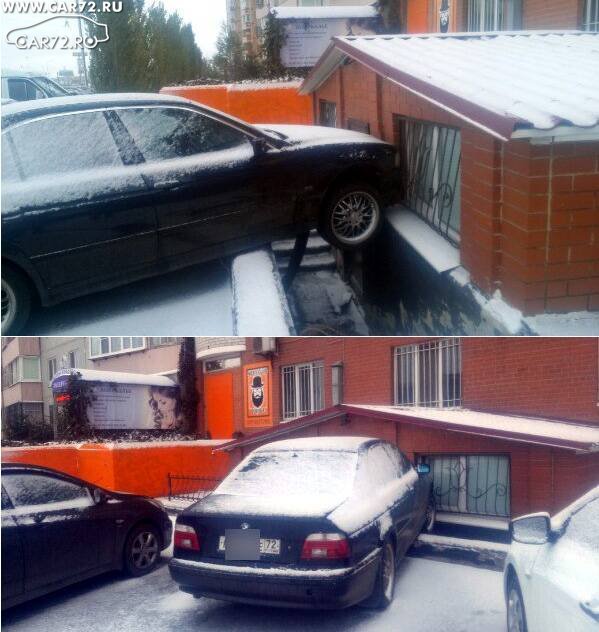

так проблем-то нету никаких с этим. Поднимаешь ручник не до конца так чтобы просто концевик сработал и оставляешь на передаче если это механика. Для сигналки все условия соблюдены, запускаешь с кнопки и получаешь такой результат. Но не знаю как на мерсах, но на моей точно так получится

возможно с авто на фото так и было. Или ручник не держит. Я всегда ручник до упора тяну и он держит.

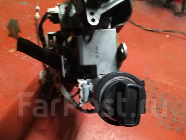

Как-то в гости приехал. Встал, ручник выжал.
Заглушил тащку(АКПП, безключевой, но с крутилкой как на стиралке). Поставил на охранку, на тупой тупой конячий шерхан магикар 5.
И каково же моё удивление было, когда дистанционно я тащку не смог включить. Оно мне в брелке выдавало какие-то каракули, типа ошибка что ли.
Пошёл в тащку, сел, завожу - не заводится.
Мож на газ жму? Да вроде нет. Тык-мык...
И потом смотрю на селектор, а он на D стоит.
Умный тупой Магикар.

oioi, на нормальных машинах ключ не вытащится пока не поставишь на паркинг

ckoBopogkep писал(а):oioi, на нормальных машинах ключ не вытащится пока не поставишь на паркинг
Желая пресечь подобные комментарии, написал
oioi писал(а):безключевой, но с крутилкой как на стиралке
но нет, не прокатило.

oioi писал(а):ckoBopogkep писал(а):oioi, на нормальных машинах ключ не вытащится пока не поставишь на паркинг
Желая пресечь подобные комментарии, написалoioi писал(а):безключевой, но с крутилкой как на стиралке
был у меня первий мащин. нессан ноут 2005 ипонский. тоже с безключевым доступом а-ля крутилкой от вятка алёнка. там аналогично-машина не переводилась в ACC OFF пока в D не переведешь.
- DELETED
- Сообщения: 13313
ckoBopogkep, Странно. У меня тоже был считай Ниссан, но FX35 2007г, но прокатило.
