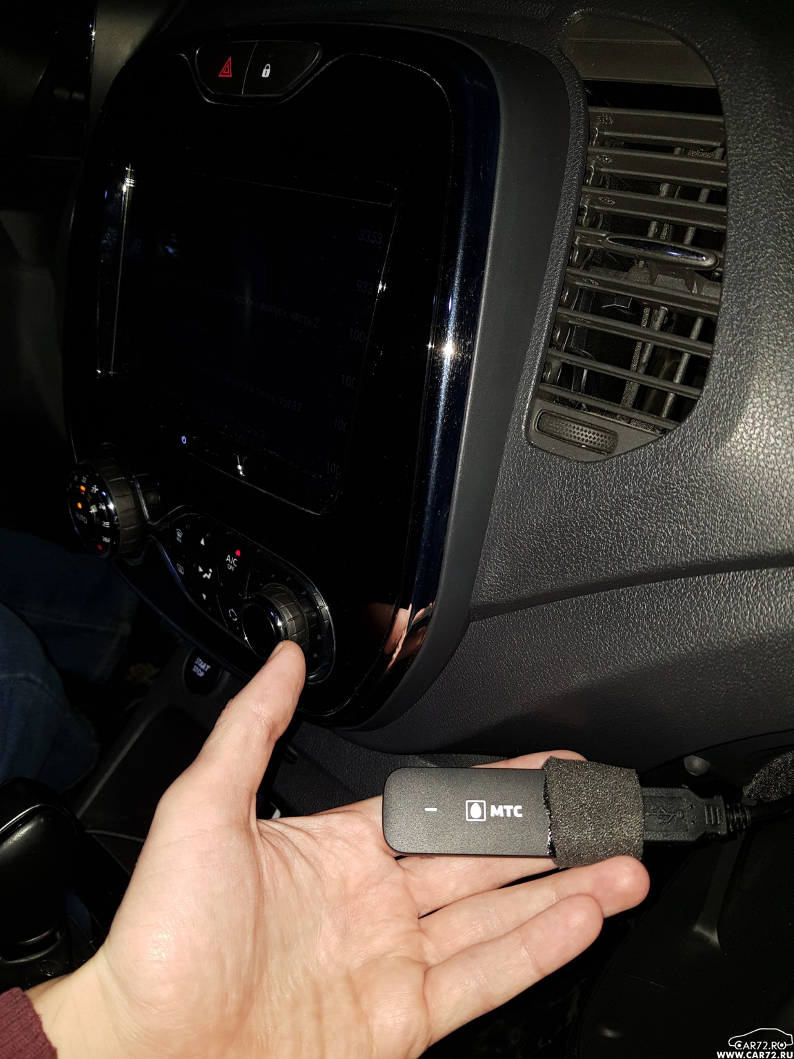

Как устанавливали и что делали
«Бесплатная установка. Специалисты аккуратно демонтируют базовую мультимедийную систему и установят МТС/Яндекс.Авто» - так написано на сайте МТС. Проштудировав за свободные три дня интернет, я узнал, что при установке магнитолы в мой автомобиль никакой доработки не требуется, просто снимается рамка магнитолы, откручивается 4 шурупа, отсоединяются 5 штекеров, потом всё собирается в обратной последовательности и всё. Поэтому, когда в сервисе мне не разрешили находиться в производственной зоне при установке, сильно настаивать не стал, полностью доверил сей процесс работникам.
Сама установка, кстати, была довольно быстрой – в общей сложности минут 40. По окончании меня пригласили в производственную зону принять работу. Внутри – стандартный установочный центр, несколько довольно вальяжных работников там же. Парень, который работал с моей машиной, довольно-таки приветливый, начал показывать, что всё работает. Провода с модемом и флешкой вывели в бардачок, в общем на первый взгляд всё хорошо. На вопрос почему навигатор ещё не определил местоположение, ведь у МТС/Яндекс.Авто система GPS/ГЛОНАСС, а не только GPS как у штатной и по идее работать система должна в два раза лучше, он ответил: «Мы же в боксе, на улице всё быстро определится». В принципе, так и вышло

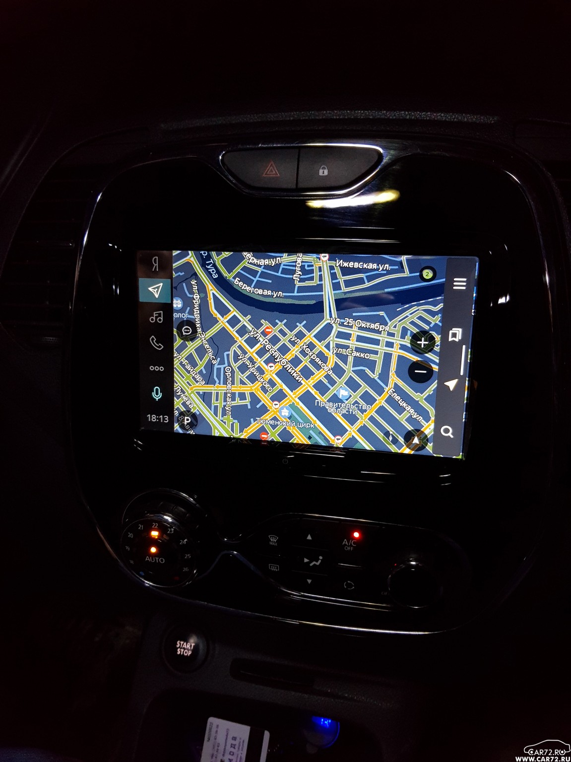

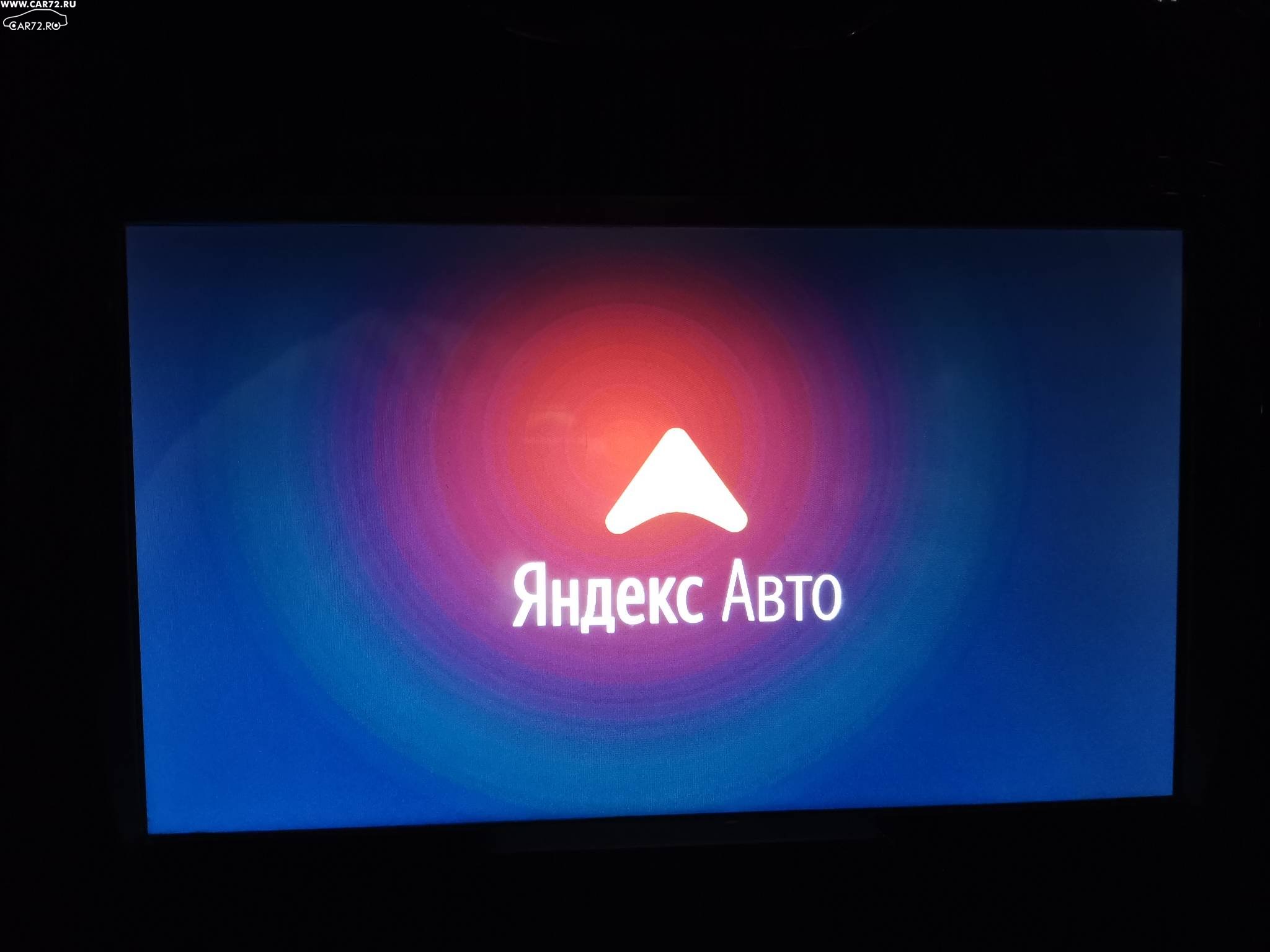

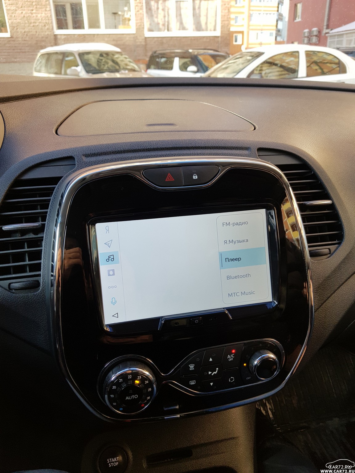

Выехав из установочного центра и доехав до дома, а это минут 15, сначала немного удивился, что навигатор не сразу определил точное место положение машины. Первое время машину на карте «кидало» на несколько кварталов в сторону от реального местоположения. Оказалось, что крышка магнитолы пережала провода, поэтому пришлось немного попотеть, вырезать в этой крышке выемку под провода и проложить их аккуратно. После того как провел все манипуляции и еще «пошаманил» с положением антенны, навигатор сразу же точно определил местоположение. Так что обратите на это внимание, как будете устанавливать: нужно не полениться проверить, что технари все сделали, как надо.
В принципе, уже с первых минут гарнитура понравилась удобством. Чтобы управлять магнитолой, не нужно тыкать экран, отвлекаясь от дороги, достаточно «запустить» Алису словосочетанием «Слушай Алиса» и дождавшись её отклика сказать, что тебе нужно. Например, «Алиса, поехали домой» — строится маршрут домой, не зависимо в какой вкладке находился экран. «Алиса, сделай погромче» — увеличивает громкость. Также с Алисой можно развлекаться в пробке или в дальней дороге (с учётом что ловит сеть) сказав: «Алиса, расскажи анекдот», «Алиса, расскажи стихотворение», «Алиса, давай сыграем в города». В общем, скучать не даст )
А теперь разбираем по пунктам
Навигатор. Тут все супер. Строит оптимальные маршруты с учётом пробок и дорожных событий. Предупреждает о камерах, знаках, ремонтных работах и других дорожных событиях. Находит парковки, заправки. Все актуально для Тюмени, нет устаревших данных. Можно даже расплачиваться на заправке через навигатор – для самых ленивых )

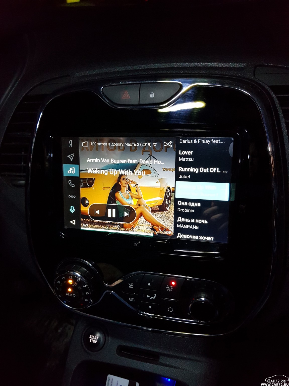

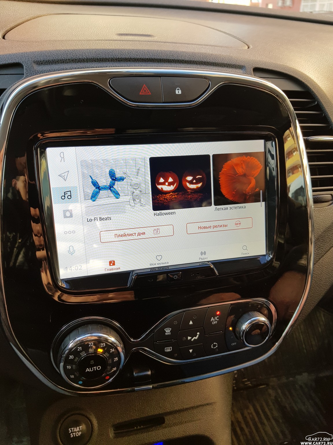

Музыка. «Яндекс. Музыка» оставляет только положительные впечатления, удобно. Автоматически определяет твои музыкальные предпочтения и составляет по ним плейлист. При покупке магнитолы дают купон на 6 мес. бесплатного пользования, потом по 169 р. и никакой рекламы. Флешки с музыкой магнитола тоже читает, но только в формате NTFS. Радио ловит отлично.

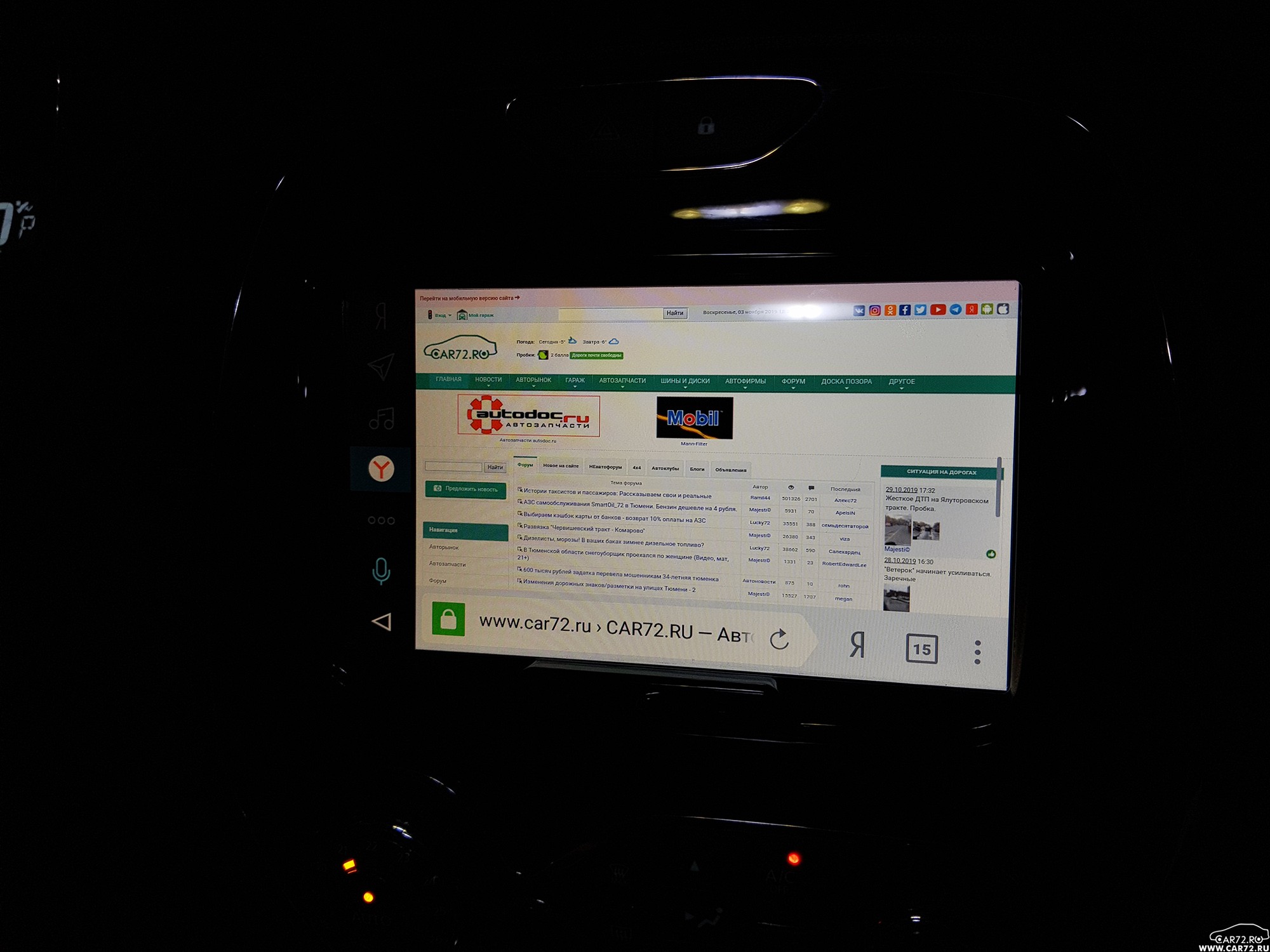

Интерфейс и совместимость. Экран удобный, матовый, не бликует и почти не оставляет отпечатков. Все кнопки на руле работают с комплектом исправно. Камера заднего вида работает, но пропала разметка, может она как-то и активируется, но я не нашёл, поэтому написал в службу поддержки, жду ответа. Понравился и встроенный микрофон. Качество хорошее, общение по громкой связи проблем не вызывает. Алиса всегда слышит команды.

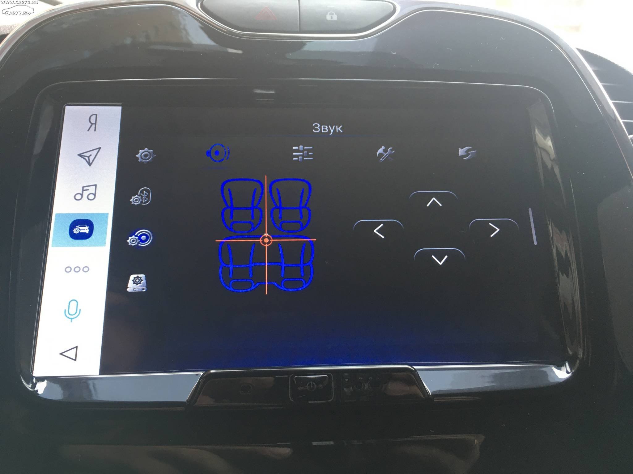

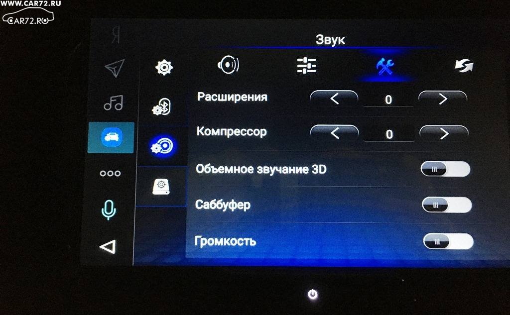

PaYAlnik писал(а):Даже банального баланса перед-зад, право-лево я не вижу,
такая фигня везде есть, тут есть вон ещё чего:
но я туда не лезу, потому что и так всё устраивает, да и не понимаю я о чём это ты:
PaYAlnik писал(а):полноценном экспандере и частотном выделении канала саба с коррекцией фазы.

megan писал(а):Провода с модемом и флешкой вывели в бардачок
megan писал(а):крышка магнитолы пережала провода

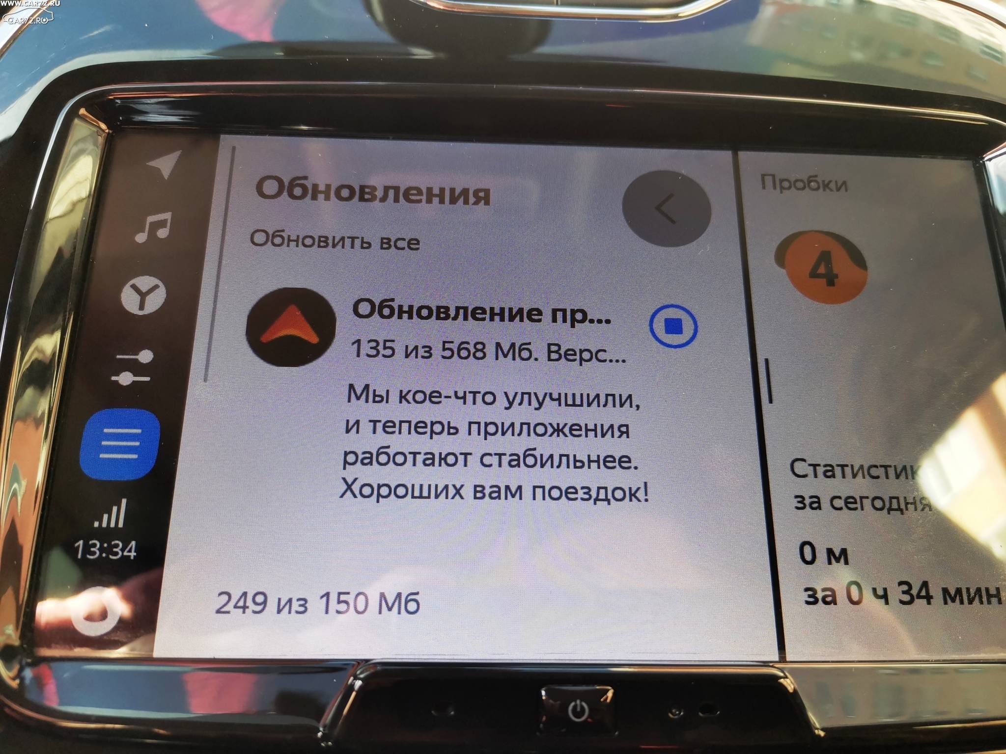

Ещё после очередной прошивки (за год их было две), которая прилетает "по воздуху", помощник стал включаться одним словом "Алиса", раньше было "Слушай Алиса" и поэтому иногда бывают "ложные срабатывания" когда просто в разговоре в каком то слове звучит сочетание букв АЛИ, Алиса выключает музыку, что бы слушать команду, очень не удобно. На обе проблемы "жаловался" с службу поддержки, обещали в следующей прошивке устранить, но её уже полгода нет, как и нет обещанного ещё год назад "осеннего обновления"((( Если бы оно было, то отдать 26 т.р. за неё можно.

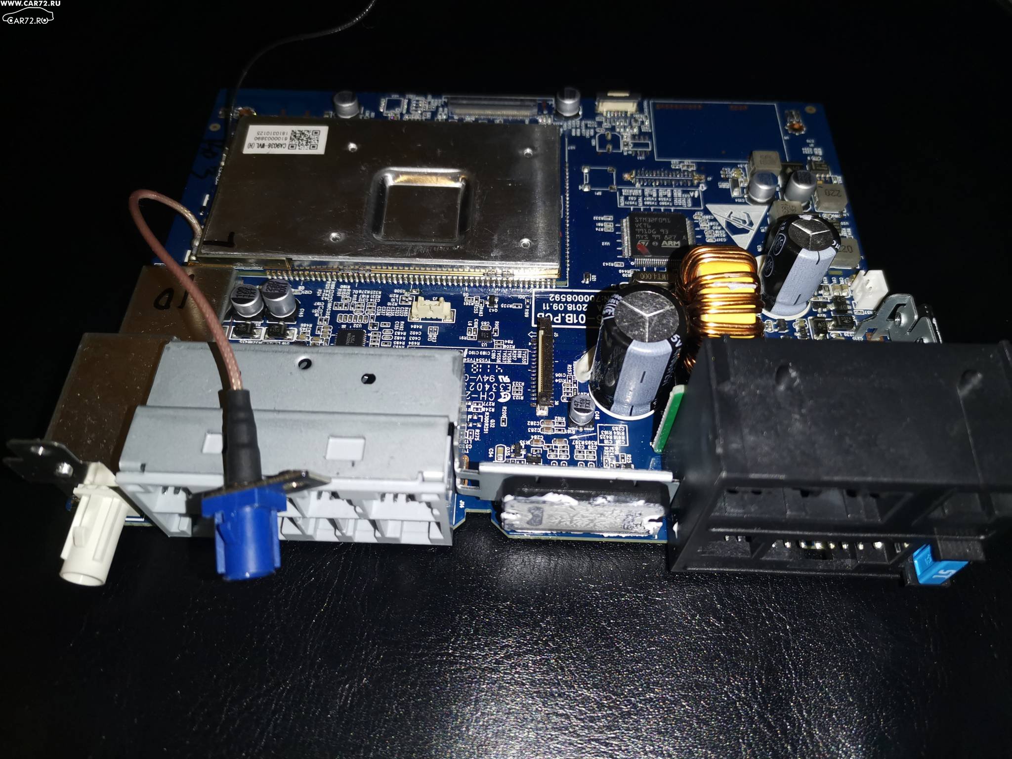

Нашёл в Тюмени контору по ремонту магнитол, они её взяли, но через пару дней позвонили и сказали, что пока не могут найти общий язык с яндексом, что бы получить какой то там код для перепрошивки мозгов, т.к. яндекс его кому попало не даёт, только лицензионным мастерским))) Сегодня обещали отзвониться и рассказать как у них обстоят дела...
Может есть у нас на каре специалисты по прошивке- ремонту магнитол???

Ставлю полтинник на неисправность ПЗУ, постоянной памяти магнитолы, в которой хранится и с которой грузится основное программное обеспечение.
Неисправная ПЗУ-гарантированно труп, ибо перепайка этой детали просто нерентабельна: нам нужен сам модуль+работа. Это как жёсткий диск у компа-если он посыпался, переставлять Windows бесполезно.

megan писал(а):т.е. техподдержка яндекса не уложится в обещанный ремонт в 5 т.р.?
Может уложиться, объясню: это электроника, тут проще будет не пайкой заниматься, а целиком материнку перебросить с нового или б/у устройства.
Вот фото для примера материнской платы планшета с компонентами, у Вас в устройстве примерно то же самое.
Такой компактный монтаж и пайку делают промышленным способом, а не вручную. Руками паять, даже с использованием паяльной станции очень тяжело.
Поэтому официалы предпочитают замену платы, неофициалы-пайку, если нет возможности найти замену, а чаще всего неофициалы при неисправности ПЗУ просто возращают устройство с соответствующим диагнозом и предлагают самому искать материнку от данного устройства. Лежат у меня дома два "трупика" под восстановление: один 5-й год, другой 3-й год. Нафига лежат-непонятно. :lol2: Там железо морально устарело давным-давно. Сначала было желание восстанавливать, а сейчас раз в месяц пробегусь по профильным барахолкам и опять пылится всё дальше.

Scharnhorst писал(а):Такой компактный монтаж и пайку делают промышленным способом, а не вручную. Руками паять, даже с использованием паяльной станции очень тяжело.
Я недавно вручную обычным паяльником восстанавливал дорожку к микросхеме типа как на фото вверху посередине (AXP223)... сколько же нехороших слов крутилось в голове в это время. :-) Хотелось всё молотком расфигачить. :-)

Сегодня получил уже обратно свою магнитолу с ремонта. Заменили на ней материнскую плату за 3900 рэ.
Плюс пересылка туда 520 рэ., обратно 590, итого вышло за ремонт 5190 рэ. Отправил я им магнитолу 18 марта, получил 3 апреля, на всё про всё 16 дней, быстро!
Старую плату вернули вместе с магнитолой:
Установил магнитолу в машину и выяснил, что у меня теперь магнитола не "МТС/Яндекс.Авто", а просто "Яндекс.Авто", ну и фиг с ней, всё равно я МТС сервисами не пользовался)))
сразу прилетели обновления:
чуть больше двух недель ожидания, 5190 рэ. с пересылкой ремонт и в машину вернулась музыка)))
