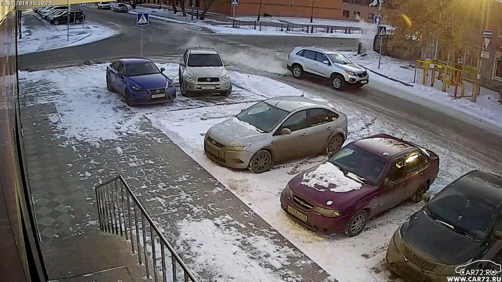

Сообщение valeon » 15 дек 2014, 01:32
МАленькое доказательство из темы
http://www.car72.ru/modules.php?name=Fo ... sc&start=0
кадр с оригинала с видео
Часть обработанной фотографии (немного потеряли качество картинки из за того что сайт не поддерживает загрузку в TIFF, пришлось жать в JPG)
Смотреть из далека :wink:
