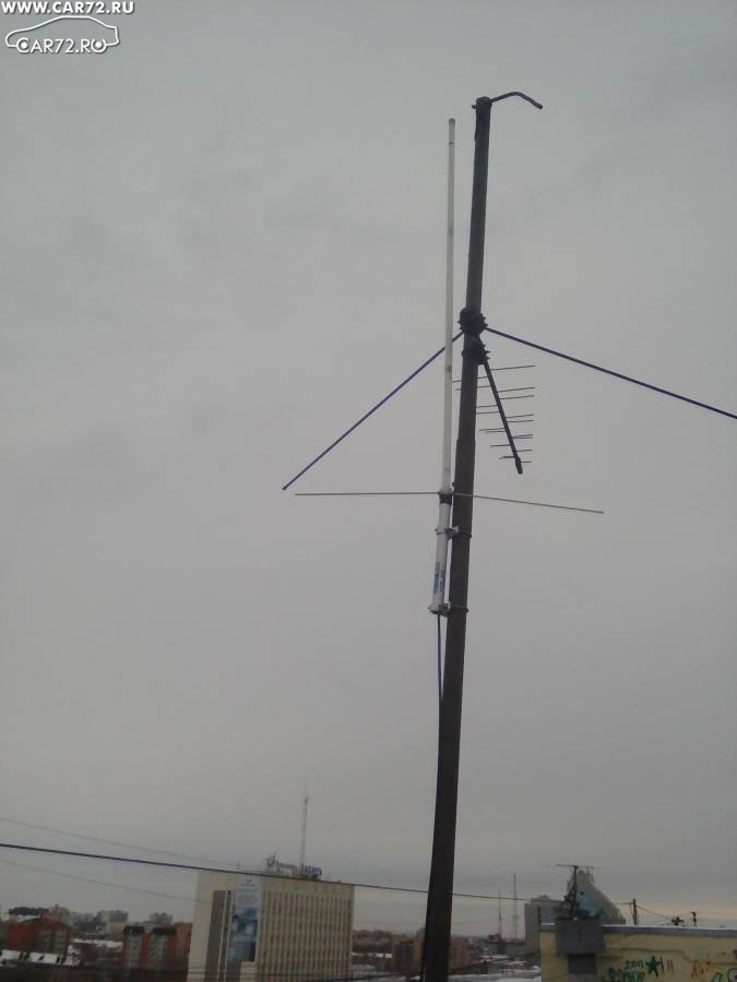

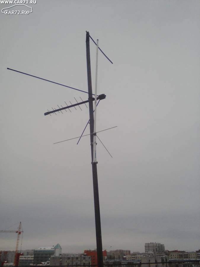

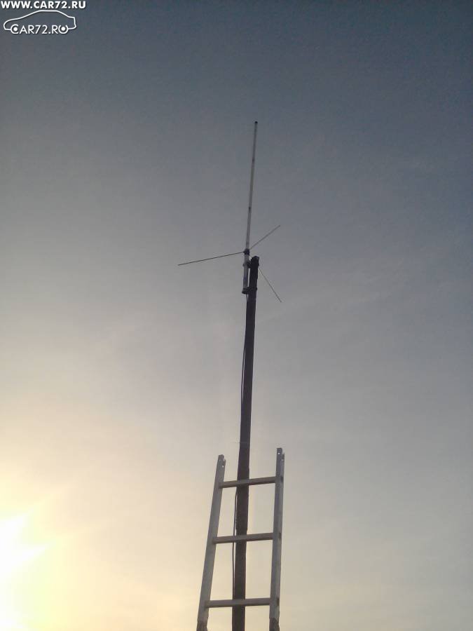

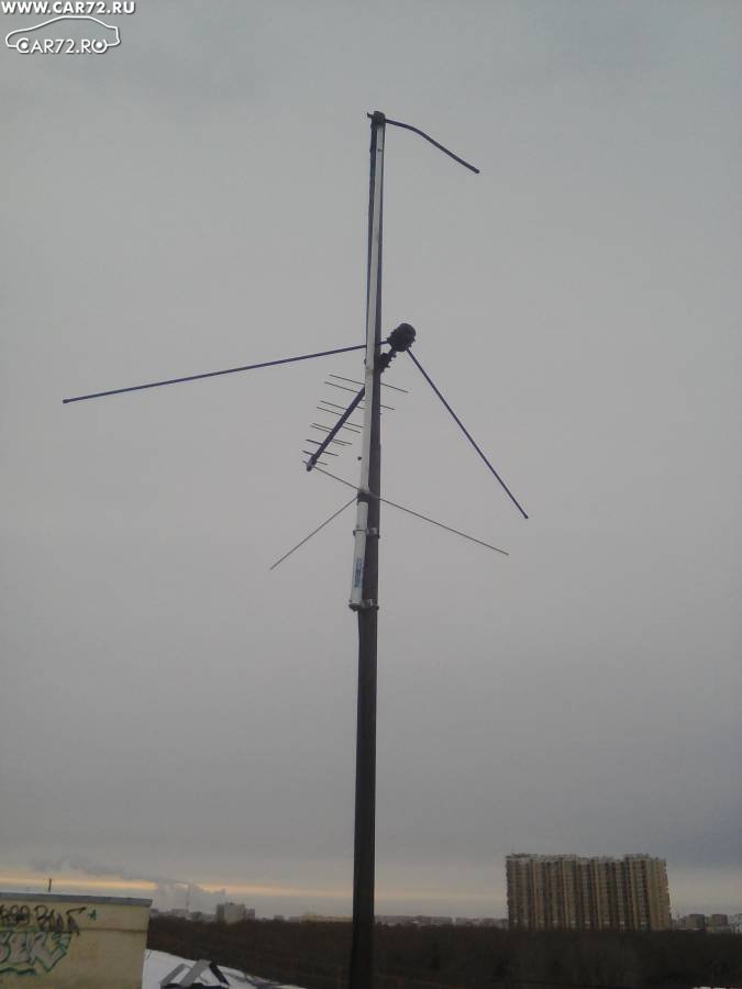

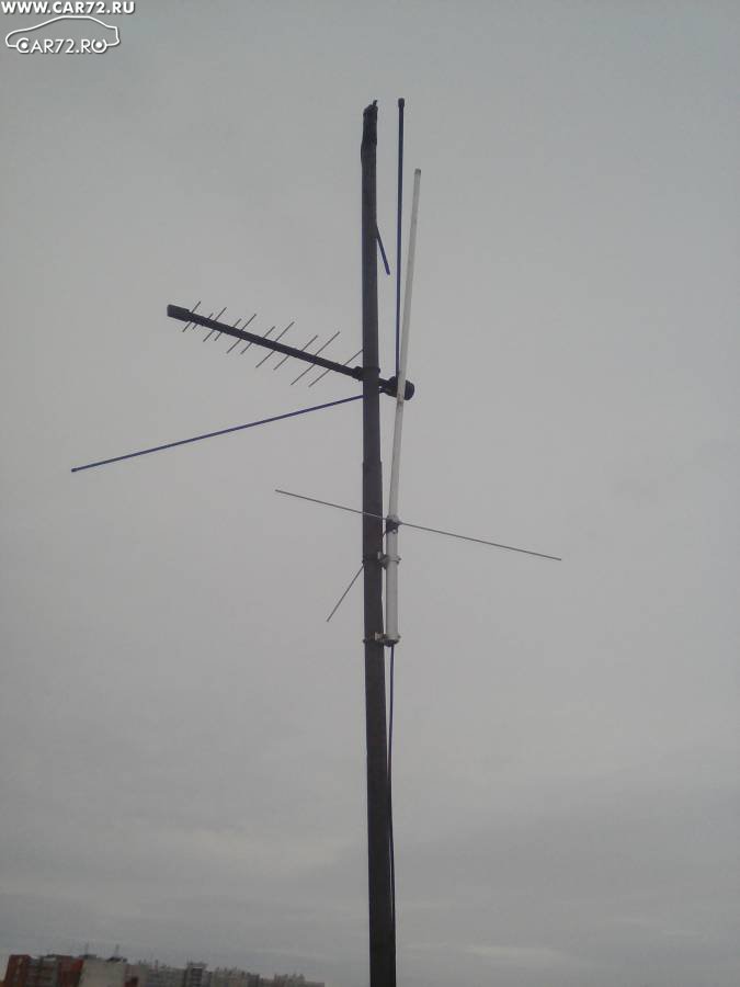

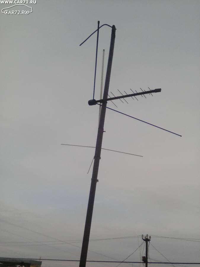

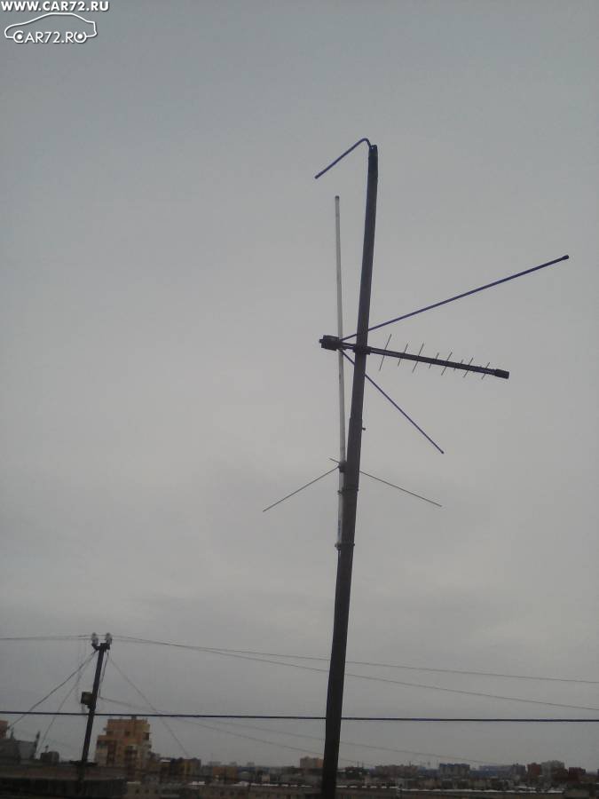

UB8JBL.
Фотоотчёт установки 28.02.2017 антенны 5/8 на крыше дома по адресу республики 94.
Февраль_15АМ
Сообщения: 1116
Зарегистрирован: 29 апр 2007, 00:00
Рейтинг: 1 769
УКВ, LPD, радиостанции, антенны, БП, и больные....
Сообщение Февраль_15АМ » 02 мар 2017, 20:57
вова, это полное порно. даже словей хороших нету, тебя кто научил так антенны ставить. потому и не работает.
Отправлено спустя 1 минуту 37 секунд:
зови, вместе поставим, правильно
Отправлено спустя 3 минуты 30 секунд:
обрати внимание на верхнюю антенну, так должно стоять
Евгений

Февраль_15АМ, +1
sysadmin, вертикал полностью убит мачтой, а вторая антенна на 70 см диапазон? или это телевизионная?
Отсутствует запорный дросель.
Не знаю про мачту, а вертикал точно не заземлен, в метель можно схлопотать хорошую статику, а когда начнется месяц май, то грозовой разряд точно будет там где надо.
А сверху что за вывухоль у мачты?

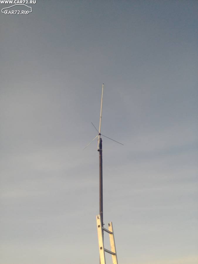

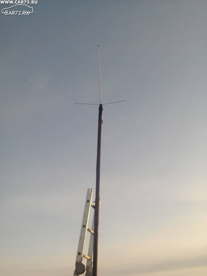

Работа над ошибками:

sysadmin, молодца ;)

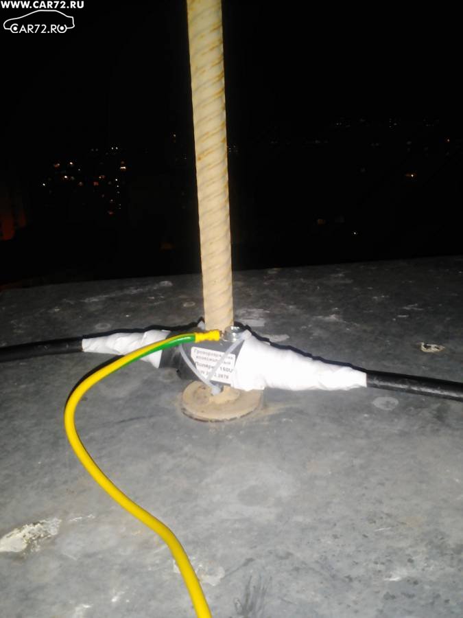

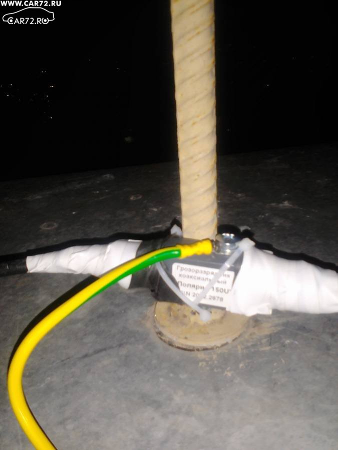

Сообщение sysadmin » 14 мар 2017, 08:05

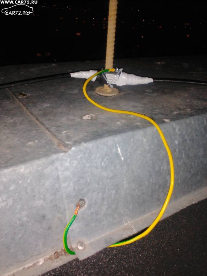

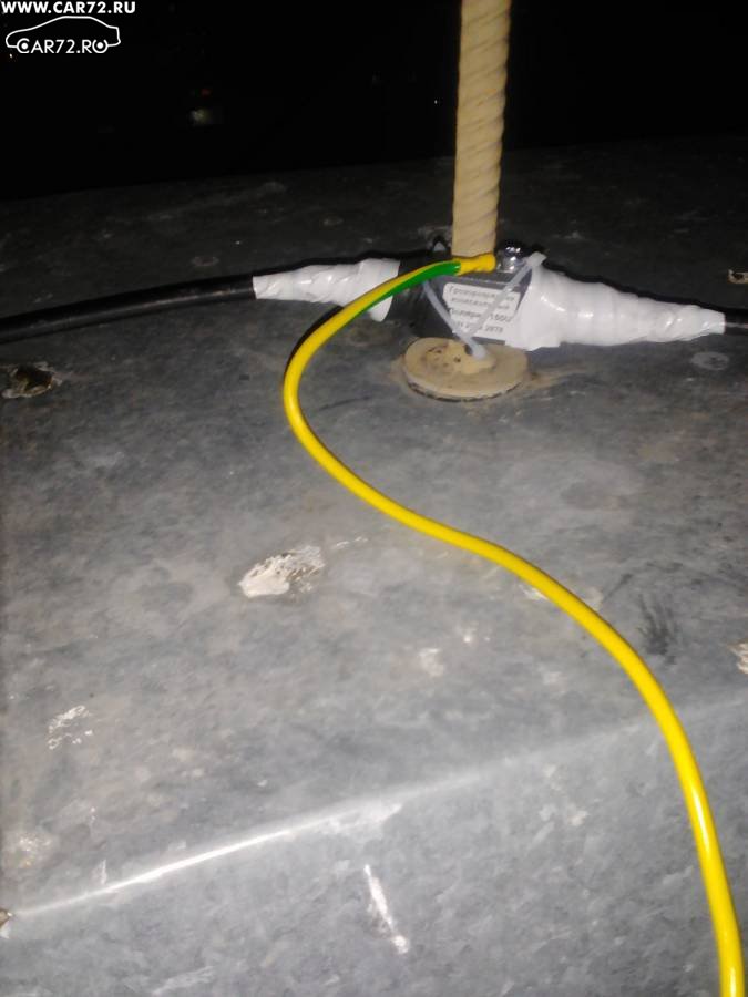

Насчёт ксв: летом из хантов приедут друганы с аппаратом А-600, тогда и сообщу!!!

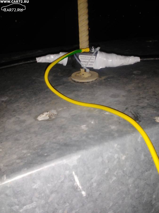

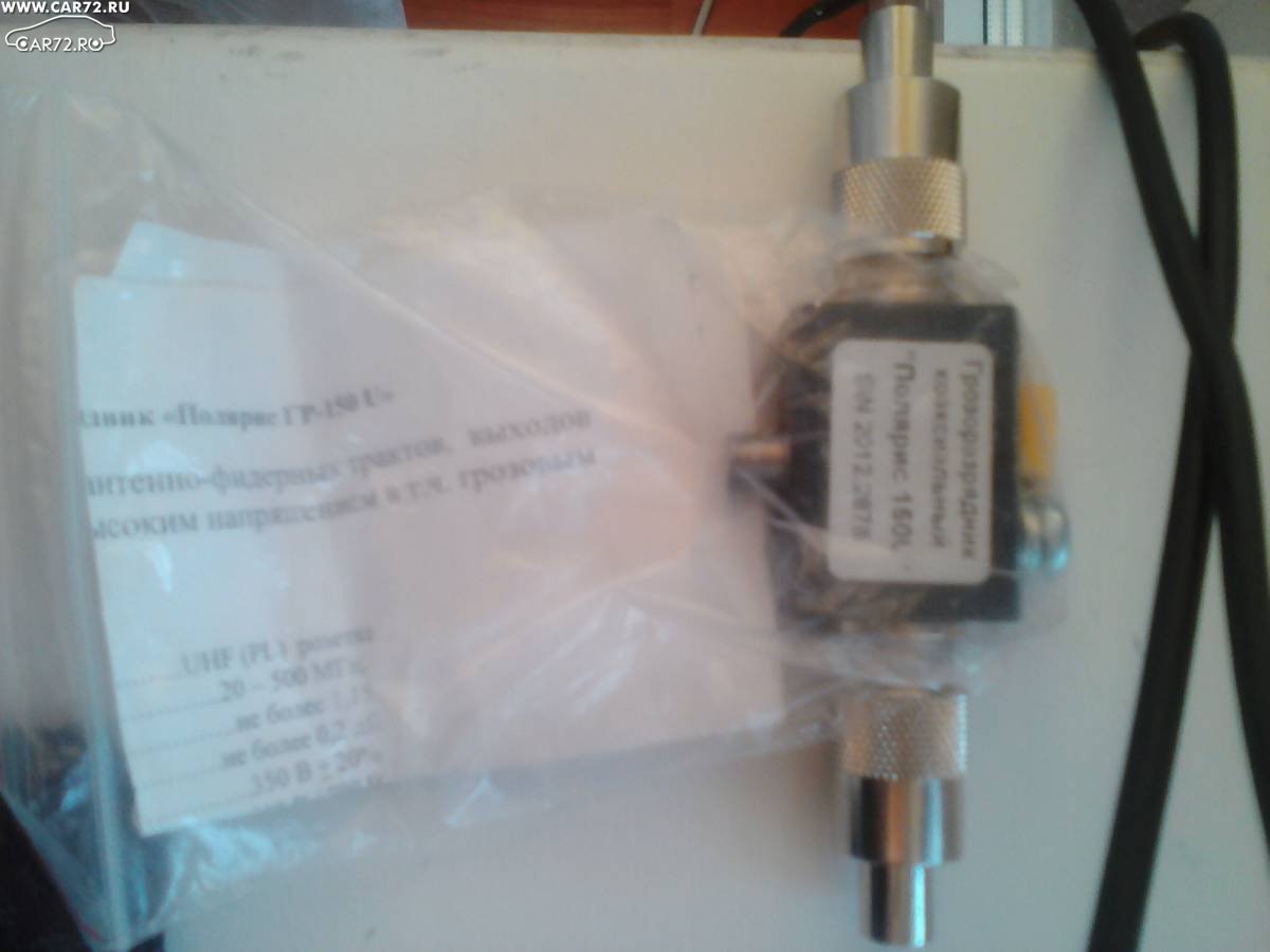

Установка грозозащиты (под белой изолентой разумеется термо-влагоизолирующий скотч) и замер заземления (по периметру крыши, его попросту могло просто не быть)...
(Осталось на мачту сделать распорки (нитки), за саму антенну привязать какую-нибудь верёвку (если ёпнется то хоть не на голову или автомобили) и налепить бирки с позывным и адресом!!!)

sysadmin, грозозащита - хорошо, но вот подцепил ты ее явно не в то место.
Посмотри на крыше штатную грозозащиту, она обычно у телевизионных мачт и т.п. вещей закреплена.
Исполнение обычно либо прутком или лентой выполнена. Скорее всего ограждение тоже подцеплено, надо только посмотреть.
Провод для грозозащиты желательно цельный, т.е. не плетенный, ПВ-1, хотя сам сделал аналогичным ПВ-3 который был под рукой.
Для чего ставится грозозащита? Для того что бы грозовой разряд мог спокойно перетечь в землю.
Заряд можно сравнить с водой.
Теперь смотрим в нашем случае, потек заряд и куда ... в оцинкованный лист через саморез. Он быстрее по меди стечет в радиостанцию, чем в оцинковку.
sysadmin, перед тем как чего то устанавливать и т.п., сделай пару фоток, изложи свои мысли и т.п., а мы тебе посоветуем.
А то получается, ты сначала устанавливаешь, а потом делаешь работу над ошибками.
Да и этот узел грозозащиты, я бы убрал куда нибудь в сухое место.

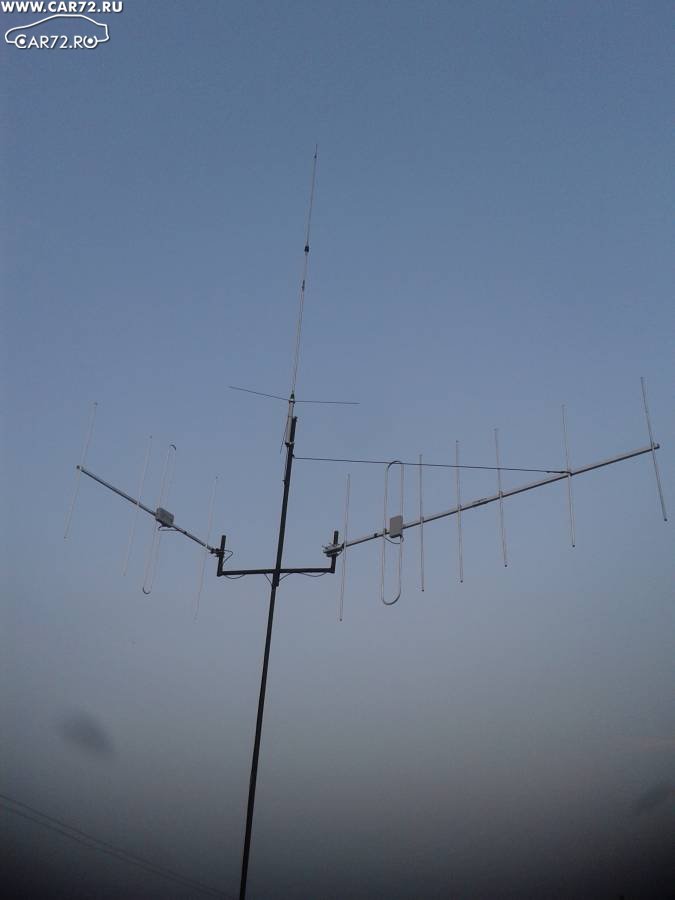

Здравствуйте. Задумал в ближайшее время смастерить аннтенну. Схема с размерами и характеристиками есть,прощитана в спец программе. Возник вопрос по КСВ. будет он постоянным (как в характеристике)или будет меняться в зависимости от Р/С и мощности?

Sprint, от радиостанции не будет, от мощности ... КСВ меняется, но я не думаю, что они будут критически, ни кто же не собирается 1кВт вдувать.
А вот длина фидера, его исполнение, окружающие придметы (стена, мачта и т.п.) вот тут как раз таки и будет основное влияние.
Смотри, что бы ответ был не такой, чисто гипотетический, а реально помог тебе, сделай фото куда хочешь разместить антенну, можно фото антенны или ее характеристики, какой кабель питания планируется. Вот тут мы уже более досконально сможем подсказать, чего надо делать, а чего может быть и не стоит.
Ну и цели антенны. Просто многоэлементная на УКВ это для дальних связей и у нее узкая диаграмма, такие антенны обычно крутят, чем меньше элементов тем более круговая - в основе подходит для местных связей.
