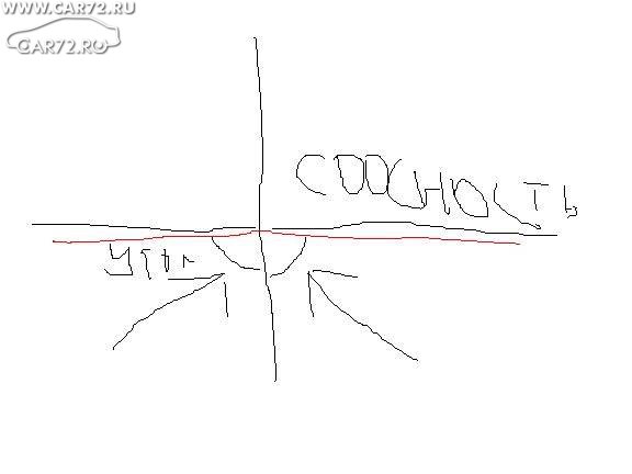

Добрый день всем.Вопрос назрел.Для тех кто делал сам антенны с разрезным вибратором.Как выловить прямую линию.Переделываю свою уже третий раз.

Sprint писал(а):Как выловить прямую линию
что значит?. что не получается?

Евгений привет! Имею в виду соосности добиться.там же все по струнке должно быть.щас попробую нарисовать. Дети еще немного отриховали антенну.
Отправлено спустя 4 минуты 30 секунд:
Переделываю именно вибратор.Сначала разместил на пристенном пластмассовом креплении.птом переделал,из бруска выпилил,по высоте подогнал но соосности не вижу.Из за этого видимо толком не работает.На прошлом круглом столе принимал тебя отлично.
Отправлено спустя 9 минут 40 секунд:
Вразумите ламера неграмотного как фото прикрепить к сообщению.

Сообщение Февраль_15АМ » 23 май 2017, 12:57
пять ватт с земли, маловато. проверить бы ксв, да приподнять над крышами метра на 3-5.
проволоку можно и подогнуть.
https://www.car72.ru/content/photo/
на главной странице, добавить фотографии, создать альбом, туда фото и ссылку на фото сюда.

Вот это имел в видуИзображениеИзображение
