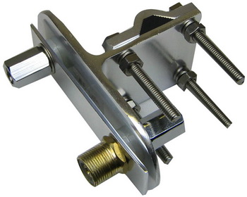

А я вот задумал на таком кронштейне собрать. Диполек на два диапозона.
