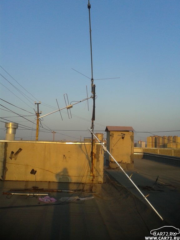

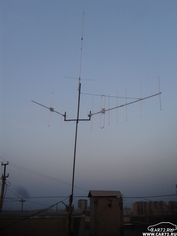

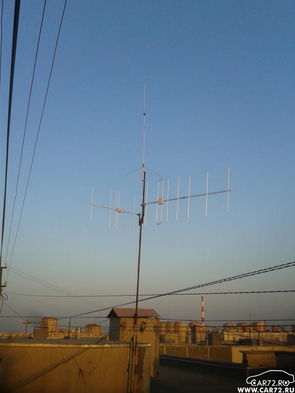

пришла антенка, Направленная антенна Р - 145 / 11, она семь элементов, завтра на мачту с новым кабелем.
Отправлено спустя 4 часа 43 минуты 11 секунд:
не выдержал сегодня поставил.

stetor, пасиб, почти доволен, ксв не устраивает.
zapad, длина 2ва метра

zapad, они ж маскали, с них хорошего слова не выманишь, загадай Направленная антенна Р - 145 / 11, там все размеры. сутки повисела есть маленький провис, вчера капроновой верёвкой подвязал к мачте теперь отлично, маленько в верх смотрит.
сегодня залез и где крепится бум к мачте (к этим рогам приварил в верх и вниз электроды) на 4эл ксв уменьшилось до 1.2, на 7эл. надо чёта с разъёмом смотреть. ксв 2.
на вертикалке тоже кабель заменил ксв 1,1

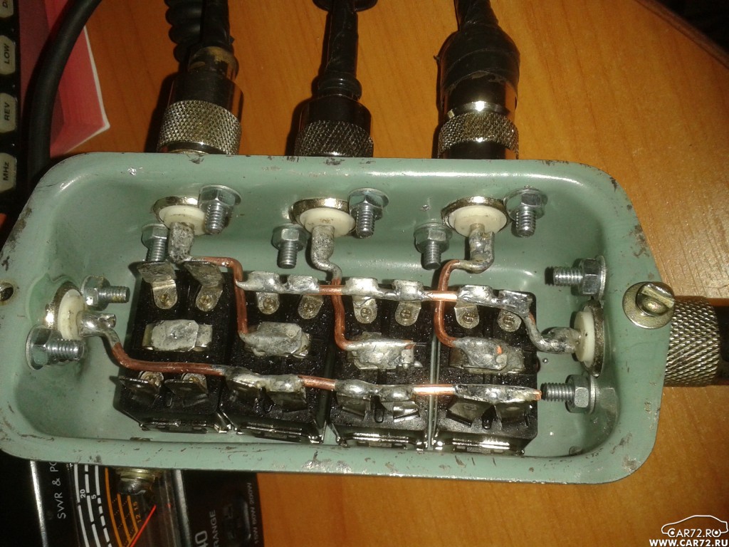

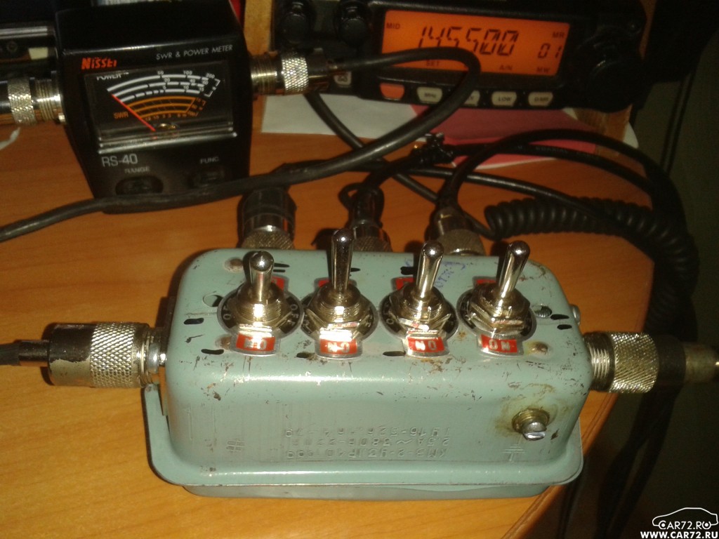

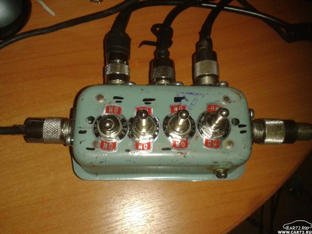

stetor, ето три кабеля в один переключатель, свояю из жести. есть много жести от вентиляции, если кому надо, ЕСТЬ.

Сообщение Февраль_15АМ » 02 июл 2015, 11:51
stetor, даже без задней крышки офигенные ксв, 5/8- ксв 1, 4эл, - ксв 1, 7эл. ксв 1,3, на первых двух стрелка почти не шевелится, четвёртый тумблер будет коротить входа-выхода на минус

stetor, брал в веге. марку не помню на 15А 6 выводов три положения
Отправлено спустя 3 часа 45 минут 55 секунд:
stetor, нашел чек, марка переключателей - KN3C-203AP
