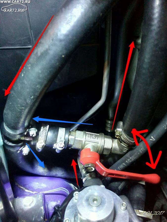

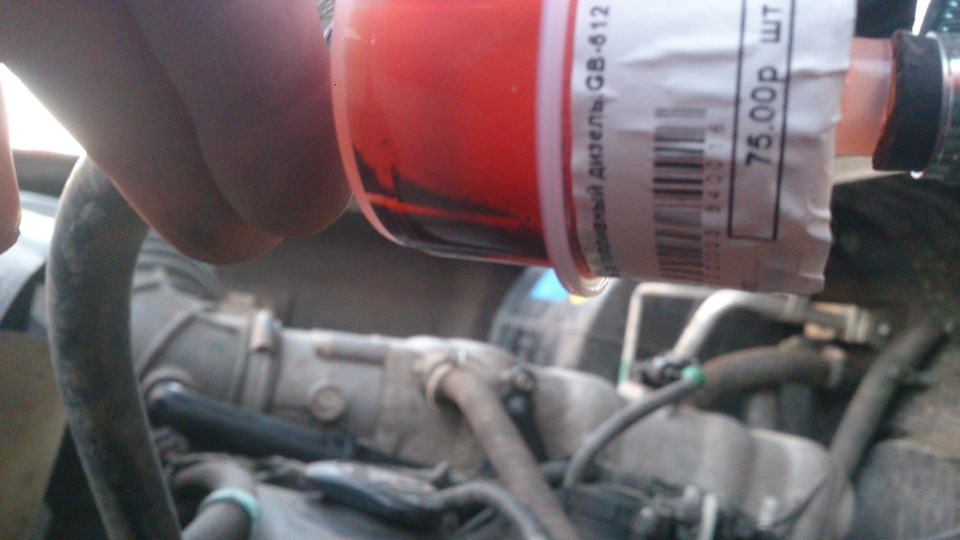

daskatzchen, радиатор печки забит.
Ставишь фильтра на шланги около бачка, меняешь местами шланги, которые с двигателя и помпы идут в салон через моторный щит. Подует классный горячий воздух, поездишь, весь шлак вынесет обратно с радиатора, для этого ставились фильтра. Потом меняешь фильтра, шланги переставляешь обратно. Будет горячий дуть с основной печки.

Может кто подскажет технологию замены шлангов основного отопителя. Патрик 2012 года. Шланги уже снаружи текут( треснули) сам не разобрался. А разбирать все подряд на улице сами понимаете. Спасибо

Damir-Tob, если я шланги сниму много тосола выбежит ? И как я понял шланги менять под капотом . АА что за фильтра такие ?

daskatzchen, вытекет не много, можешь с бачка слить. Чтобы уровень был ниже или не много выше отцепляемых шлангов, по месту смотри. Шланги под трубками кондера. Это правильное расположение, сделай наоборот.
Фильтра такие, от дизтоплива, там сеточка металлическая. Бумажные не ставь...

daskatzchen, спасибо. Про фильтра тоже интересное предложение. Возьму на вооружение. Я давненько антифриз на тосол поменял. Лучше стало и теплее

Damir-Tob, у меня кстати в бачке и нет тосола то, весь в радиаторе плещется.
а вот с фильтрами надо бы попробовать будет , там как я понял штуцера на 10 у них.
еще вчера заметил что доппомпа сопливит по стыку, это лечится или ее только поменять ?

daskatzchen, на 8 вроде, не помню точно. А помпу обычно на замену, не ремонтируют.

daskatzchen, я ремонтировал прошлый год доппомпу вот по этому методу. Пока не бежит.
только я не врезал колпачок, а сточил у колпачка полностью юбку и приклеил.
Помпа у меня была с керамическими прокладками.

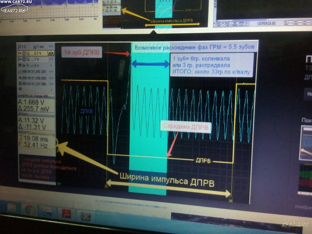

Он сказал, что самосборная прошивка. К нему попал по рекомендации. Интегратор сказал, что сперва устранить механические проблемы, потом будет шить. Потому не сошлись. Этот прошил, отключив необходимые проблемные участки, которые потом всё равно бы вылезли на старой машине. То есть машина будет менее чувствительна к выгоревшему кислороднику и к плохим свечам, сжатию, клапанам, топливу и т.д. Немного троило из-за клапана во втором цилиндре, так же и троит. Но хотя бы модуль зажигания больше не вырубается через некоторое время из-за наличия пропусков.

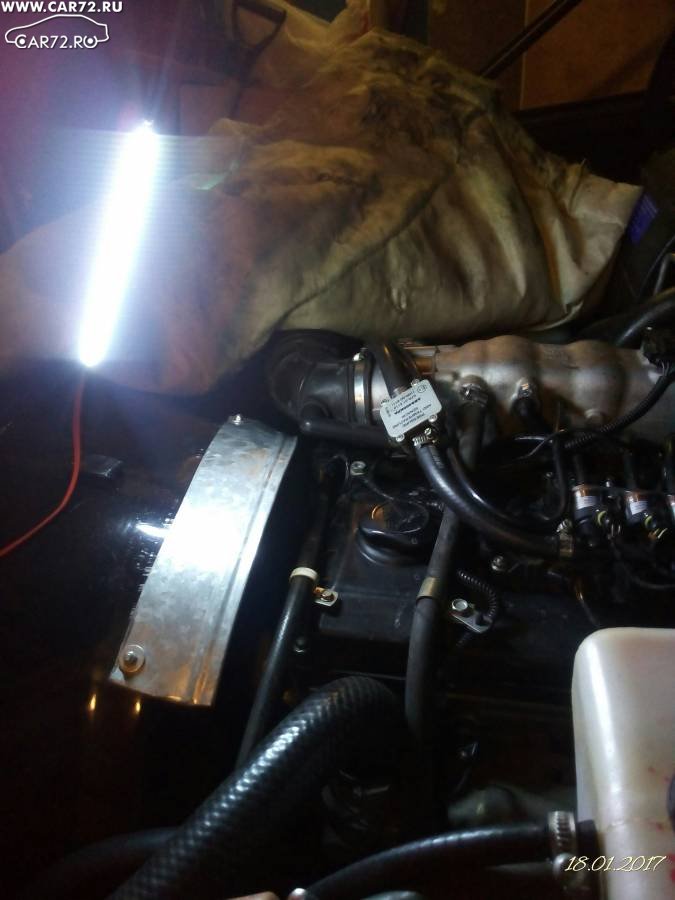

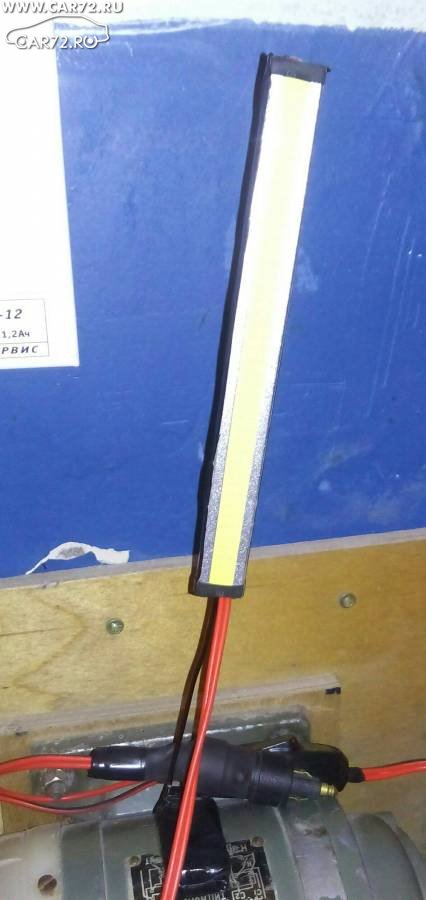

Сделал свою мечту: плоскую переносную лампу, на магните, с регулировкой наклона. Теперь легко можно посмотреть уровень антифриза, ярко осветить любую часть мотора, так как пролазит между шлангами до самого картера. Включается в штатную розетку под капотом.
Свет от обычного фонарика локальный:
Свет от этой лампы чуть рассеянный, но в то же время направленный:
Сделана из дхо, за 500 р/ пара. Ножка - медная проволока, снизу магнит.
Попутно доделал байспас на печку, только сантехнический фильтр грубой очистки, о котором писали выше, я пока не поставил. Кран на три штуцера.

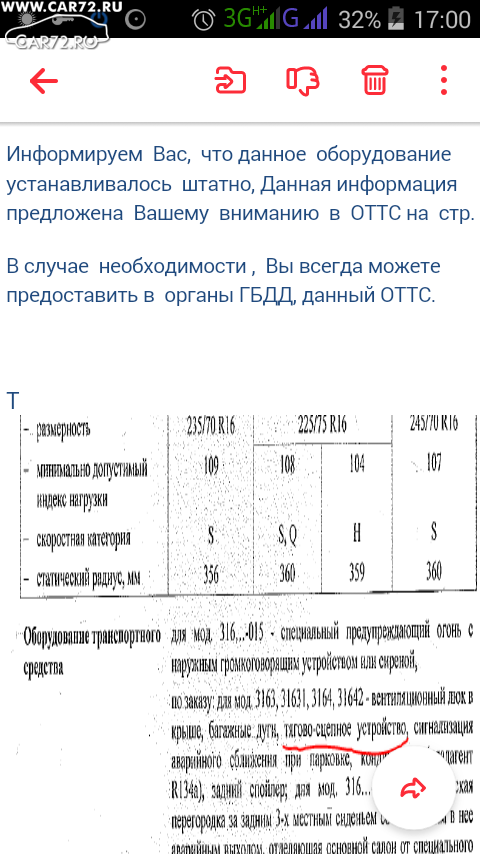

И ещё, раз стали докапыввться до фаркопов, то послал запрос на завод. Сознались, что они ставили. То есть одной головной болью меньше.

Тюменский писал(а):Он сказал, что самосборная прошивка. К нему попал по рекомендации. Интегратор сказал, что сперва устранить механические проблемы, потом будет шить. Потому не сошлись. Этот прошил, отключив необходимые проблемные участки, которые потом всё равно бы вылезли на старой машине. То есть машина будет менее чувствительна к выгоревшему кислороднику и к плохим свечам, сжатию, клапанам, топливу и т.д. Немного троило из-за клапана во втором цилиндре, так же и троит. Но хотя бы модуль зажигания больше не вырубается через некоторое время из-за наличия пропусков.
И зря не сошлись.,он плохого непосаветует..,надолго прогорающего клапана нехватит)

Понятно, что максимум на полгода, но пока денег нет на такой ремонт, проще было перепрошить за полчаса. И на СТО уверяют, что клапана в идеале, разбирали в ноябре. Значит или цепь так растянута, что такое смещение фаз газораспределения относительно коленвала:

Слабая компрессия в ОДНОМ из цилиндров и смещение фаз ГРМ из за цепи невзаимосвязоны, тем более если разбирали должны были проверить фазы ну и выставить как положенно, фазы и Дима мог проверить мотодоком , был у нас один такой патр с пропускали и расколбасом мотора на холостых,,вылечилось ремонтом головки), выхлопные клапана начинают умирать газ дает о себе знать)

Компрессию то в первую очередь меряли, аж на двух СТО. Сказали, что 12 это неплохое сжатие.
