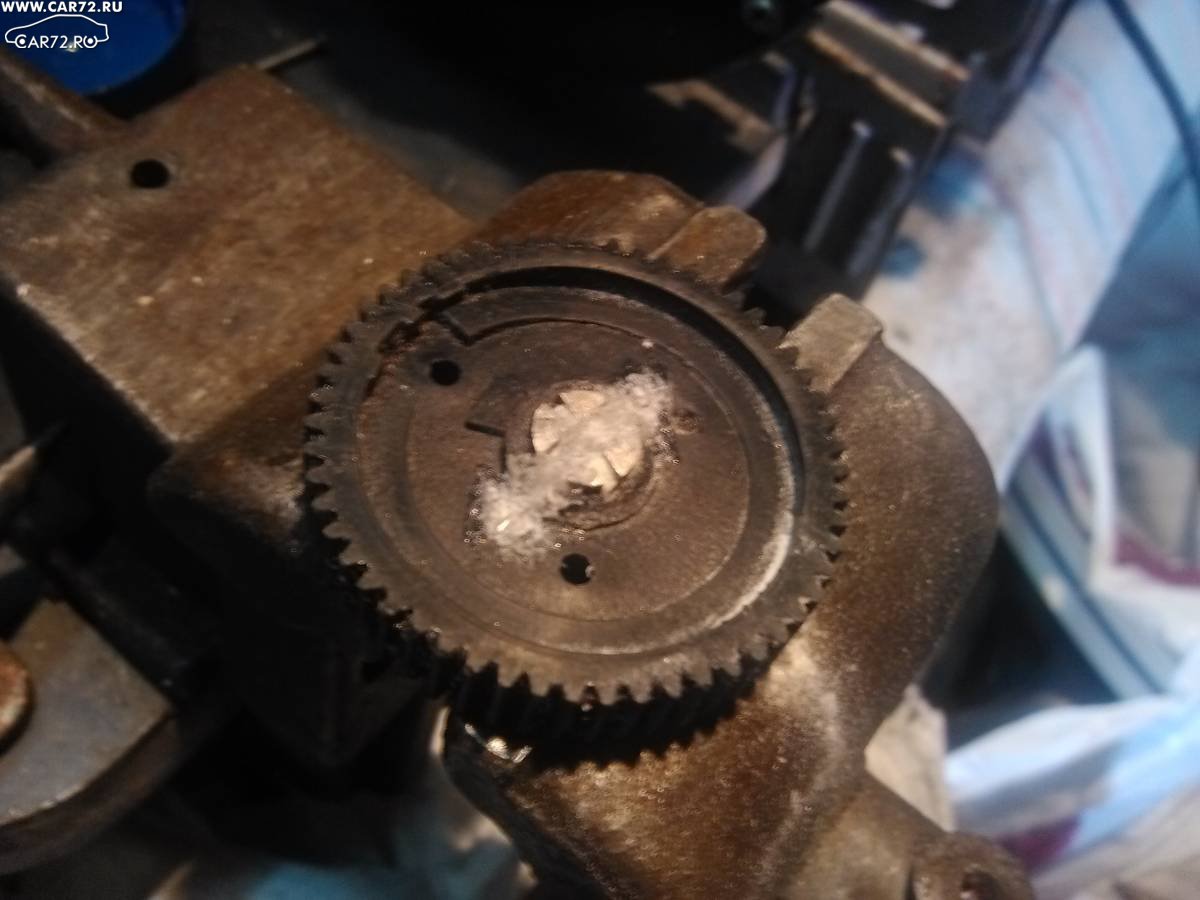

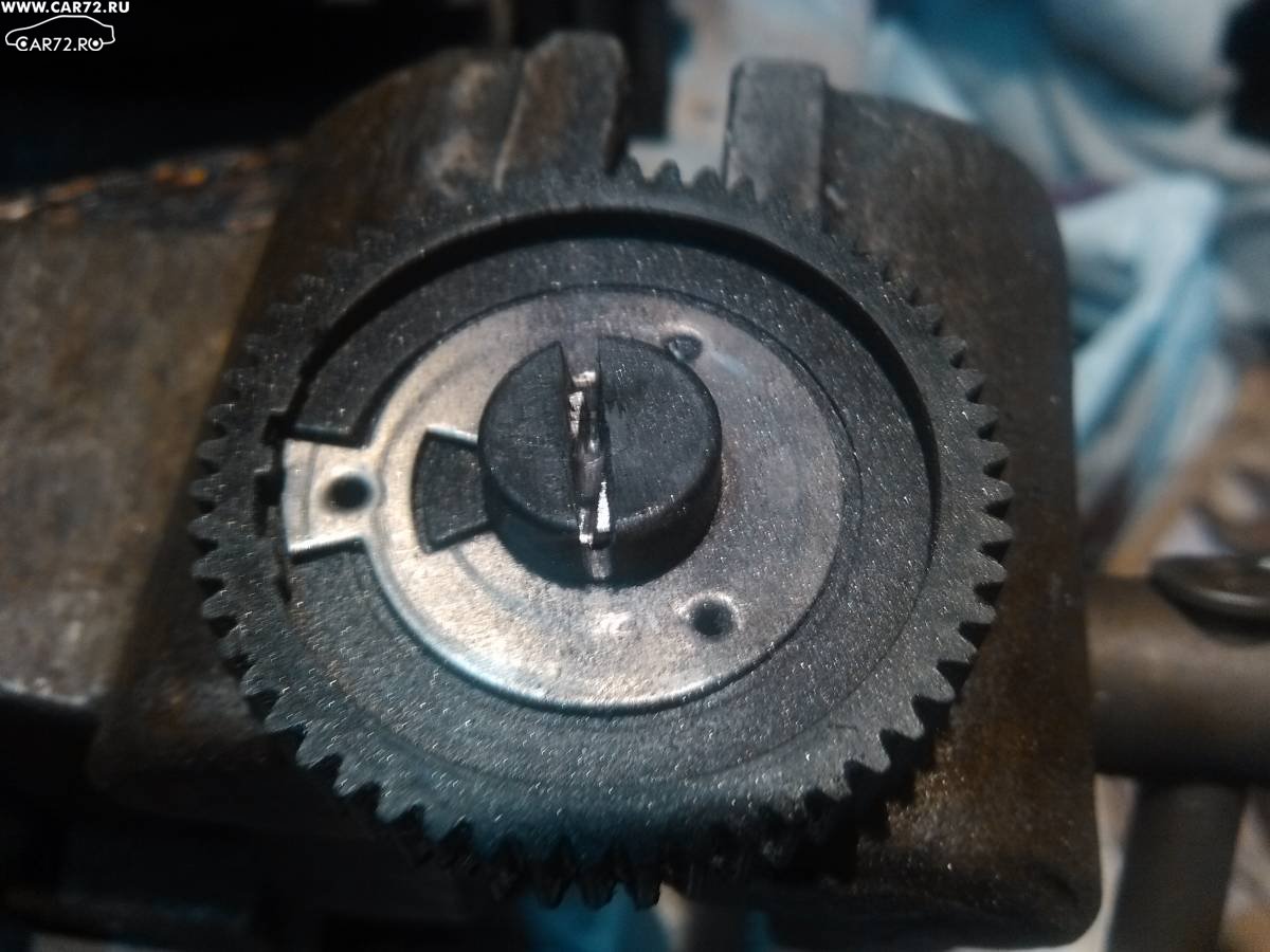

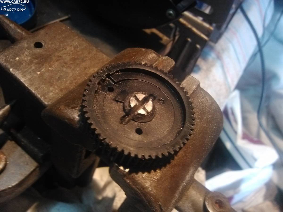

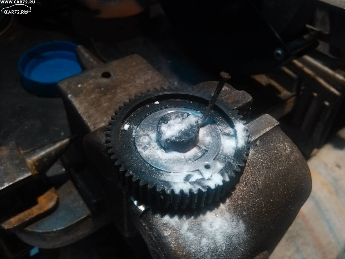

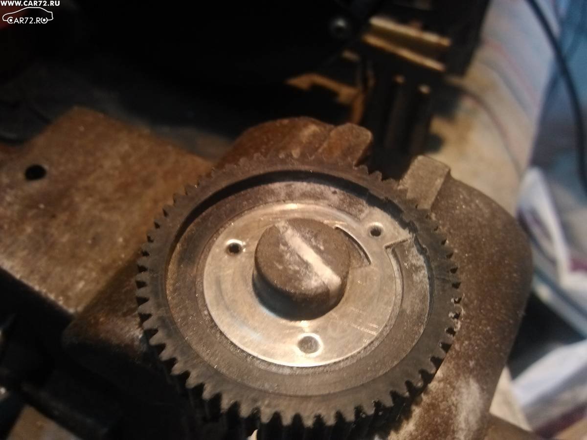

rht писал(а):Тоже заржавели дворники и при чем тоже правый. Пришлось снять всю трапецию и выбивать. Зачистил, смазал, поставил все на место, а дворники не работают. Моторчик гудит. Снял мотор разобрал редуктор - сломана шестерня. Не могу найти ни где в продаже, есть только мотор-редуктор в сборе. Может кто видел где есть в наличии или артикул этой шестерни? Мотор-редуктор стоит 84.3730 такой же как на ваз 2110.
Фото шестерни не сделал но вроде такая
Нашел шестеренку в автомагазине на Монтажников, 13Б. Забрал последнюю, но сказали закажут еще. Так что может кому пригодиться информация.
Отправлено спустя 4 часа 34 минуты 50 секунд:
Ремонт моторчика стеклоочистителя не закончился так просто заменой шестерни. Поставил ее в редуктор, установил на место, а дворники не работают. Разобрал, проверил еще раз - все в порядке. Поставил на место - не работает. Опять снял, проверил все в порядке. И тут меня осенило проверить новую шестерню, зажал ось плоскогубцами и покрутил шестерню, и она крутится свободно. Вот такие вот новые запчасти продаются.
Ну что делать? Жаба душит брать новый мотор за 2500, и снова искать шестерню не вариант - будем работать с тем, что есть. Нужно как-то зафиксировать шестерню на валу. Самый простой способ, который мне пришел в голову это сделать пропил и поставить шпонку. Берем дремель и вперед.
На втором фото видно смещенную ось относительно шестерни. В качестве шплинта поставил гвоздь и залил все это суперклеем с содой. После высыхания клея обработал напильником.
Собрал редуктор, поставил на место, включил дворники и хрен-то там. Мотор гудит дворники не работают.
Снова разбираю. Шпонка разломала пластик. Решил не сдаваться и довести задуманное до конца, так как жаба все еще не отпускала. Делаю пропил глубже, чтобы шпонка легла в центр шестерни, а не держалась за край как раньше. Толщина конечно не большая, но что делать, будем пробовать.
На разрезе виден заводской паз, в который был залит пластик для фиксации от прокручивания, и который благополучно отломался. Хотя всю трапецию перебрал промазал и она ходит без существенного усилия. Так же в качестве шпонки положил гвоздь и залил суперклеем с содой.
Подождал пока просохнет, собрал, поставил и о чудо! Работает! На сколько хватит такой доработки не знаю, но как выяснилось новое тоже не всегда лучше.
