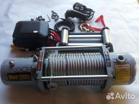

Сообщение aandrew » 25 окт 2013, 20:49
Вот, НЕ МОЕ, случайно сейчас наткнулся. Вроде ценник адекватный, забирайте. http://www.avito.ru/tyumen/zapchasti_i_aksessuary/lebedka_electric_winch_12000_lb_5.4_tonny_145587848
P/S/ Просьба не отправлять в тему куплю-продам, так как я не продаю, а помогаю выбрать :grin: У самого такая :up:
