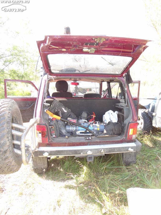

Посмотри видео, где показал двухтонную лебёдку, которую я цеплял к минивену (1,8 тонны) и тащил ей без блока, в горку, на застопоренных колёсах. Мне этого достаточно, я по пояс машину не топлю. Так, подтянуть иногда.

Да понимаю я, что лучше с запасом, но мне приходится подбирать "на грани". Вот видео с 2х тонной лебёдкой, за 7 тыс, из "Ладьи" :
video-2012.avi
https://yadi.sk/i/gxaNr1kA39CMYb

То что на видео с заблокироваными колесами до по снегу на ровной поверхности тащит легковую машину да еще через блок ни о чем не говорит, послушать по звуку электродвигателя то она уже на последнем издыхании и сомневаюсь я что она вывезет Патриота который будет даже просто сидеть на мостах не говоря уж о том что если придется тянуться из колеи. Тут советуют как лучше и чтоб деньги не на ветер а Вы всё равно акцент делаете на лебедке для квадрика. Смысл был тогда вообще здесь что то искать (советы, лебедки)

Огромное спасибо Гражданину. Собрал себе съёмную лебёдку из привезённой им стационарной. Вес получился в сборе с пятиметровым кабелем около 30 кг. В выходные буду испытывать и доделывать.
