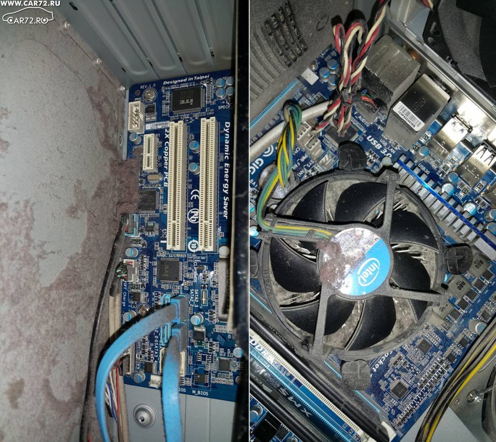

Сообщение Majesti© » 08 ноя 2017, 15:09
Windows выдает синий экран и потом не может загрузится.
Сам по себе перегружается каждые 3 секунды на самом старте.
Потому спустя 5-10 таких перегрузов вроде бы проскочит такой момент и начинает загружает Windows и все ок.
Что делать? Куда смотреть?
Блок питания не справляется?
Батарейка BIOS села?
Что еще может быть?

Majesti©, синий экран что именно там написано?
Отправлено спустя 54 секунды:
если видишь только как мелькнул, и ушел в перегруз, через F8 отключи автоматическую перезагрузку системы при отказе

Majesti©, код ошибки bsod? в безопасном режиме тоже не хочет?

dendemon, uisgeb, вот, с утра опять не хотел загружаться.
Такая ошибка:
Потом 10 раз запускался на одну секунду и сразу снова отключался. 10 раз подряд так. Только зашумят вентиляторы и сразу отключаются. Я не выдержал, отключил питание совсем, подождал минутку, включил и всё загрузилось.

Сообщение sergk » 09 ноя 2017, 13:13
Majesti©, http://bsodstop.ru/0x0000001a-memory-management
память тестировать на наличие ошибок, попробовать накатить обновления.

Сообщение uisgeb » 09 ноя 2017, 13:30
Хренова туча причин, у меня один раз такая же ошибка была и из-за кулера для ЦП, на который намотало валенок

Сообщение dendemon » 09 ноя 2017, 13:32
Majesti©, протести memtest, если есть свободные гнезда под оперативку, то попробуй переставь. Если плашки 2 и более, попробуй по одной оставь
Отправлено спустя 1 минуту 27 секунд:
у меня была такая проблема, виной была статическое напряжение от ковролина в офисе, поставили на журнал, проблема исчезла ;)

Сообщение Majesti© » 10 ноя 2017, 14:35
Gan, комп.
uisgeb писал(а):у меня один раз такая же ошибка была и из-за кулера для ЦП, на который намотало валенок
Похоже, что ты был прав. Компьютер старенький и в него давно никто не заглядывал, а там внутри оказалось вот что:
Пропылесосил. Стало все ок :-D

Сообщение dendemon » 10 ноя 2017, 14:37

Сообщение Gan » 11 ноя 2017, 23:31
Majesti©, термопасту замени обязательно! Т.к. комп уходил в защиту от перегрева-ей капец уже.

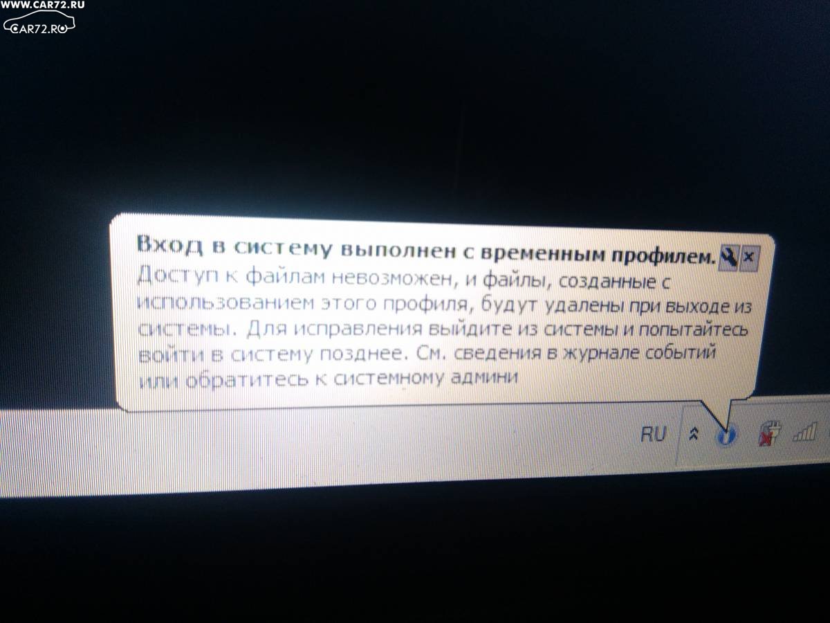

Что это и как с этим бороться?Изображение

Сообщение dendemon » 20 дек 2017, 07:58
SERGIK72,
HKEY_LOCAL_MACHINE\ Software \Microsoft \Windows NT \CurrentVersion \ProfileList\ и раскройте этот раздел.
Переименование записи профиля пользователя в реестре
Затем по порядку выполните следующие действия:
Найдите в ProfileList два подраздела, начинающихся с символов S-1-5 и имеющих много цифр в имени, один из которых заканчивается на .bak.
Выберите любой из них и обратите внимание на значения справа: если значение ProfileImagePath указывает на папку вашего профиля в Windows 7, то это именно то, что мы искали.
Кликните правой клавишей мыши по разделу без .bak в конце, выберите «Переименовать» и добавьте в конце имени что-то (но не .bak). В теории, можно и удалить этот раздел, но я бы не рекомендовал делать это раньше, чем вы убедитесь, что ошибка «Служба профилей препятствует входу» исчезла.
Переименуйте раздел, имя которого в конце содержит .bak, только в данном случае удалите «.bak», так чтобы осталось только длинное имя раздела без «расширения».
Выберите раздел, имя которого теперь не имеет .bak в конце, и в правой части редактора реестра кликните по значению RefCount правой кнопкой мыши — «Изменить». Введите значение 0 (ноль).

dendemon, да сопсна это я уже всяко перепробовал... Один фиг вываливает эту байду...

Сообщение jakik » 22 дек 2017, 15:46
Всё подробным образом разжёвано здесь: http://okeygeek.ru/vkhod-s-vremennym-pr ... ws-10-8-7/
Если не получится, тогда только грузиться с флешки, и править реестр
