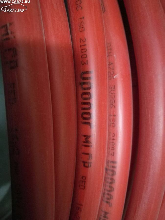

Мракор писал(а):не каждый металлопласт подойдет
Открою секрет, подойдет почти каждый металлопластик.
А Упонор - это сшитый полиэтилен.

CRAZY писал(а):Открою секрет, подойдет почти каждый металлопластик.

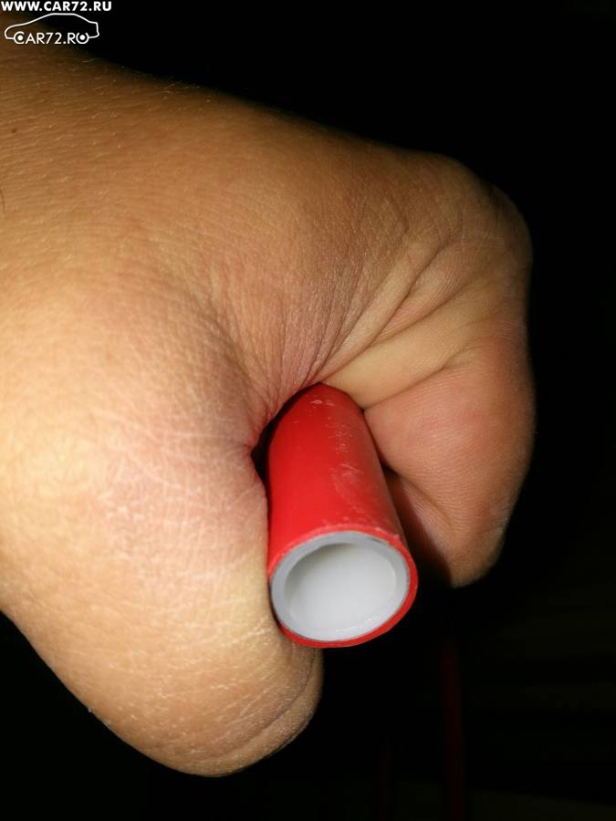

ну и прекрасно что каждый подойдет, я лично не рискнул ставить себе китай, где толщина алюминиевого слоя чуть толще фольги
у меня вот такой, красный слой, потом алюминий потом белый слой

Мракор писал(а):у меня вот такой, красный слой, потом алюминий потом белый слой
Дорогая труба, предназначена именно для теплого пола.
Но максимальная рабочая температура 70°C

CRAZY писал(а):предназначена именно для теплого пола.
именно для него и покупалась, а для батарей другая
