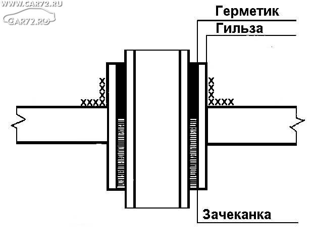

Руслан писал(а):И кстати, какую лучше трубу на подвод делать?
Оптимальный вариант это рыжая ПВХ труба, если денег много - гофрированная труба (Корсис, Прагма), но на входе в септик обязательная установка гильзы
У меня рыжая составная труба, на входе в Септик тупо запенили и все.
У нас так же.

Видимо пена роль гильзы и играет

Дми писал(а):О а про гильзу поподробнее можно?
