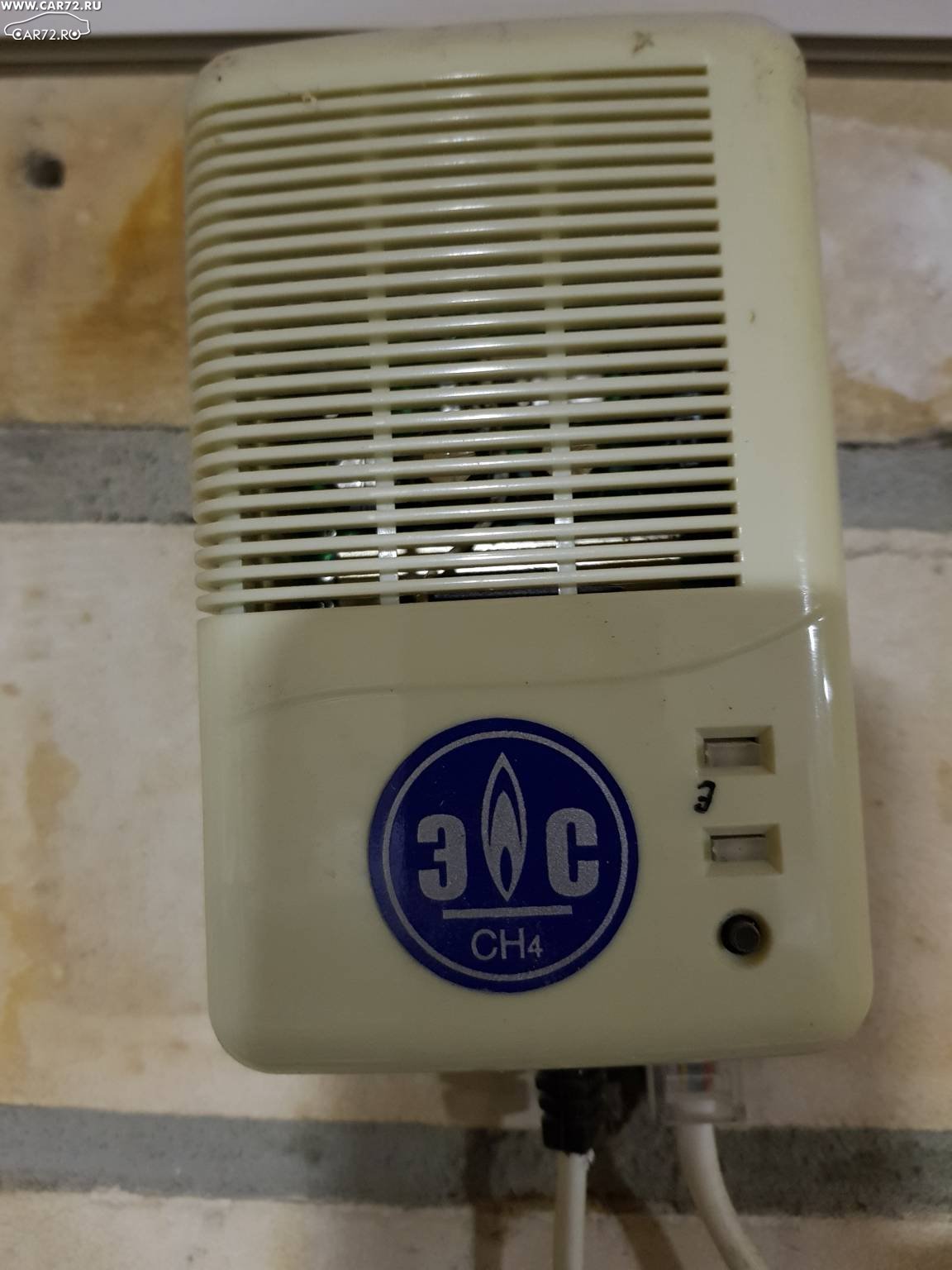

oioi писал(а):Но ведь обязывают ставить такое, которое только для галочки в бумажке.
Можно наименование в студию? Мне интересно уже.
Просто эта коробочка должна, как минимум, быть внесена в реестр СИ. Конечно, и там есть "приборы", испытания которых проводились по методу борзых щенков.
Оне, вообще, как "обязывают": "поставить прибор такой-то", или "поставить прибор с такими-то характеристиками"?
Перехватчик фур-невидимок.
Взрыв жилого дома в Тюмени по адресу: ул. Павла Шарова, 10 А
Сообщение DELETED » 18 дек 2019, 17:36
PaYAlnik писал(а):Можно наименование в студию?
Да хрен знает что это. ЭС СН4 какое-то.
PaYAlnik писал(а):Оне, вообще, как "обязывают": "поставить прибор такой-то", или "поставить прибор с такими-то характеристиками"?
Глянул в договор поставки ПГ, в списке ВДГО нет такого вообще.
Скорее всего где-нибудь в проектной документации зарыто, а там макулатуры раз в *цать больше, копать лень, но попробую глянуть, испугаться. :cherep:
PaYAlnik
Сообщения: 1767
Я езжу на: Subaru Forester
Рейтинг: 10 892
Сообщение PaYAlnik » 18 дек 2019, 17:55
oioi писал(а):Да хрен знает что это. ЭС СН4 какое-то.
Это больше похоже на логотип изготовителя, и логотип мне что-то не очень знаком.
Походит на СЗ-1, но на СЗ-шках никогда не было кнопки, даже в старых корпусах. Неужели и эти мыльницы за 3к начали подделывать? Они, конечно, звезд с неба не хватают, но и к совсем шлаку я их отнести не могу.
По идее, модель должна быть указана на наклейке с тыльной стороны корпуса.

Как и то, что чувствительность к горючему газу из зажигалки значительно выше, чем к условному нормальному воздуху в помещении и даже к выхлопным газам и спиртам. Вот про бытовой газ ничего не могу сказать, не проверял.
