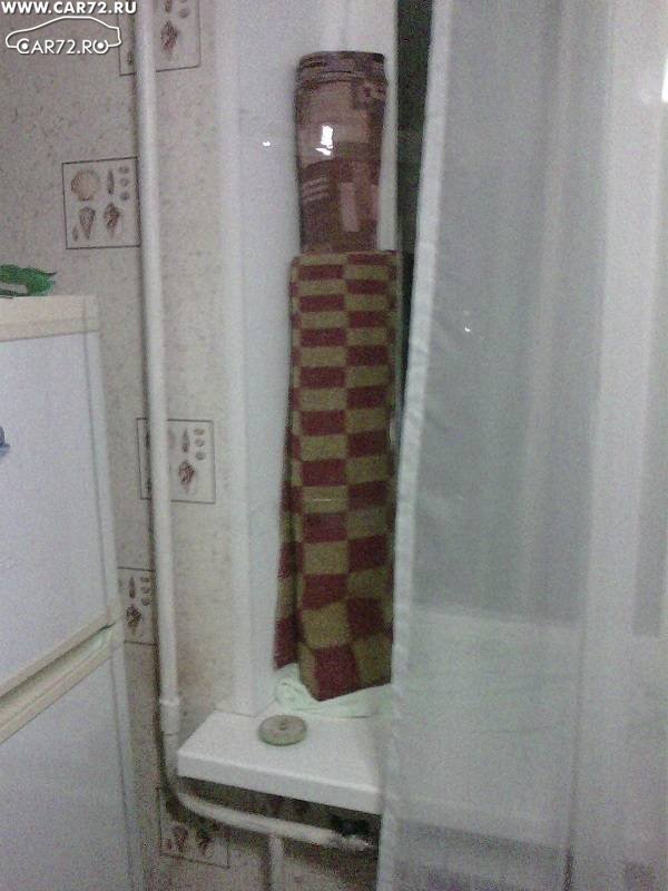

evgen985
Сообщения: 3333
Рейтинг: 12 153
пластиковые окна!
Сообщение evgen985 » 23 дек 2016, 06:58
ru_com писал(а):это лечится?
я уже второе пластиковое окно поставил по этой же причине,промерзание.с первым тоже были эксперименты с резинками и пакетами.
сейчас дубак в кухне,дует и снег по притвору.окно двух створчатое,правая створка поворотно-откидная,т е она обвязана фурнитурой и прижимается по всему периметру.
а вот левая поворотная,она прижимается только со стороны ручки.с другой стороны стоит прижим,но...значит с другой стороны получается щель.прижим не работает?
вот вопрос,откуда эта щель?неужели так профиль ведет от мороза?т е я если прижимаю створку рукой,то дуть начинает меньше.
насчет резинок хз,может и есть другие,даже скорее всего есть,но как потом будет работать створка?как бы хуже не было.
я,как человек занимавшийся производством(не монтажом :no2: )этих самых окон,и то нахожусь в неведении,что делать :???:

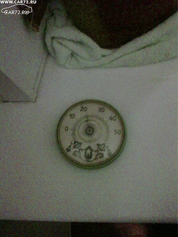

пока скатал одеяло и поставил стоймя.но чо то мало помогло.
хотя по градуснику вроде как не так уж и холодно.
я думаю выход,это переделать створку в поворотно-откидную :oops:но это опять деньги.
