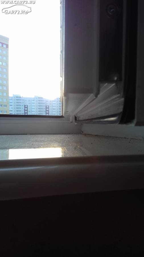

такая же история в морозы и ветренную погоду с окнами как описывал evgen985, а именно конкретно несет с поворотно-откидной створки со стороны где установлены шарниры. Кто знает что можно сделать для решения данного вопроса или может посоветовать людей, отпишитесь. Сам регулировал, не помогает
Отправлено спустя 44 секунды:
всего таких проблемных 4-5 окон

345, окно не закрыто. Осмотр + регулировка. Для оказания помощи - в ЛС.

Для читающих тему. Продувание - это следствие некорректной работы фурнитуры.
1. Проверить прилегание уплотнителя. В местах продувок, через которые проходит шум, на раме видны чёрные полосы пыли.
2. Проверить прилегание по всему периметру, вкладывая листок газеты шириной 3 см под наплав створки и закрывая ручку - через каждые 15-20 см. Если листок не выпадает и не болтается, прилегание нормальное.
Если шум не уменьшился, пишите в ЛС. Дальнейшая борьба с шумом будет решаться по месту при осмотре.
