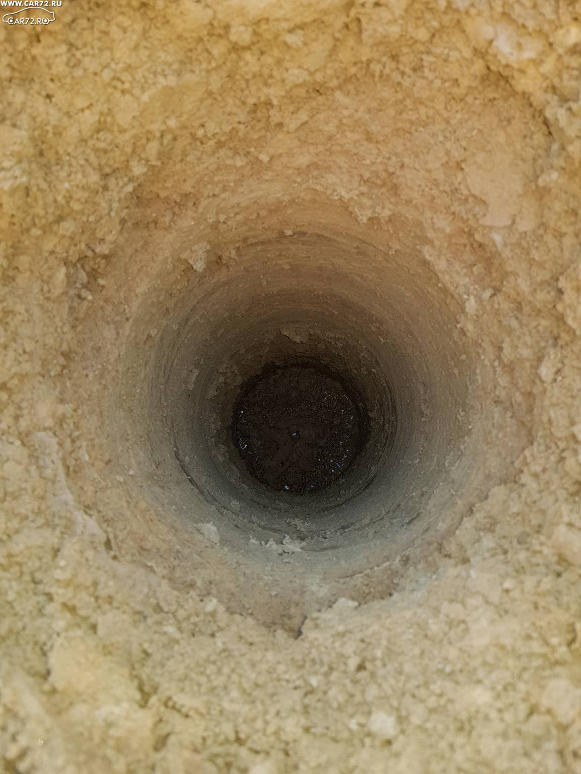

Lock писал(а):Летом уровень 1,5 метра?
Да! 160см, если прям совсем точным быть.
И это не в низине посёлка. Скорее где-то в середине.
Замеряли в июле 2017 года.
Чуть "выше" идёшь, уже 180см.
В этом плане шикарны спутниковые карты. В гугле смотрел. Посёлка когда ещё не было. Видно, где воды много собиралось, где ручьи проходили и т.д.
