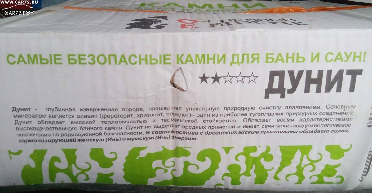

Кто какие камни в печи использует? Хочу талькохлорит, он вроде всем хорош и есть места где он недорогой. Сверху может чего-нибудь подороже, поприкольней немного положить для красоты. Но вообще цены на камни вызывают вопросы, на одни и те же в разных местах в разы порой отличаются. С чем это связано? В разных местах добывают, разного качества или просто разные наценки у разных продавцов?

Сообщение pavoved » 21 сен 2017, 18:19
Ме, я в прошлом году заезжал на ул. Аккумуляторной (ближе к объездной), где-то в промзоне, там склад камней прямо на территории (там же сервисный центр по ремонту электоринструмента).
Продавец сказал набирай сам. выбор достаточно большой самых разных и красивых.
Я набрал пару ведер, продавец забраковал половину, сказал что для бани не пойдут. Набрал других
Вышло где-то на 300 руб. Но почему-то 2-х ведер оказалось маловато :eek:

Сообщение aleksss_555 » 21 сен 2017, 18:38
Ме писал(а):С чем это связано
разные поставщики, разное количество посредников. Арендная плата места продажи. Лучше искать прямых поставщиков, или самому на собирать. Хотел как то в сверд.область сгонять за камнями, или с Байкала хотел гладышей заказать.
pavoved писал(а):Но почему-то 2-х ведер оказалось маловато
товарищу покупали на блошинке мск тр-та 2 коробки, вроде по 350 р , хватило в каменку

Сообщение Ме » 22 сен 2017, 08:29
pavoved, у меня в документации на печь написано 100 кг. камней туда идёт

Сообщение ilyich84 » 22 сен 2017, 10:10
Ме, я тебе советую перед покупкой любых уральских камней взять у кого-нибудь дозиметр. Очень много руды с Урала хорошо фонит.
А так советуют талькохлорит, а сверху можно для красоты жадеит (он дорогой), особенно хорошо смотрится кругляк.
Вот форум про бани, там про камни много пишут http://forum.rusbani.ru/viewforum.php?f=22
Как-то был в бане, где на печи сверху яшма лежит, вообще супер смотрится, но стоит наверное дороже печи. Говорят, очень целебный камень.

поехал в "свой" дачный советник,
на вопрос что обычно берут ,предложили
коробка 20 кг, цена 20р за кг, уральский камень,
сразу вспомнилось про фоновые излучения, ответ---Товар сертифицирован, всё чисто,
и тут подумал про того, частника, есть ли у него сертификаты качества, или сам в поле насобирал
так же на стенде обратил внимание и вспомнил,
ilyich84 писал(а):Как-то был в бане, где на печи сверху яшма лежит, вообще супер смотрится, но стоит наверное дороже печи. Говорят, очень целебный камень.
тоже в продаже есть, :yes:
но блин не имею привычки фоткать ценники, и приходится каждый раз как первый раз ехать в магазин,
но вроде зрительной памятью помню что все ценники в пределах 500р за коробку 20кг.
есть ещё вариант, на последний дом старой блошинки съездить, на Чаплина, там россыпью продают, но опять же где гарантия качества?
а в магазине, всё чинно , благородно, карты принимают, через приложение скидку дают.
Не охота инет курить, но подскажите какой камень лучше, типа стартовый, разновидностей много, на стенде только штук 10 образцов было,
ну или кто что использовался разочаровался и на что заменил
