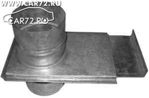

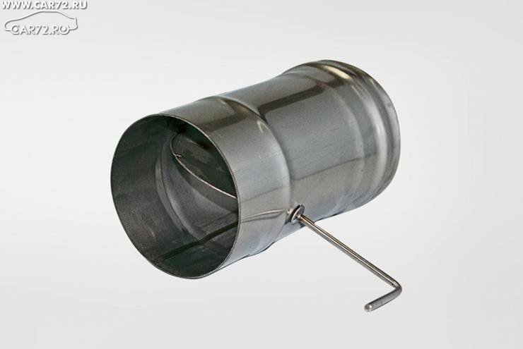

Проблема есть.
Рисунок позже.
Но думаю спасти ситуацию поможет шибер .
Где купить в районе 250-300₽. ?
d115.
Был в Усадьбе, блошинке мск.
600-800₽ отдать жаба давит

Сообщение Coolybin » 30 июн 2020, 19:31
aleksss_555, а почему ищешь за 250-300, а не за 10-15?

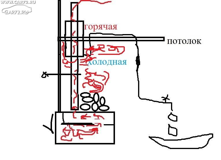

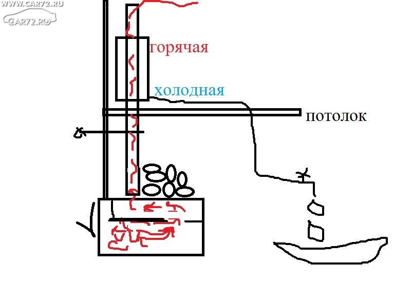

aleksss_555 писал(а):Рисунок позже.
Ну как то так, как видите проблема в НЕпрогреве воды в баке, то есть сверху горячая, снизу холодная, забор воды снизу. получается кто по первому пару, то моется холодной, кто последний тому горячая. :lol2:
после прогорания дров, вьюшка поддувало прикрывается, тем самым отсекается уход тепла через трубу, получается вода перестаёт получать тепло,
а если топить при открытом всём то из трубы на улице, как из папавоза искры летят.
Вот и думаю поставить дополнительно шибер над баком, то есть протопил, шибер закрыл, и вот тепло поднимается, упирается в шибер и расходится в бак с водой.
Есть ещё вариант, убрать потолочный проход, и вместо него опустить бак в низ. получится наполовину в парилке, наполовину на чердаке. тепло из парилки которое скапливается под потолком будет греть воду снизу, и плюс тепло от трубы. И даже есть вода вскипит, чего я вообще не хочу видеть в парилке, то пар уйдёт через чердак,
а уж в самой парилке пар я ковшичком сделаю сколько надо.

Сообщение aleksss_555 » 06 июл 2020, 21:07
Спасибо конечно ВСЕм за помощь.
но вопрос решил именно так
aleksss_555 писал(а):Есть ещё вариант, убрать потолочный проход, и вместо него опустить бак в низ.
Без лишних затрат, просто переставив куски труб.
теперь после периода отлёживания потолочный проход , поступит в продажу на сайт обьявлений.
P/s такое решение проблемы ужидел на сайте по продаже печек.
У них печь в комплекте с баком самоваром именно так и показана на рисунке установки. Бак служить потолочным проход.
Везде плюсы, и огнезащита, и в случае вскипания воды раньше прогрева парилки, весь пар уходит через чердак. :applause:
