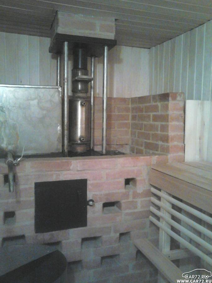

Что нам стоит Баню строить?
Сообщение leon4050 » 03 авг 2021, 09:55
Я проход через потолок кирпичем вывел (обложил им трубу) Изображение
Сообщение Coolybin » 03 авг 2021, 11:49
leon4050 писал(а):leon4050, Я проход через потолок кирпичем вывел (обложил им трубу) Изображение
ПРИЛОЖЕНИЕ К
РАЗМЕРЫ РАЗДЕЛОК И ОТСТУПОК У ПЕЧЕЙ И ДЫМОВЫХ КАНАЛОВ
К.1 Размеры разделок печей и дымовых каналов с учетом толщины стенки печи следует принимать равными 500 мм до конструкций зданий из горючих материалов и 380 мм - до конструкций, защищенных в соответствии с 6.6.23б).
Как говорится, найди несоответствие.
leon4050
Сообщения: 290
Зарегистрирован: 20 авг 2007, 00:00
Рейтинг: 640
Сообщение leon4050 » 03 авг 2021, 12:42
Даже и искать не буду.Пространство между трубой(89н/ж 6мм.)и кирпичем заполнено базальтом.Между деревом и кирпичем два слоя асботкани(10-15мм).По надежности не уступает всем покупным разделкам.
Это Я скандинаффф

Сообщение tob9 » 27 мар 2025, 16:08
oden писал(а):Да, зимой не пробовал, но чисто теоретически думаю возможно, стекает да и все наверное) Из бака главное слить.
Выше 60 гр не делал, влажность 75.
Принял, спасибо!
Сообщения: 19010
Предупреждения: 2
Рейтинг: 59 377
Сообщение aleksss_555 » 27 мар 2025, 20:46
tob9 писал(а):Есть схожесть с Русской баней или все-таки ближе к сауне?
то есть это принципиально зависит от конструкции строения ? я же думал эффект создаёт самапечь. Лично у меня обычная железная из 400 мм трубы, сверху открытая каменка,
tob9 писал(а):при какой температуре паритесь и все станет ясно
закладываю дров не много где то в треть топки, пока что в дрова идут всякие обрезки, но три раза, и потом в процессе процедур пару закладок, для поддержания жара и последующей просушки , и часа за 3 парилка успевает прогреться до 70гр. влажность с 80% сама падает на 25% , первым заходом получается сухой пар, наверно типа сауна, конечно же ковшичком поддаю на камни , следующим посетителям видимо уже получается эффект бани , 60гр при влажности 30%,
Сообщения: 19010
Предупреждения: 2
Рейтинг: 59 377
Сообщение aleksss_555 » 12 май 2025, 09:19
видимо Бани уже все построили . вот выше я уже описал как произвожу протопку подготовку, А теперь наверно самый интересный вопрос==== Как же в Баню да без Веника :razz: ? кто что скажет по этому поводу ? :razz: , лично я, пользуюсь классикой Веник Берёзовый, поначалу, ходили в лес сами, резали вязали , несколько штук даже на зиму оставляли :pipec: , но потом я понял, а может просто обленился :lol2: , на один раз, нарезать свежего в лесу ещё можно , но и то будет нетопальто, и уж тем более "заготовить" в зиму так себе вариант., тем более зимой в баню ещё ни разу не ездили . Поэтому , теперь накануне покупаю готовые, мест наверно полно в городе :roll: но я беру возле Бани, нереклама, поэтому та что мне по пути поближе. И как рассказывал продавец, чтобы заготовить норм веник, мало просто прийти в лес и нарезать, нужно знать время и место, и ещё уметь правильно связать, правильно сушить и потом хранить, Как говорится, Дед умел, Отца учил, а Отец и мне показал. Так что сейчас у них пока ещё веники старого запаса, но ничуть не хуже, как запаришь в бане перед процедурами(жаль пока что не в своей, пробовали в общественной и в гостях :cherep: ) так мммм :roll: :roll: сразу аромат на всё помещение, а уж потом в баньке, да под :beer2: после посещения, Эх..прям как заново родился, если что цена 350р, но хватает на пару раз точно , :yes: в отличии от магазинских пересушенных, пока вытаскиваешь половина листа опадёт, пока замачиваешь, одни ветки остались. Так что лучше уж переплатить.
итак с Берёзовыми разобрались. вариант следующий, Дубовый. пробовал. Лично я , не понял в чём смысл. стоит 500р, ктото говорил, типо аромат даёт, мягко к телу прилипает, ну не знаю, не почувствовал. Да и лично моё мнение, техника парения, не хлестание веником до изнеможения или теплового ожога, а как веером втирание тепла в тело , то есть на взмахе зачерпываешь порцию пара под потолком. и вгоняешь в тело , мягко касаясь тела, для такой техники бывает и 60гр достаточно , а если начать размахивать при 90гр, так и сам парильщик через пару минут без чувств упадёт , ладно про технику парения возможно позже, сейчас пока про веники.
Ну и третий вариант , это Пихта, ну тут ваще непонятка. стоит чуть дороже берёзового а может и столько же, Но как им париться :???: :???: :???: , Купил тут раз , как обычно , замочил в тазике, парку поддал, махнул, и не понял, ну да иголки, да колятся. кароч, забросил его в угол. и тут как пошёл аромат, смолки , свежей, 8-O :applause: кароче, взял я его снова, обдал водичкой, подержал над паром, и просто поставил в дальний угол, иногда можно взять, помахать как веером, понюхать аромат, разогнать пар по парилке, видимо для этого и предназначен , так весь прошлый сезон в углу он и простоял, сейчас по весне конечно уже высох и осыпался, поэтому на этот сезон ему на смену уже куплен новый веник Пихтовый :up: .
На любителя , не пробовал Веник из Можжевельника, я думаю тяжёлый он дурманящий, как бы потом выползать не пришлось, Ну и кто то использует всякие травки , зверобой, душица, Полынь(ваще :pipec: ) но как и сказал, на любителя, и не переборщить, всего должно быть в меру :yes:
