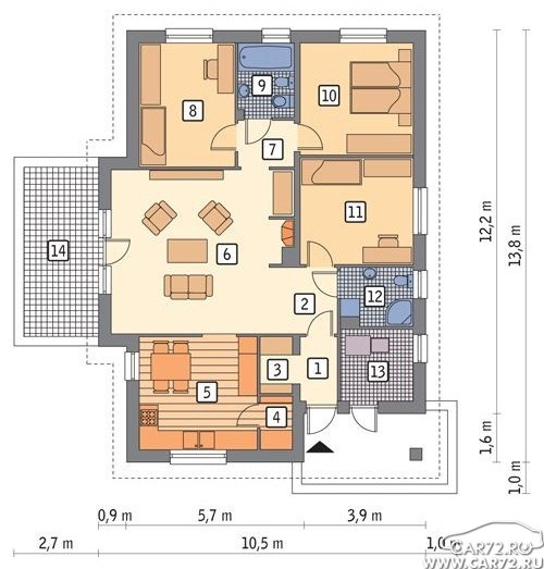

Сообщение Сметчик » 19 сен 2014, 11:46
Спасибо за мнения.
CRAZY,
1) одноэтажный дом. Других потребителей тепла не бу ( гараж появится не ранее чем лет через 5). Теплых полов не будет.
2) участка еще нет, я как раз и занимаюсь всей теорией и расчетами чтобы прикинуть стоимость постройки дома и инженерных сетей, тк сказать определиться с ценой вопроса. А месторасположение участка будет рассматриватся позже..Ориентировочно это ГУСЕВО- Малиновка.
Если делать котельную в пристрое, то лучше чтобы с какими помещениями в доме она граничила. Со спальней, я так понимаю не желательно.
Просто выбираю сейчас вариант планировки из двух ...и не знаю где лучше расположить котельную. ОТДЕЛЬНОСТОЯЩУЮ
и Изображение
сразу хочу пояснить, что несмтря на то что в этих домах предусмотрена котельная внутри дома, в моем случае помещения под них будут переоборудованы или в гардеробную или в кабинет...посмотрим еще..но котельную хотелось бы вынести так,чтобы и хотя бы лицевой фасад не портился
CRAZY
Сообщения: 4777
Рейтинг: 40 686
Репутация: +51
Сообщение CRAZY » 19 сен 2014, 14:48
Сметчик, если все таки отдельностоящуу, то надо чтобы она была со стороны коридора или кухни. Но повторюсь - дофига зависит от воды, UDC? бойлера, рециркуляции...
