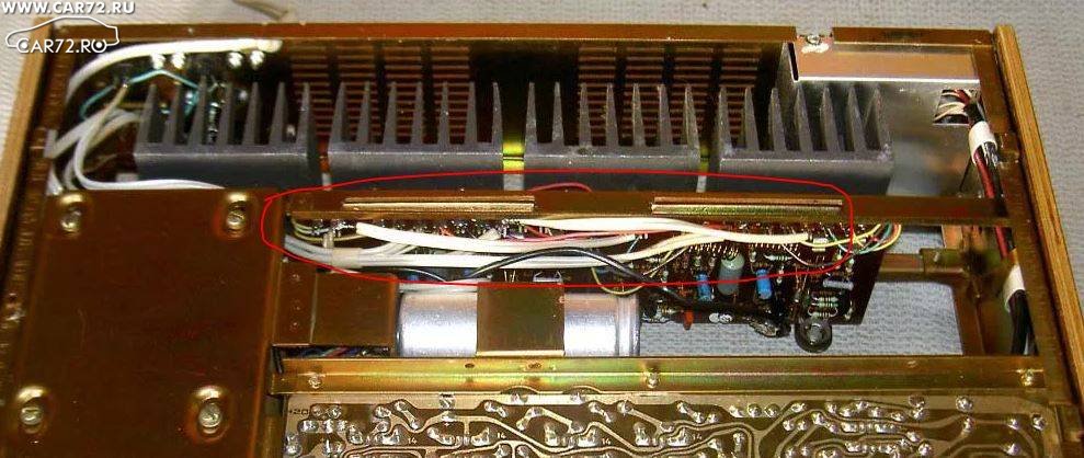

Как думаете есть ли смысл менять провода идущие к колодкам АС и на питание УМ
Сейчас проложены провода как для электропитания, 2 многожильных но замыкаются на 1 контакт, для чего так сделано непонятно, может не было 1 многожильного большего сечения.
Или в этом есть какой то смысл? Сечение хз там какое
Вот фото из интернета как выглядят эти провода
И если есть смысл то какого сечения выбрать?

igram писал(а):Как думаете есть ли смысл менять провода идущие к колодкам АС и на питание УМ
А чего Вы хотите этим добиться ?
igram писал(а):Сейчас проложены провода как для электропитания, 2 многожильных но замыкаются на 1 контакт, для чего так сделано непонятно, может не было 1 многожильного большего сечения.
Я тоже не вижу другого смысла сдваивания, кроме как для увеличение сечения.
Мне кажется не надо ничего менять. По крайней мере на этом этапе. Сейчас Вам надо проверить работает ли всё в принципе, а потом уже заниматься улучшениями и красоту наводить.

Extreme72 писал(а):А чего Вы хотите этим добиться ?
Провод который идет от земли колодки АС короткий до стыка кондеров, новые кондеры немного по другому будут закреплены т.к. они меньше по размеру и место их крепления сдвинулось
Вот думал раз тут провод УМ менять то почему бы сразу все не заменить, но это действительно потом, если усилитель запоет.
А какого сечения выбрать провод на замену короткому лучше?
Для пробы то любой подойдет, а на будущее
Отправлено спустя 1 час 34 минуты 34 секунды:
С 9 выхода УМ выходит провод который раньше был по всей видимости в цепи питания, судя по схеме он идет на землю, а земля это получается стык кондеров?
Тогда УМ запитывается:
с минуса кондера C37 идет провод на вход 12 блоков УМ
с плюса кондера С36 идет провод на вход 4 блоков УМ
с 9 выхода УМ идет провод на стык кондеров С37 и С36
А выход сигнала
С 8 выходов УМ идут провода на + колодки АС
Общий провод с колодки АС идет на стык кондеров С37 и С36

igram писал(а):А какого сечения выбрать провод на замену короткому лучше?
Логично предположить, что не меньше текущего.
Вот в этой статье написано про выбор проводов и их сечений.
https://ydoma.info/ehlektrotekhnika/vybor-podgotovka-montazh-provoda/electricity-vybor-akusticheskogo-kabelya.html
Там же рассказывается про Скин-эффект, для борьбы с которым как раз может быть и сделано разделение проводов на два проводника. Правда, я не знаю, когда был открыт этот эффект и знали ли о нём разработчики этого усилителя.

igram писал(а):С 9 выхода УМ выходит провод который раньше был по всей видимости в цепи питания, судя по схеме он идет на землю, а земля это получается стык кондеров?
А выход сигнала
Да, по схеме всё так.

igram
Сообщения: 4021
Рейтинг: 17 971
Есть у нас радиолюбители?
Сообщение igram » 31 май 2021, 15:51
Наконец то опять появилось время заняться ремонтом.
Заменил все электролиты в предварительном усилителе, закрепил "силовые кондеры" т.к. они намного меньше родных, запитал УМ.
Теперь осталось запитать предварительный усилитель из него сейчас выходит 3 провода
36 на минус "силовых кондеров" С37
33 на плюс "силовых кондеров" С36
И еще выходит провод с 39 контакта по схеме и вроде бы он раньше шел на стык "силовых кондеров" но по схеме понять не могу куда точно приходит, возможно оторвал от другого места в процессе ремонта..
