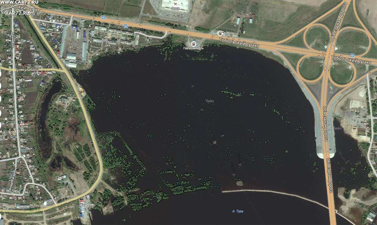

zloykostyan, Не быть тебе геодезистом.... Эта дорога ( проходящая как я понял по заливным лугам на задах поселка Дорожный и АЗС ГПН) будет стоить столько же как новая развязка.. И ремонтировать ее надо будет через два года на третий... Ну или полностью в бетон закатать...

zloykostyan, ЖанРено, идея неплохая с дорогой-дублером, но вот фото весеннего паводка в этом месте:

Majesti© писал(а):zloykostyan, ЖанРено, идея неплохая с дорогой-дублером, но вот фото весеннего паводка в этом месте:
Там глубина затопления примерно 1.5-2 метра, если сделать насыпь дороги высотой метра 4 то вполне хватит что-бы новую дорогу не затопило. Основное болото там ближе к поселку Дорожный находится, где раньше старица была, а в этом месте более устойчивый грунт. Плюс новую дорогу впоследствии можно будет использовать как дамбу от наводнений.
ЖанРено
Сообщения: 5764
Рейтинг: 105 166
Репутация: +124
Тобольский тракт, реконструкция: для разворота надо ехать 5 км до Тураево!
Сообщение ЖанРено » 29 ноя 2016, 17:52
Сколько там по СНиПам ширина дороги? Две полосы + обочина = я так думаю метров 10. На метр дороги нужно 40 кубов грунта. Поскольку дорога в разрезе не квадрат и не прямоугольник, а трапеция, то уже 50. Расстояние думаю где- то 1200 метров. 1200 на 50 = 60 тысяч кубов грунта. Только грунта.... Дальше я даже боюсь считать....
Сообщения: 10359
Рейтинг: 70 927
Сообщение pesec » 29 ноя 2016, 18:06
Да что там грунт. Кто вам под мостом копать даст?
Проще уж подъем и выезд на объездную сделать за источником.

pesec писал(а):Да что там грунт.
Я образно... В смысле, что объем нехилый и никто заморачиваться не будет... Одна дорога есть и ладно...
