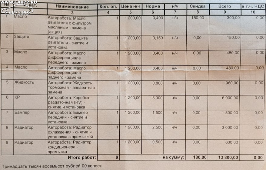

Будь другом, как съездишь к ним спроси про замену масел в редукторе и раздатке.
6 рублей профилактика + заменить масло в этих узлах??????
Масло свое.

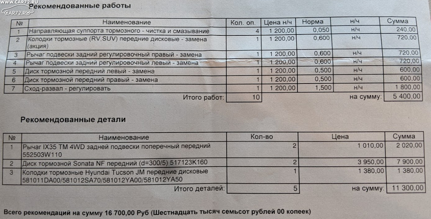

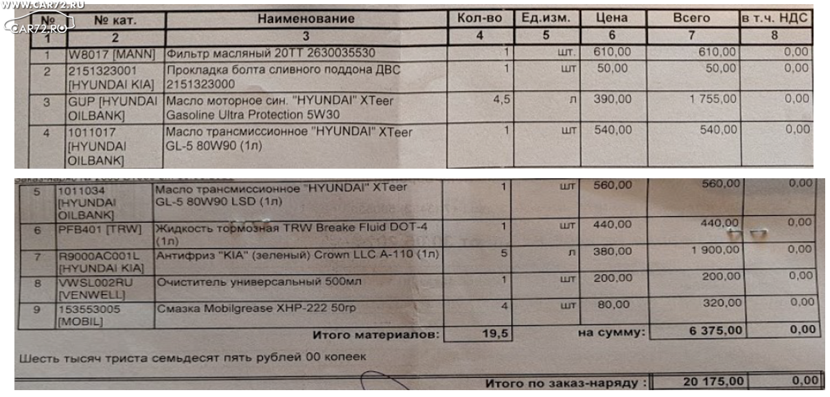

нормально так потратился, но еще траты впереди))
скрины материалов и работ прилагаю
заняло все это 6 часов

Вначале смутила ситуация, я только вошел к ним, а там мужик с ними ругается из-за колесных шпилек, походу закрутили ему через чур сильно что он их сломал потом, у меня сразу мысли: есть еще время уехать))
А так все хорошо, приняли, озвучили предварительную стоимость, сами загнали машину в бокс, провели диагностику и озвучили работы, которые можно сразу сделать, на чистку радиатора я сразу согласился, т.к. охл. жидкость собирался менять.
По остальным работам решил повременить, не так критично. Тормозные колодки еще живы, диски тоже еще походят, а там в конце лета всё поменяю.
Комната ожидания наверху, диваны правда огорожены лентой, сидеть можно только на стульях.
Там же наверху есть окна через которые видно рем. зону, но они как бы в коридоре, получается смотреть можно стоя или стул принести и сесть, в комнате было два ТВ, один я включил там просто каналы, второй видимо с камерами, но его не смог включить.
Качество работ сразу оценить сложно, только со временем.

кстати про профилактику полного привода, спросил в каком состоянии там были шлицы, сказали все хорошо, минимальная выработка, машина 14 года и пробег 90 т.км.

Состояние шлицов я бы лично посмотрел. Или фото попросил сделать, они кстати фотоотчёт делают по просьбе.

При разборке пром.вала из раздатки меняется входной сальник на раздатке, а на этом сальнике стоит защитная крышка, которая в 99% случаев портится при разборке и требует замены.
Короче, просто разобрать, смазать и собрать при профилактике не получится. Если же сделали так, то гарантий сохранности узла никаких.
