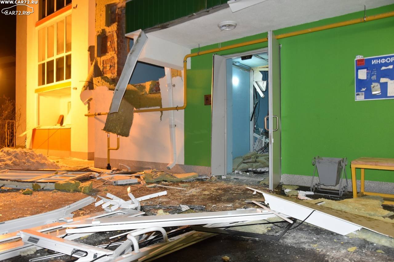

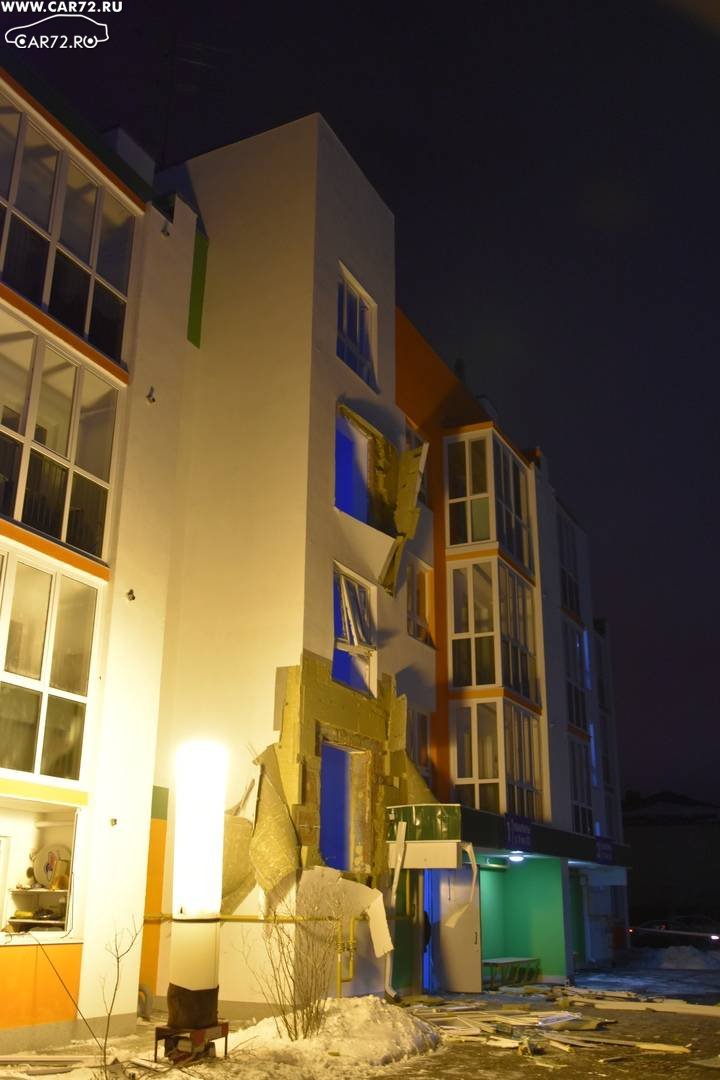

Крепкий домик, только легкие конструкции вылетели, если судить по фото.

CJIOH писал(а):Крепкий домик, только легкие конструкции вылетели, если судить по фото.
тоже это отметила...
но здесь два варианта:
1. взрыв был малой мощности
2. дом крепкий
