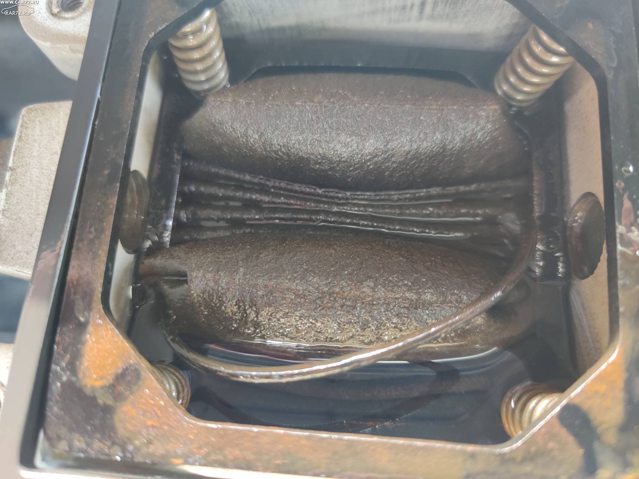

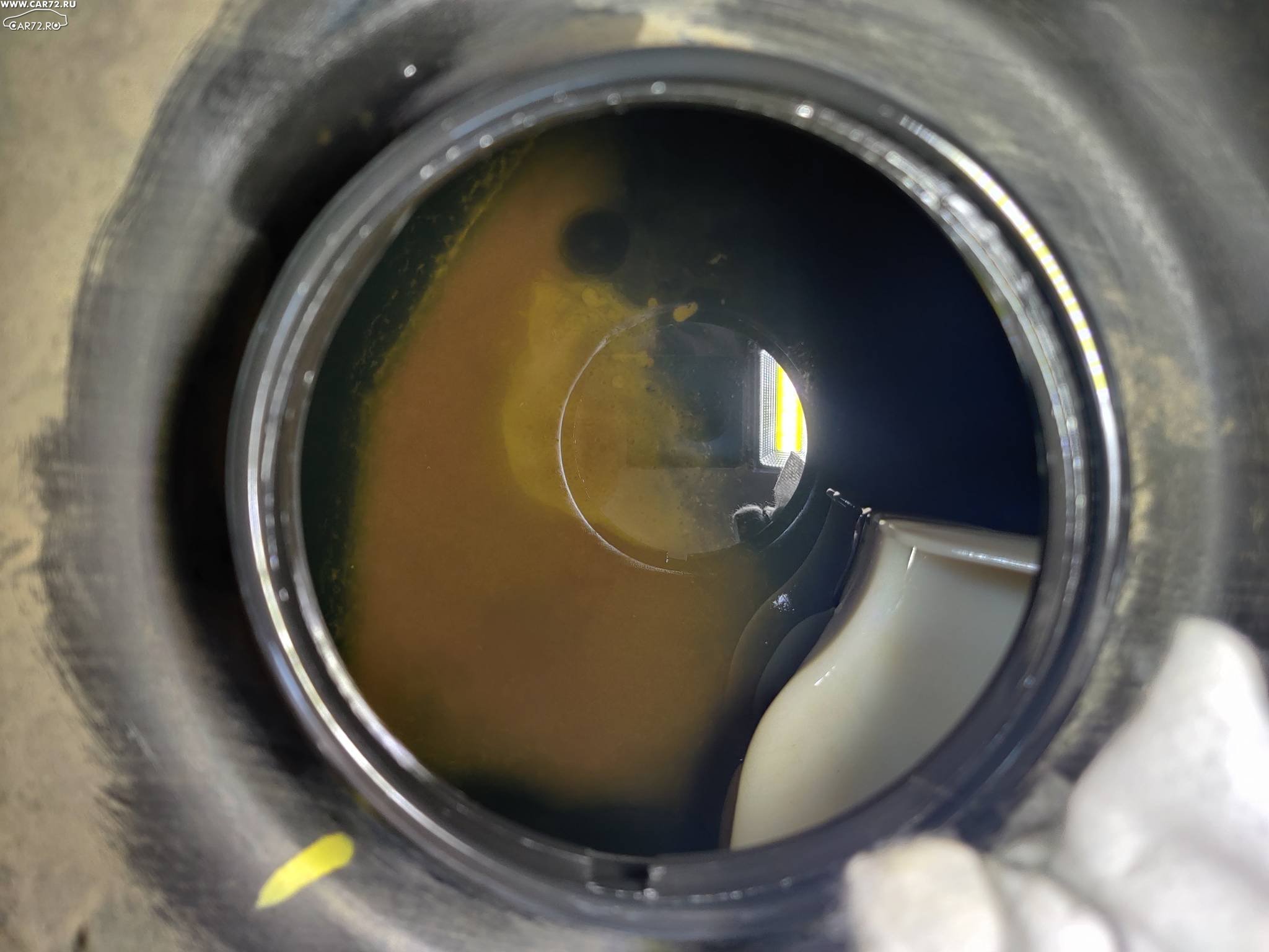

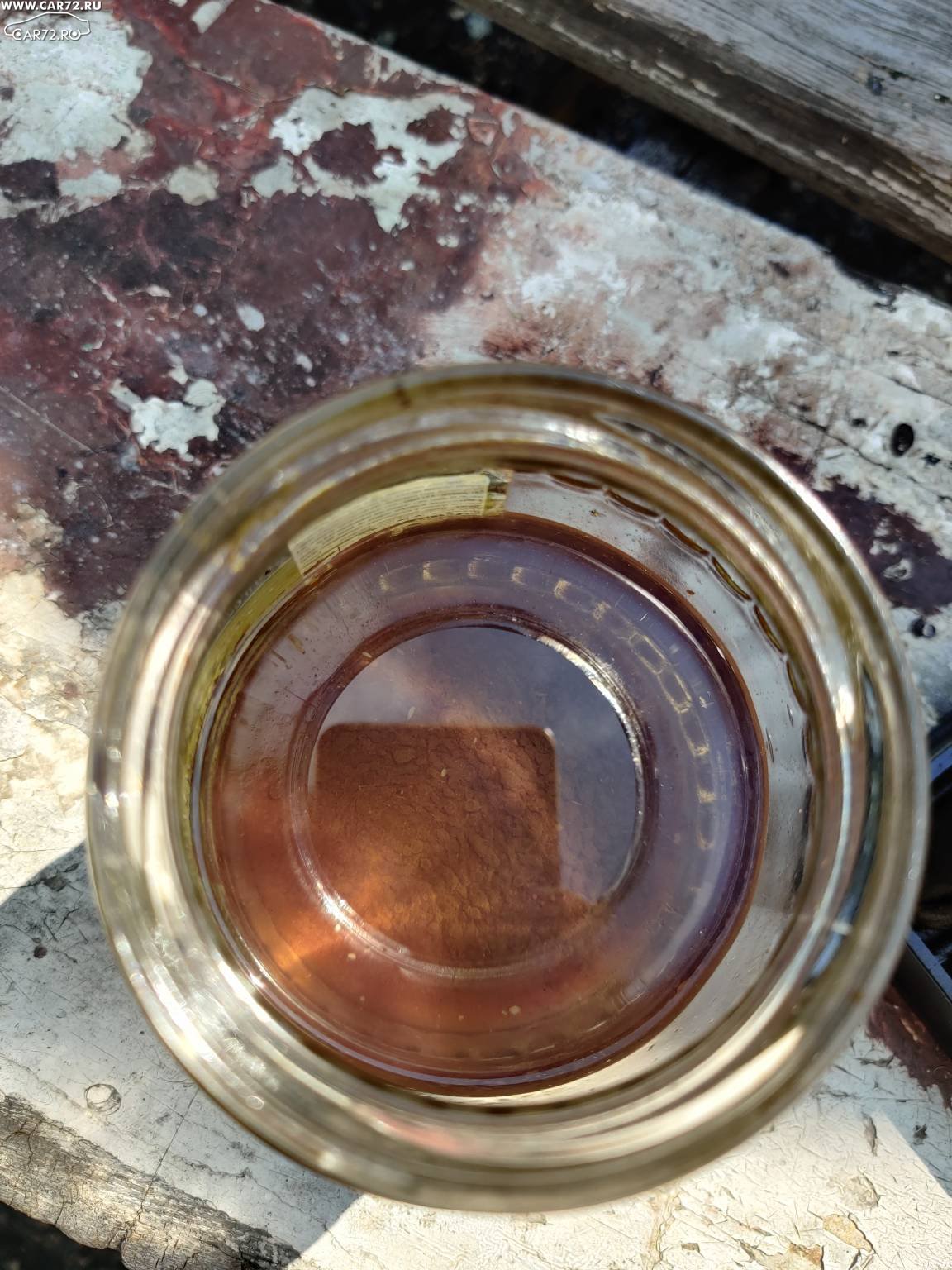

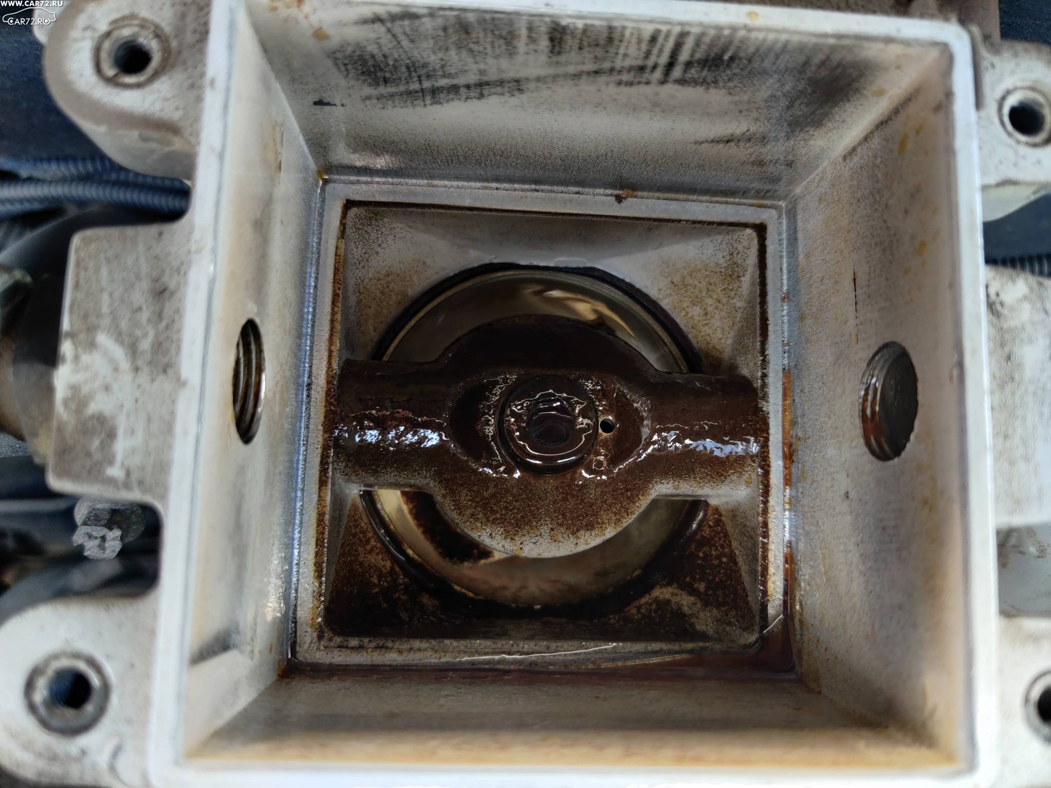

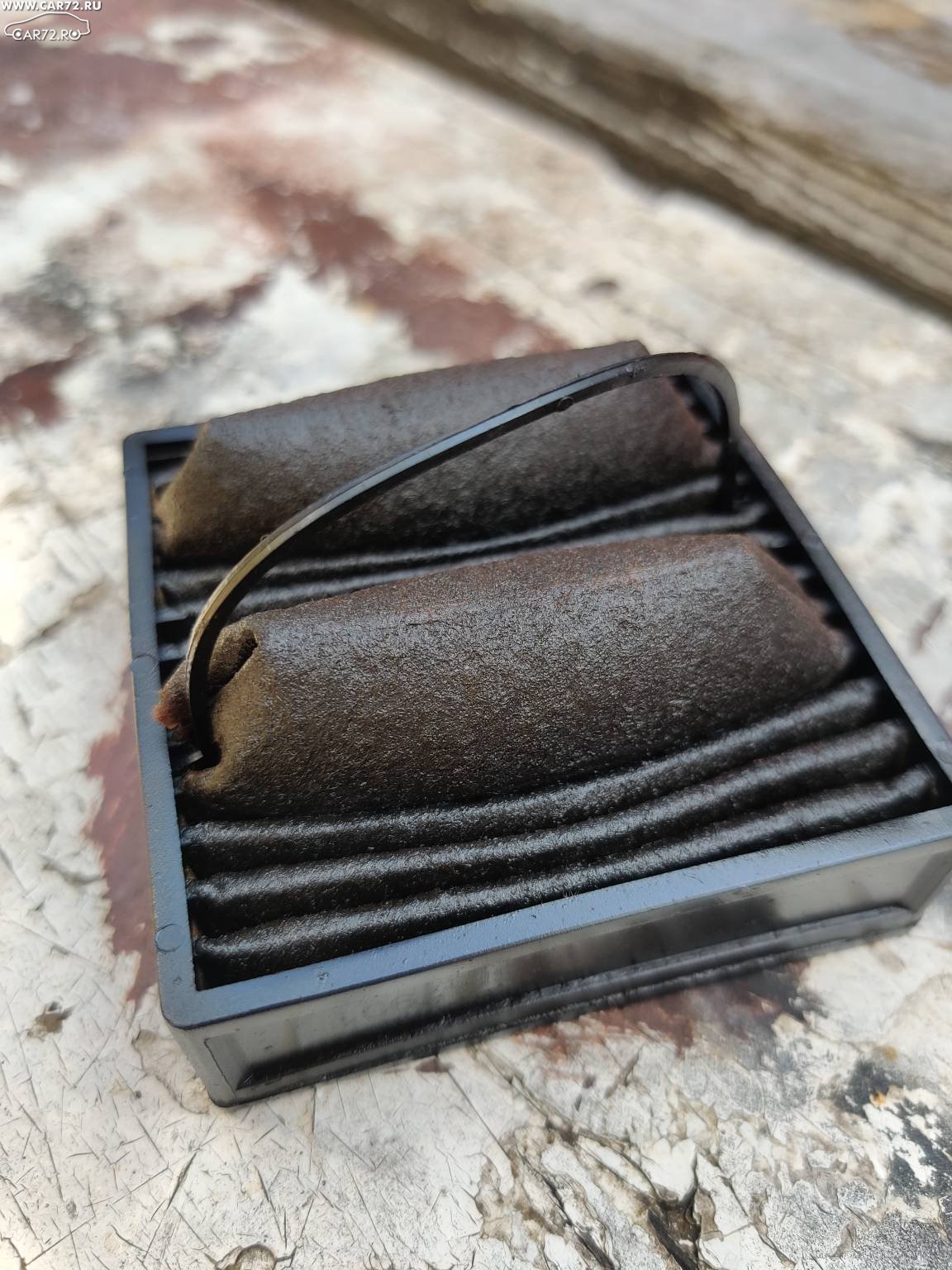

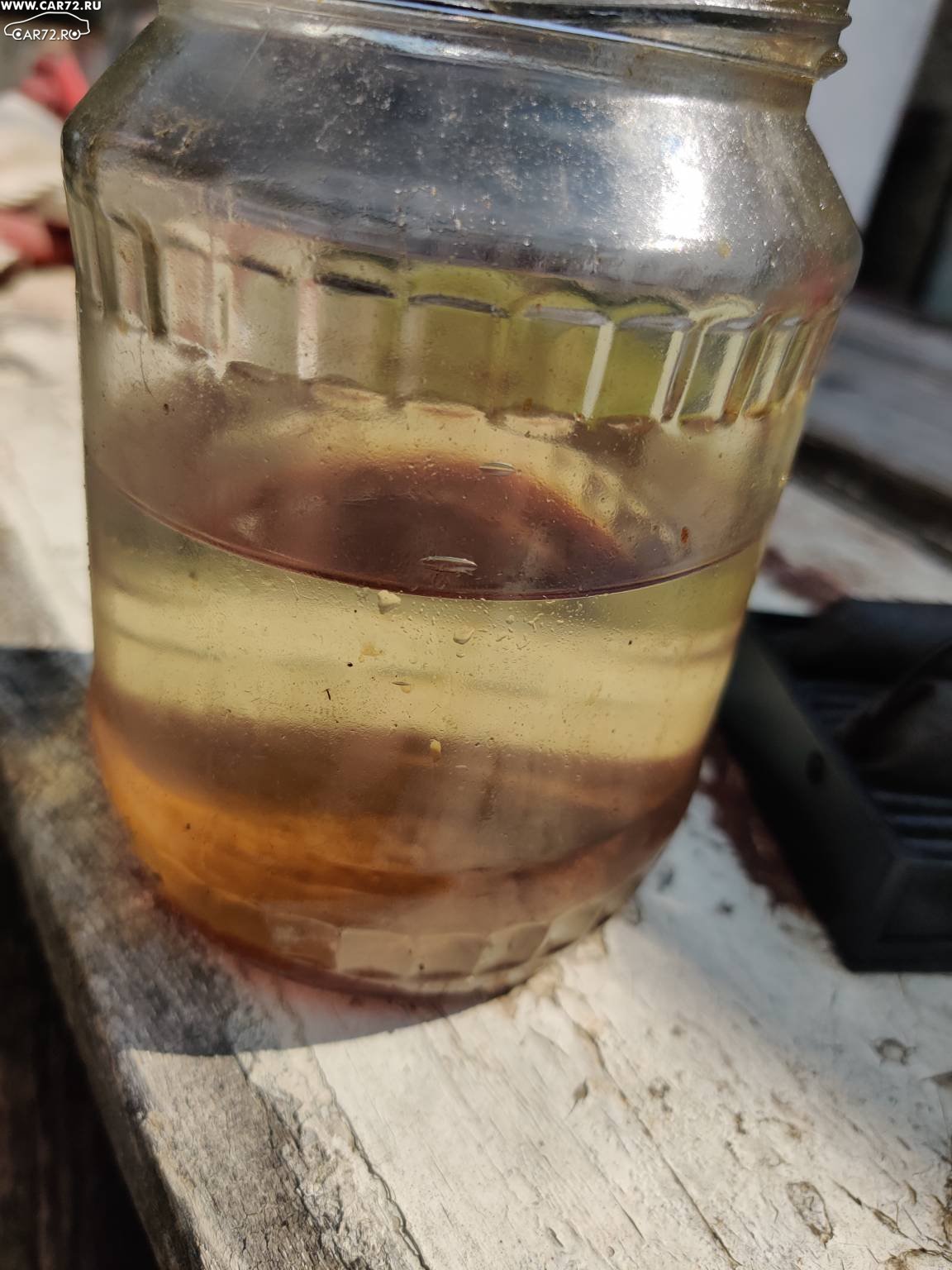

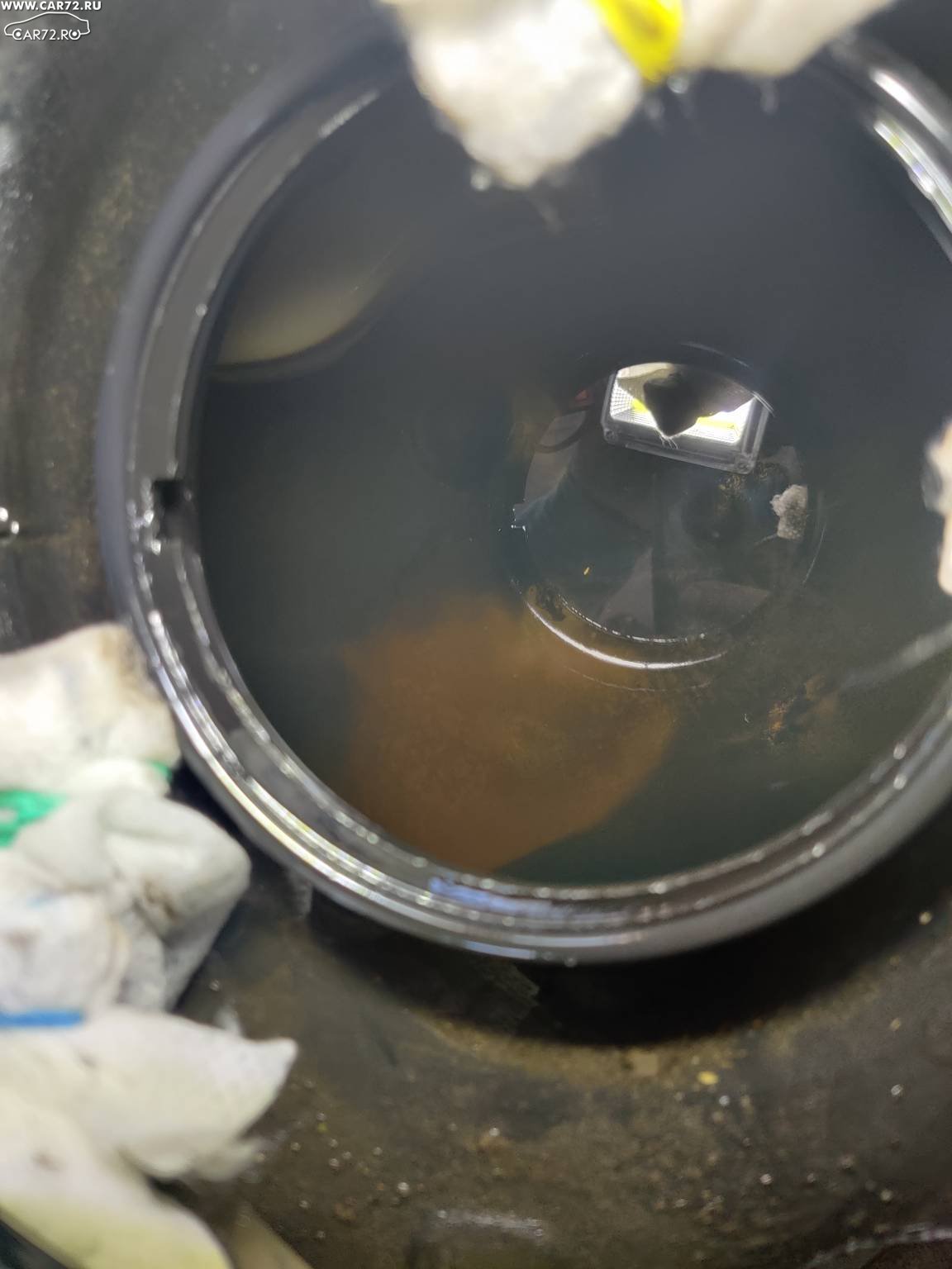

Три раза подряд заправился дизелем на Кондор, на въезде в город по Велижанскому тракту. Первый раз (около месяца назад) зашёл к королевне, посмотрел и сфотал паспорт качества. Написано - Лукойл зимнее. На вопрос, чё так, получил ответ, что проходимость низкая, поэтому всё ещё зимнее и цена такая (45р). Кроме того, было сказано, что топливо на всех АЗС в сети одного качества. После третьей заправки, когда соляры в баке было на 1/4 от его объёма, загорелся датчик воды и соответствующая ошибка P2264 Ну, думаю, лукойл же, а датчик воды у меня уже отъезжал и после его замены всё норм было. Тут же остановился и открыл капот, чтобы посмотреть свой SEPAR 2000/5, а там сука, впервые за 8 лет и 255 т.к.м пробега, грязь и вода. Слил сколько слилось, но при сливе начали хлопья грязи вверх подниматься в сепараторе. Сейчас домой приехал домой, купил в канистру нормального топлива и начал разбирать салон для доступа к баку. Буду всё чистить/сливать, нормальный дизель заливать, фильтры менять... Пока дождь пошёл, решил написать сюда. После покажу, что внутри. PS: теперь уже узнал, что муниципалы (ПАТП, школы и что там у них ещё заключали договор с Кондором, но в итоге почему-то ушли на одну брендовую сеть).
upd:
Разобрал, почистил.
Бак, его две половины:
Сепар, его фильтр аж вывернуло грязью и водой.
И вот ЭТО слилось из штатного фильтра! :

Сообщение Coolybin » 01 авг 2021, 13:46
Разобрал, почистил.

яп после такого заморочился и скатался у них пробник в тару взял, обязаны предоставить, а после этого на экспертизу. Судя по последствиям там при простое с сутки осадок вылетит.
Сейчас на бензинке и почти все жрет, но на дизеле тоже трясся за аппаратуру, ремонт там конский выходит в случае чего.
Сообщение Coolybin » 01 авг 2021, 15:57
После чистки и смены топлива запустился. Хз, какой-то звук появился, которого ранее не было. Типа гудящего подшипника. Причем слышно только внутри закрытого салона. Дверь открываешь, всё норм...
