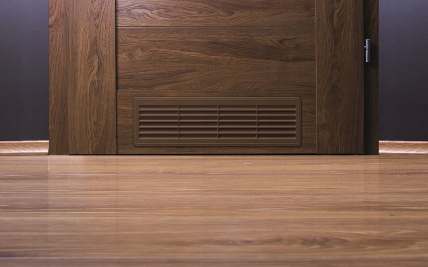

aleksss_555, во многих проектах прямо прописано, необходимо установить двери с вентрешетками.
Конечно вентиляция работать при закрытой двери не будет.
Вот пример двери
Раньше все расчеты вентиляции приходились с учетом, что есть естественный приток воздуха, через щели в окнах и т.п., сейчас пластик герметичен. Что бы вентиляция начала работать в новых домах устанавливают СВК решетки которые обеспечивают приток воздуха
Вот пример двери
