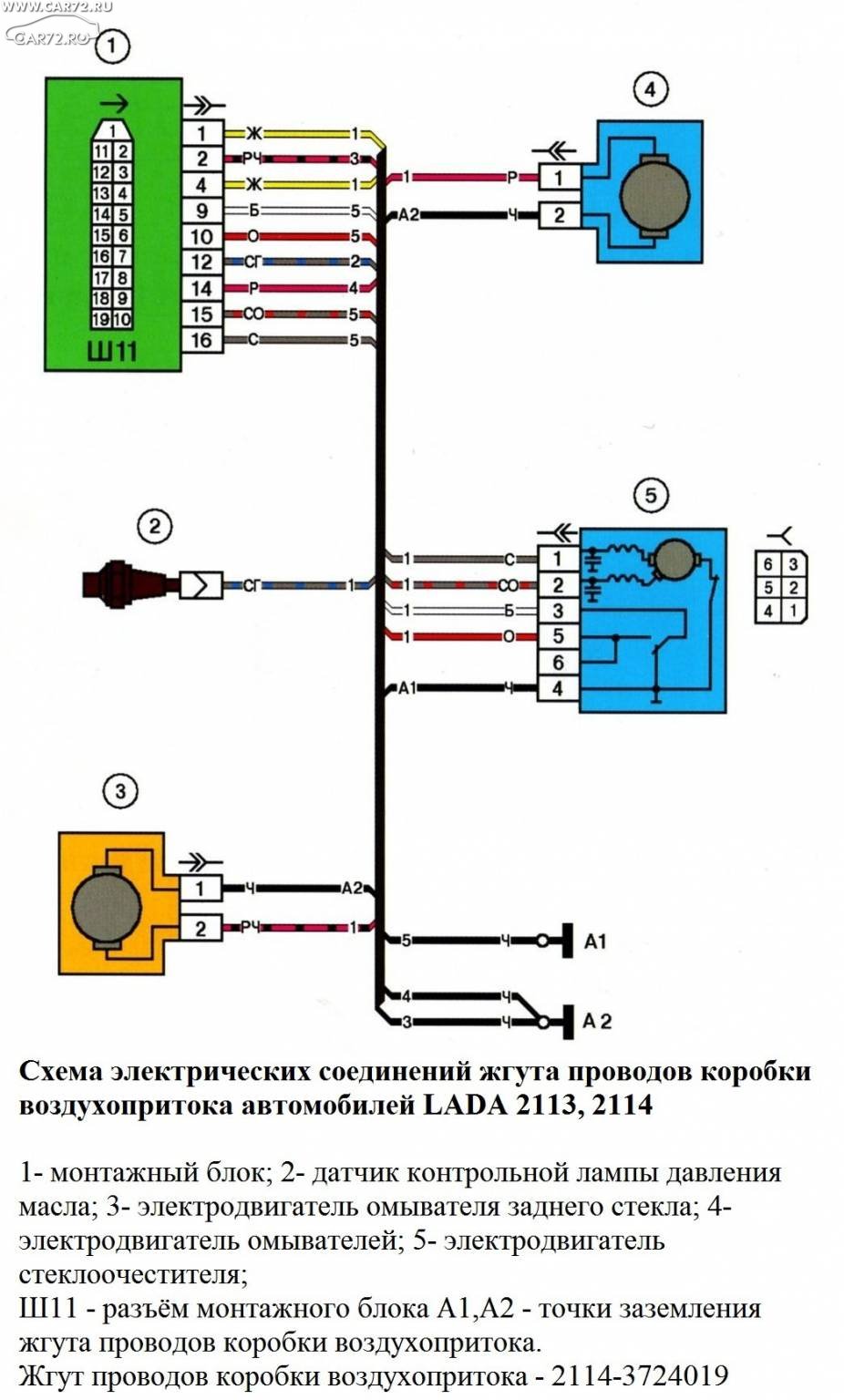

Здравствуйте всем! Так получилось, что у монтажного блока развалился защитный резиновый кожух разъёма и там напрочь всё позеленело. Решил сменить проводку стеклоочистителя и омывателей. И тут появились некоторые вопросы, а именно:
1. Как я понял, мне досталась коса от карбюраторной восьмёрки. Провода, идущие от контактов 4 и 6 можно не использовать, так как они как раз связаны с карбюратором. Также можно не использовать провод от контакта 1. Омыватель у меня представляет собой двухмоторное устройство, один насос при этом прицепляется к проводу, идущему от контакта 2 (заднее стекло) и номер 14 (переднее стекло). Скажите, верно я прикинул подключение периферии к концам косы?
2. На "восьмёрке" контакт 18 разъёма Х11 используется, а у косы 2114 он не применяется. Скажите пожалуйста, каково его назначение в колодке мотора стеклоочистителя и надо ли его выколупывать из шестиконтактной колодки?

И ещё вопрос по схеме косы 2114:
как понять соединение контактов 1 и 4? Они просто тупо выполнены как перемычка что ли? Так как по схеме жёлтый провод больше никуда не идёт...Изображение
