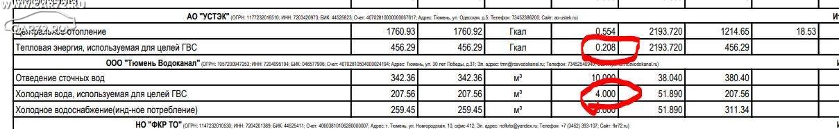

Сообщение igram » 11 июн 2026, 12:58
4м3*0,052 (норматив нагрева)=0,208 Гкал

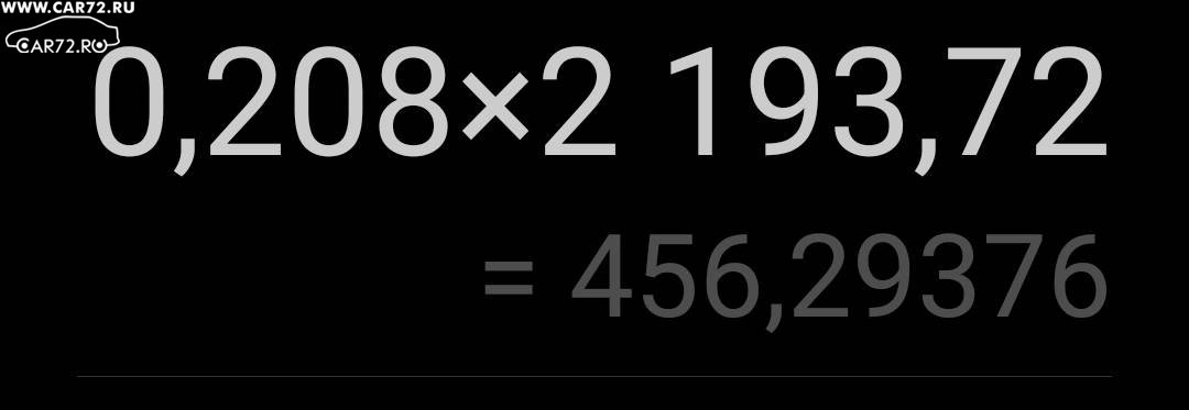

Сообщение aleksss_555 » 13 июн 2026, 22:59
igram писал(а): 4м3*0,052 (норматив нагрева)=0,208 Гкал
Изображение А если гвс отсутствует значит вместо 0.208 будет Ноль. Соответственно. Тепловая энергия для целей ГВС это Ноль. А холодная вода для целей ГВС так и будет 4 куба в расход. Как холодная. В сумме с холодной равно канализация igram, давай просто подожлём. Отключат ГВС. Краны не буду закрывать. Потом и посмотрим в квитанции за месяц когда отсутвовало ГВС

Сообщение igram » 14 июн 2026, 10:22
aleksss_555 писал(а):А если гвс отсутствует значит вместо 0.208 будет Ноль.
Почему должно быть ноль? Опрессовка 2 недели, расчетный период месяц, кто знает когда Вы потратили эти 4 куба, в период опрессовки или в оставшиеся 2 недели
