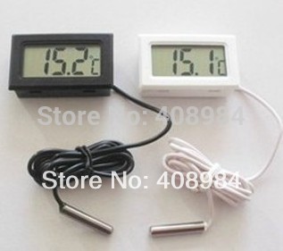

mins777

A_nikolaenko
Сообщения: 2923
Зарегистрирован: 12 янв 2009, 00:00
Рейтинг: 9 366
Газовая установка на авто - обсуждение - 2
Сообщение A_nikolaenko » 10 дек 2015, 21:17
mins777, и чего, ты мне предлагаешь месяц ждать, пока этот чудо-девайс приедет? Да у меня за этот месяц 10000км может влегкую накататься, чего мне, в ожидании примочки без газа ездить? А если дело не в температуре окажется? Должны быть еще варианты!

salomat
Сообщения: 9216
Рейтинг: 41 323
Репутация: +78
Сообщение salomat » 10 дек 2015, 22:04
A_nikolaenko, как я понимаю, это просто термометр с выносным термодатчиком. Подобных полно в "Саше" и других магазинах. Чуть дороже, правда.
