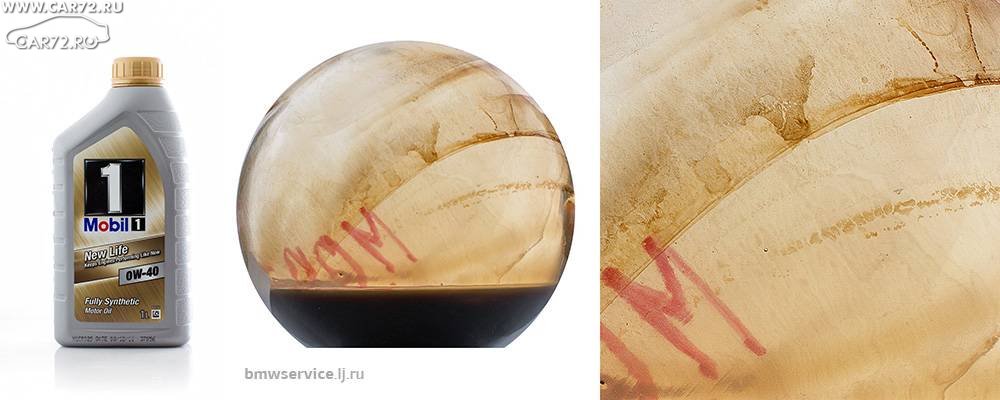

Сообщение maslatyumen » 22 мар 2017, 14:04
За такую цену Mobil 1 0W-40 не удивительно, что не поскупились на присадки. С щелочным числом там все впорядке, зато высокотемпературных отложений не избежать....Изображение

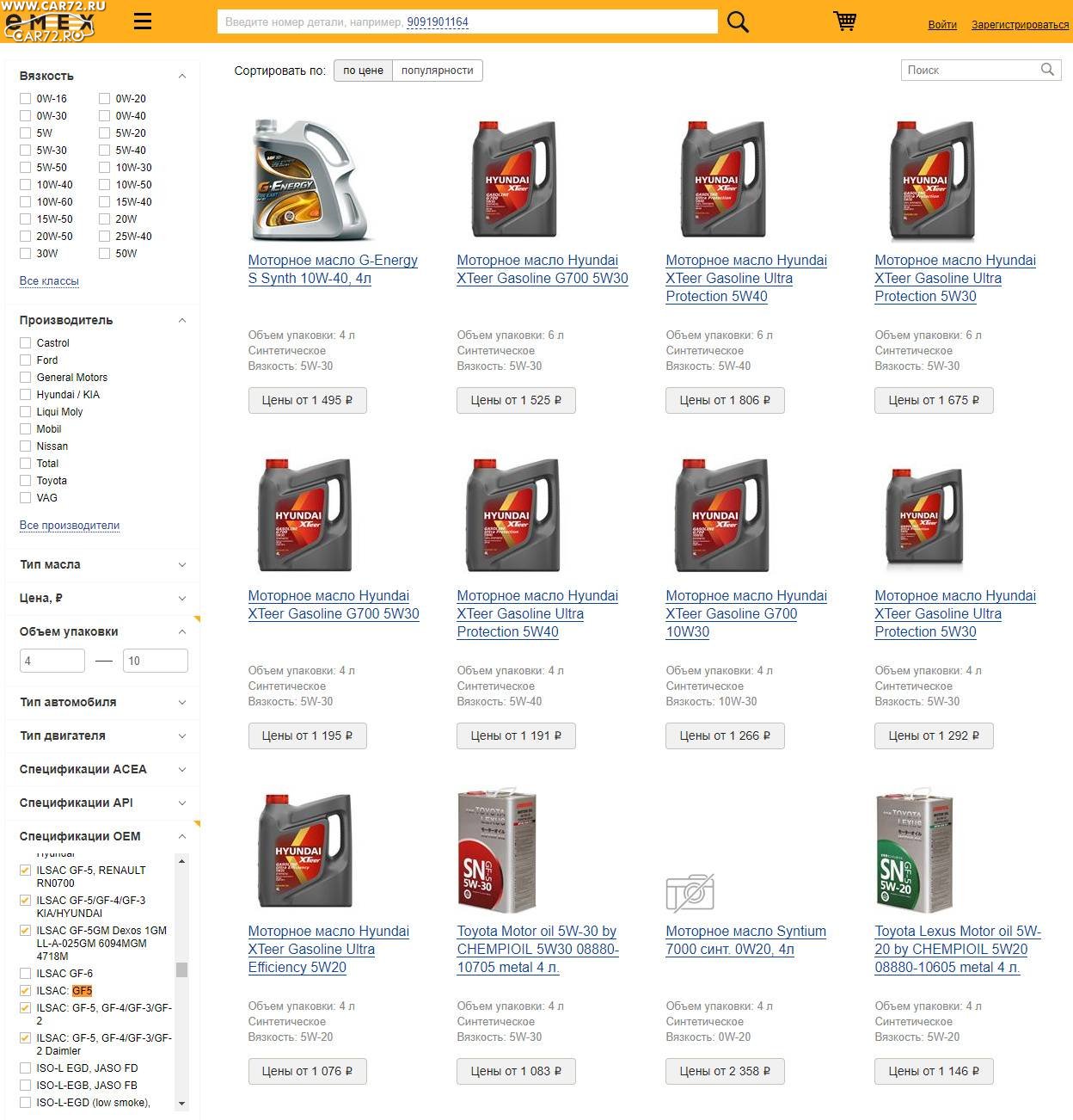

Сообщение AxelF » 05 май 2019, 04:43
Перешел месяца 3 назад на лукойл генезис, цена очень радовала примерно 1250 р за 4 л. Буквально 2 замены проехал и тут на днях снова заехал поменять масло а ценник уже 1600 р. :oops:

Сообщение AxelF » 05 май 2019, 05:06
oioi, нет не любая :cherep: Нужна классификация ILSAC GF-5 и лукойл генезис глайтек как раз подходит по всем параметрам.
