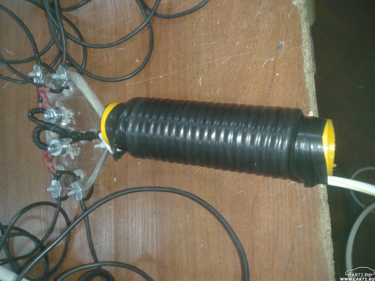

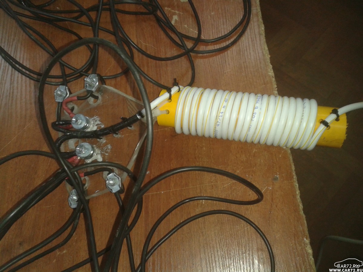

вот чё изобрёл, сюда-бы Олега с прибором
Отправлено спустя 3 минуты 38 секунд:
stetor, ты у нас по балунам спец, 10 метров провод 75 ом, на полиэтиленовой трубе диаметр 60 мм, 20 витков наверное много?
вот новое решение

Добрый вечер. В каком то из журналов КВ встречал объяснеие и расчёт этих самых витков. Подробности сейчас не скажу, надо поискать, дайте время. Смысл - это запорный дроссель от затекания токов на оплётку кабеля, ещё его называют балун :smile:, в переводе это значит - балансный (симметричный)-не балансный (несимметричный), уже в названии Вы видите несуразность, т.е. путаница между запорным дросселем и устройством обеспечивающим переход несмметричного питания в симметричное. Но так уже устаканилось и называют все по инерции. А названная Вами катушка должна обеспечивать своей индуктивностью запирание затекания паразитных токов на оплётку кабеля, но универсального рецепта здесь нет. Для диапазонов 14-28 мгц достаточно 5-7 витков, а для 1,9-7 мгц - 12-13 витков питающего кабеля на оправке 15-20 см в ряд (это важно), как попало (в жмуток) нельзя, ёмкость между входным и выходным концами будет большая, и все потуги сойдут на нет. Ставят сразу под полотном антенны. Допутим антенна ЯГА, сразу под вибратором это самый моток кабеля В РЯДОВУЮ, укрепленный распорками и изолентой и дальше спуск. 73! Если найду эту стаьтю, постараюсь отсканировать и выложить.

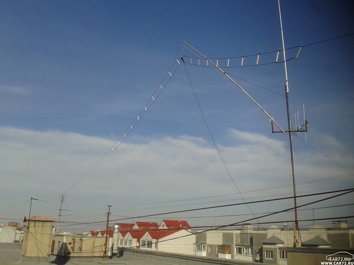

zapad, а ты по характеристикам сравни
Ну и самое главное отличие, слышать не все в округе, а именно то что ты хочешь слышать.
Ну а иначе, чего мы все так мечтаем об яге, сидели бы на вертикале и в ус не дули

есть ещё одна, не комплект, нет конденцатора и промежуточной гайки. 1.5 р
у каждой антенны своя задача, у направленной - дальность в направлении. у вертикала или колинеара круговая направленность.
каждая антенна для чего-то. ты видел результат, крыша-дача
