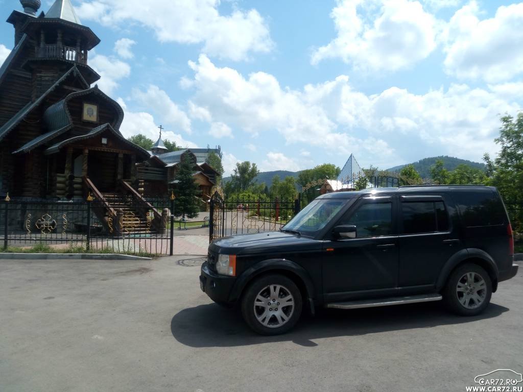

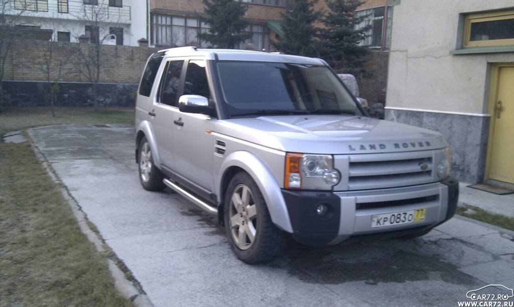

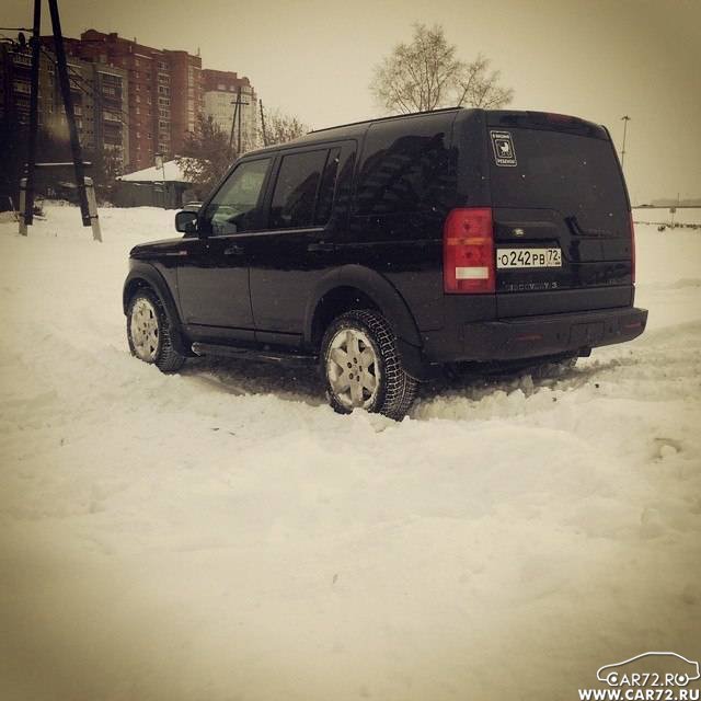

29, кстати по поводу года...
Вообще нет разницы. У меня был 2008, потом 2006 и сейчас 2005... Из них нынешний в самой интересной для меня комплектации...
Пробеги тоже были от 80 тыс до..... у второго за 300 был пробег))
Есть просто МЕГА плюс от LR - это просо неиссякаемый БЛАГОДАРЯ ДИЗЕЛЯМ рынок БУ всего. Салон в сборе весь - 30 тр. Раздатка 20 и так далее.
Все LR на разборе - дизельные, точнее бывшие дизельные с умершим мотором (ремонт 450 т.р. + работа).
Почти нет битых LR даже на разборах). Что касается бензиновых моторов, то это мотор Jaguar, практически не убиваемый... Даже у моего второго D3 с пробегом далеко за 300 не было масложора, при том что это был автомобиль плана "жалко в -35 бмв заводить, поеду на LR".... Вот все три мои)
