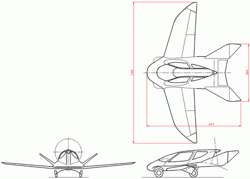

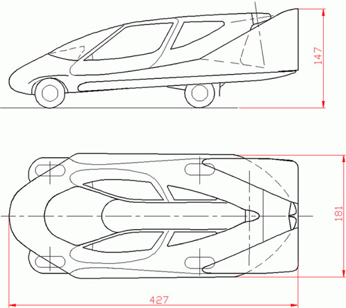

Автолет «Стриж» в автомобильной конфигурации:
Взлетно-посадочная конфигурация:

Автолет это, по сути — личный автомобиль с убирающимися крыльями. Наиболее просто — складывание консоли крыла поворотом вокруг вертикальной оси, как на самолетах с крылом изменяемой стреловидности.
Автолет выполнен по интегральной аэродинамической схеме, представляющей собой комбинацию несущего фюзеляжа-центроплана малого удлинения, консолей крыла изменяемой стреловидности с выдвижными закрылками, и П-образного, или V-образного оперения. Интегральной схеме больше соответствует нижнее расположение консолей крыла. Толкающий винт создает разрежение над несущим корпусом, что увеличивает подъемную силу на взлетно-посадочных режимах, без потерь на обдув и турбулизацию (трение) потока на крейсерских режимах. Воздушный винт с приводом от турбодизеля имеет наивысшую экономичность на скоростях полета до 650 км/ч.
Автолёт, двигаясь в автомобильной конфигурации по специальному участку автодороги, в течение 10 секунд способен «расправить крылья» — трансформироваться в самолёт и совершить взлёт даже из транспортного потока. Это возможно за счет изменяемой геометрии и механизации крыла, позволяющих регулировать взлетную и посадочную скорости. После воздушного перелёта автолёт совершает посадку на такой же участок автодороги вблизи пункта назначения, обратную трансформацию в автомобиль, и в таком качестве используется в населённом пункте для доставки пассажиров, т.е. реализуется идеальный принцип "от двери до двери". Не нужны пересадки людей с автотранспорта на самолёт и обратно, не нужны заезды на аэродромы с ангарами для хранения самолётов и гаражами для автомобилей. Не нужны и сами аэродромы. Автолёт имеет малошумный винт-вентилятор, экранированный корпусом и оперением, глушитель шума двигателя, поэтому посадку или взлёт можно совершить в непосредственной близости или даже в черте города. Двухмодульная силовая установка обеспечивает максимальную безопасность полета.
