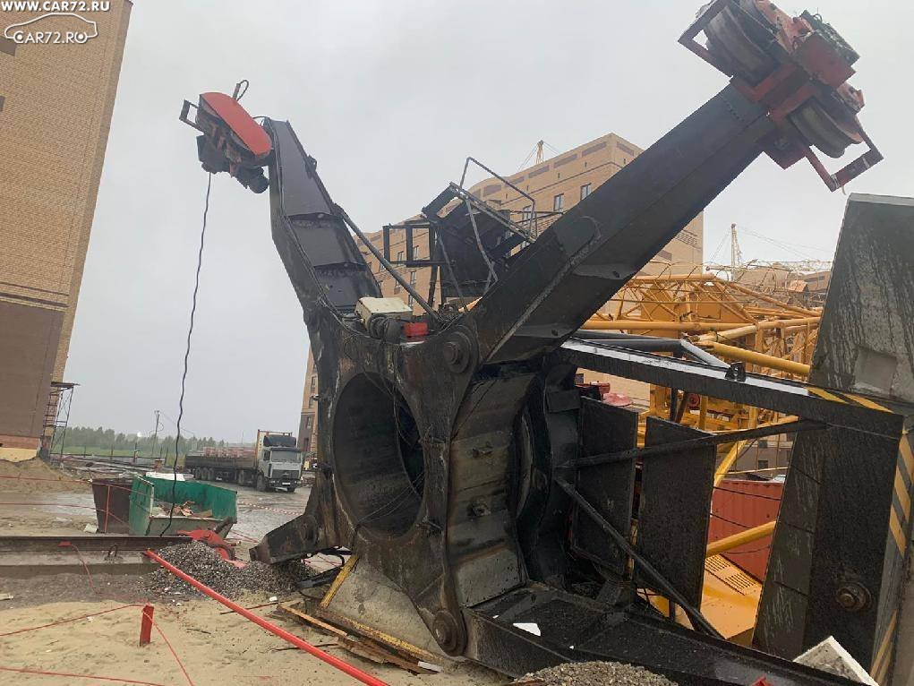

Видео падения: упали краны на стройке в Тюмени. ЖК "Ария" около озера Алебашево.
Гроза, ветер, 02.09.2020
Крановщики живые, доставлены в больницу.
Есть мат, 18+ :18+:
Все фото последствий сегодняшнего ветра: viewtopic.php?p=2885504#p2885504

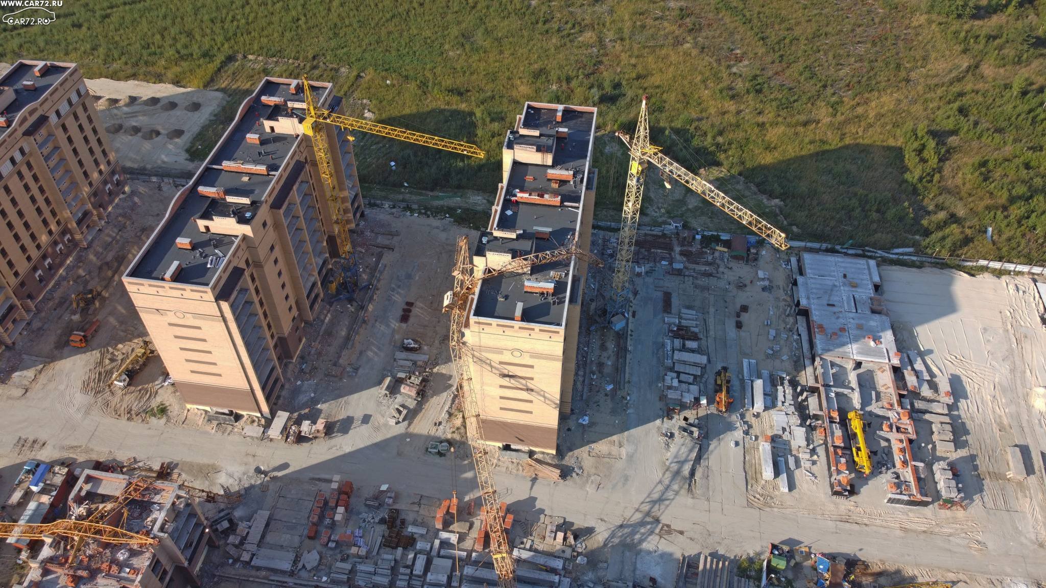

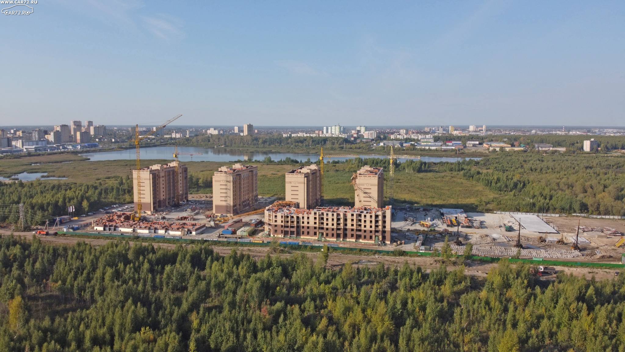

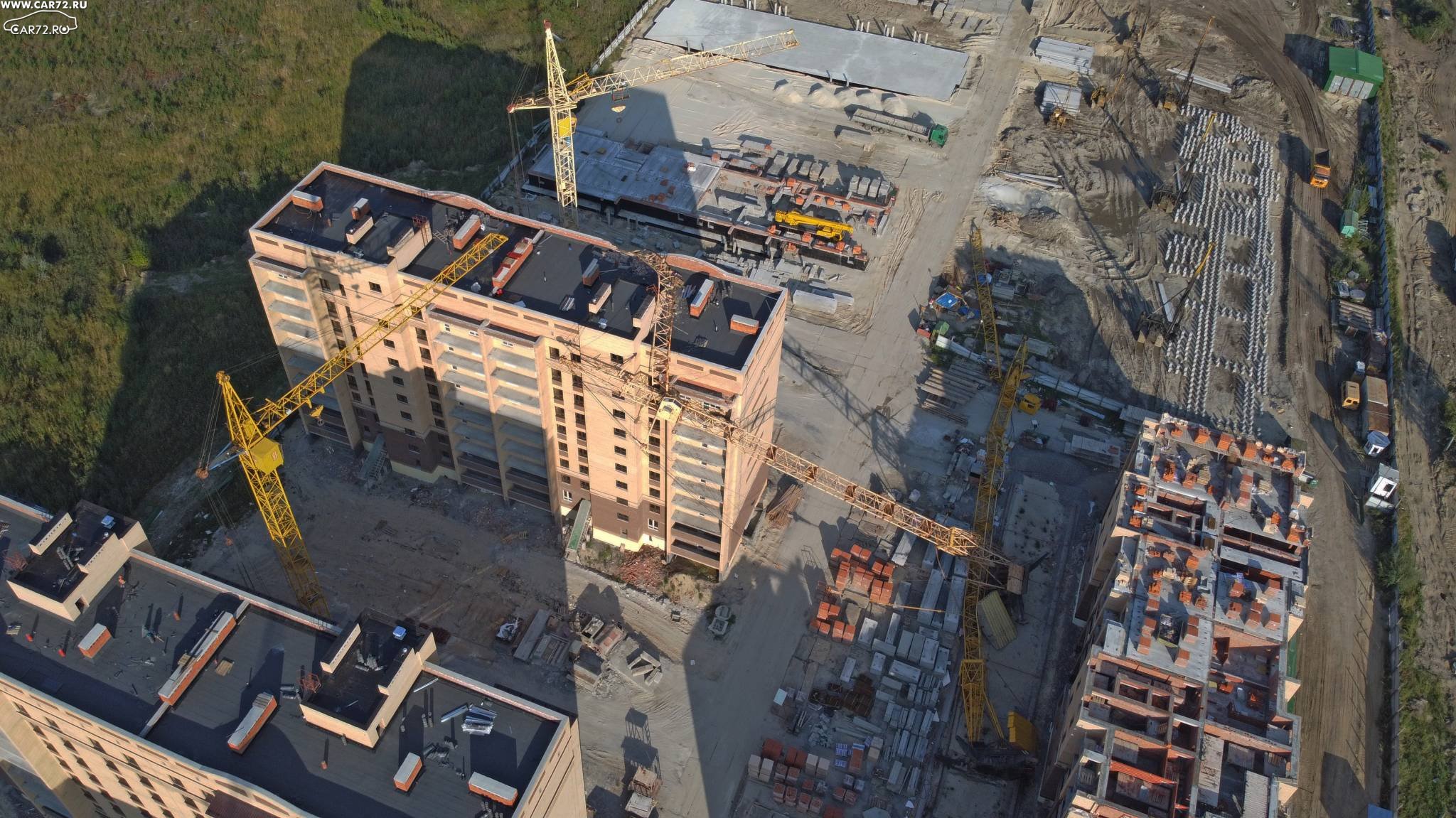

Кран так и лежит на доме, все три:
