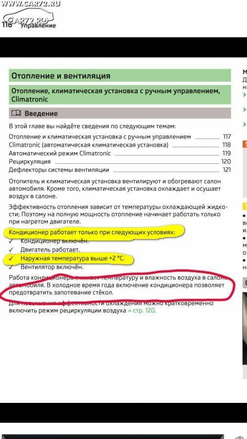

Шкода

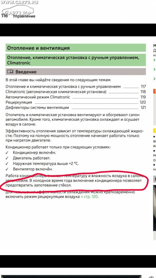

fenix107 писал(а):fenix107, Изображение
Шкода
Для кого-то региона и +10 мороз
На Тойоте и Дайхатсу компрессор не включался при -1, при 0 работает. На хонде при отрицательных значениях шпарил

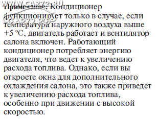

Сообщение evgen985 » 16 ноя 2017, 11:28
автоваз пишет...
ВНИМАНИЕ
Кондиционер работает только при работающем двигателе, при температуре наружного воздуха не ниже 5 °С
Для обеспечения эффективности рабо ты системы кондиционирования её необходимо включать на короткое время (5-10 минут) не реже одного раза в месяц (при положительной температуре окружающего воздуха)

fenix107 писал(а):Изображение
Шкода
Начинающий фотограф
Кондиционер зимой. Включали для профилактики?
Сообщение fenix107 » 16 ноя 2017, 12:28
uat, так я и выделил, что он воздух сушит только, а не охлаждает)

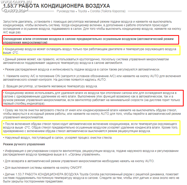

fenix107 писал(а):uat, так я и выделил, что он воздух сушит только, а не охлаждает)
может и сушить и охлаждать в зависимости от того что ты пожелаешь, НО при этом не будет делать ни то ни другое если не соблюсти условия выше (выделенные жёлтым!)
Вот тоже самое по Corolla, по другим моделям не вижу смысла искать, уверен там везде тоже самое...
