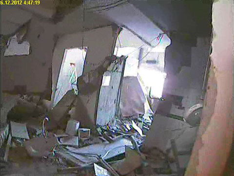

Вы меня барин извините, но любой кто как-то связан с газовым оборудованием, вам скажет, что в баллон НЕЛЬЗЯ закачать более двух третей от его обьема.
Любой даже самый дремучий заправщик вам скажет, что это так.
Иначе будет, то, что случилось на лесобазе. ТАк, что про баллон на 50 литров и закачанные в него 49 не надо рассказывать. Это вызывает ухмылку.
