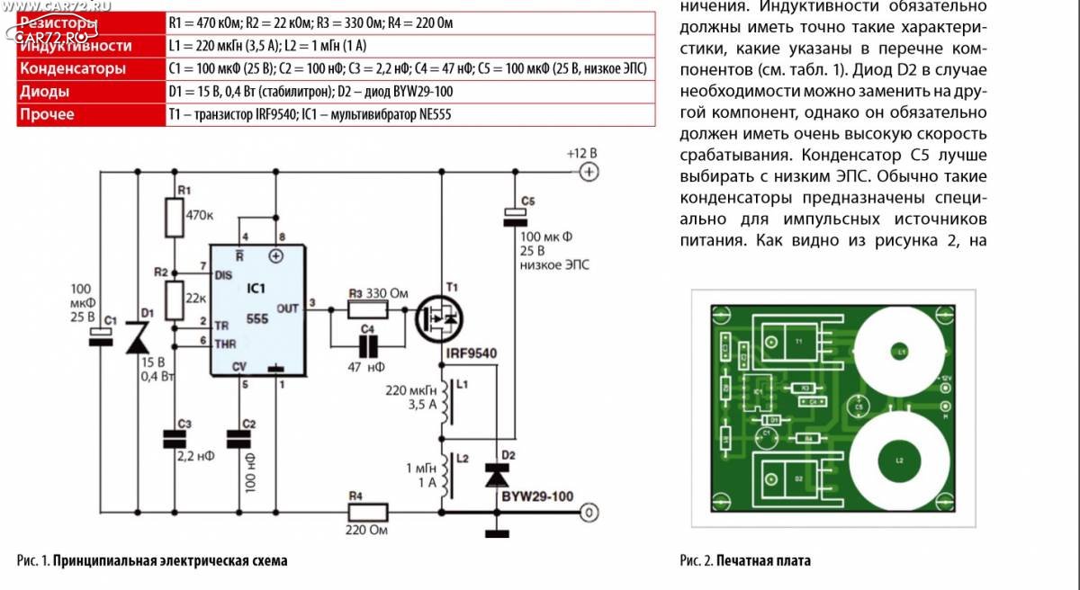

Есть кстати хорошо зарекомендовавшая схема десульфатора - может кто-нибудь изготовит за "денюжку"

an2312 писал(а):Есть кстати хорошо зарекомендовавшая схема десульфатора - может кто-нибудь изготовит за "денюжку"
Схема-то вроде не сложная. Можно попробовать сделать. Только с индуктивностями надо будет повозиться, раньше никогда не мотал их. И измеритель индуктивности мне только в январе придёт.
А можете дать ссылку на полную статью об этом десульфаторе ?

Extreme72 писал(а):А можете дать ссылку на полную статью об этом десульфаторе ?
Extreme72 в поиске набери... десульфатор на таймере ne 555
