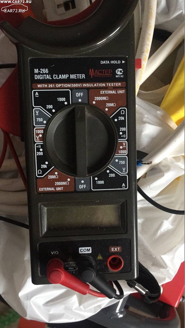

Extreme72 писал(а):ставите на режим измерения Ампер (миллиампер)
в моём мультике нету замер силы тока постоянного тока) буду искать

ckoBopogkep писал(а):в моём мультике нету замер силы тока постоянного тока
Не сталкивался с такими. А можно модель или фотографию ? Просто интересно.

Extreme72 писал(а):фотографию ?
Отправлено спустя 1 минуту 27 секунд:

ckoBopogkep писал(а):в моём мультике нету замер силы тока постоянного тока) буду искать
[s]Это какая-то нереальная экзотика. Не умеют в постоянный ток только некоторые клещи в бесконтактном режиме.
Стоп, или он вообще ток не меряет? Такие редки, но бывают.[/s]
Upd: Увидел фотку. Точно, клещи
Отправлено спустя 1 минуту 40 секунд:
ckoBopogkep писал(а):Есть подозрения что он глючит и не снижает силу тока по мере набора заряда АКБ.
Он вообще может не уметь в CC/CV режим, и будет гнать заданный ток до тех пор, пока аккум не выкипит.
Напряжение при заряде контролировал?

PaYAlnik писал(а):Это какая-то нереальная экзотика
фото выкладывал выше. Что есть то есть)
есть подозрение что так и естьPaYAlnik писал(а):будет гнать заданный ток до тех пор, пока аккум не выкипит
PaYAlnik писал(а):Напряжение при заряде контролировал?
только эпизодические, раза 3-4. При 6А напряжение было аж 17В, при 3 порядка 15В

PaYAlnik писал(а):Учитывая "точность" большинства китайцев, да ещё если это делать на холоде, погрешность в этом диапазоне будет ±1000%.
Мерил дешевым, показывало 0,04-0,05 или 0,07-0,08 А, и в миллиамперном диапазоне соответственно 044-048 или 072-082, большой погрешности не увидел. У нас ведь цель измерения отличить норму (например 0,05А) от "не нормы" (например 0,3А).
