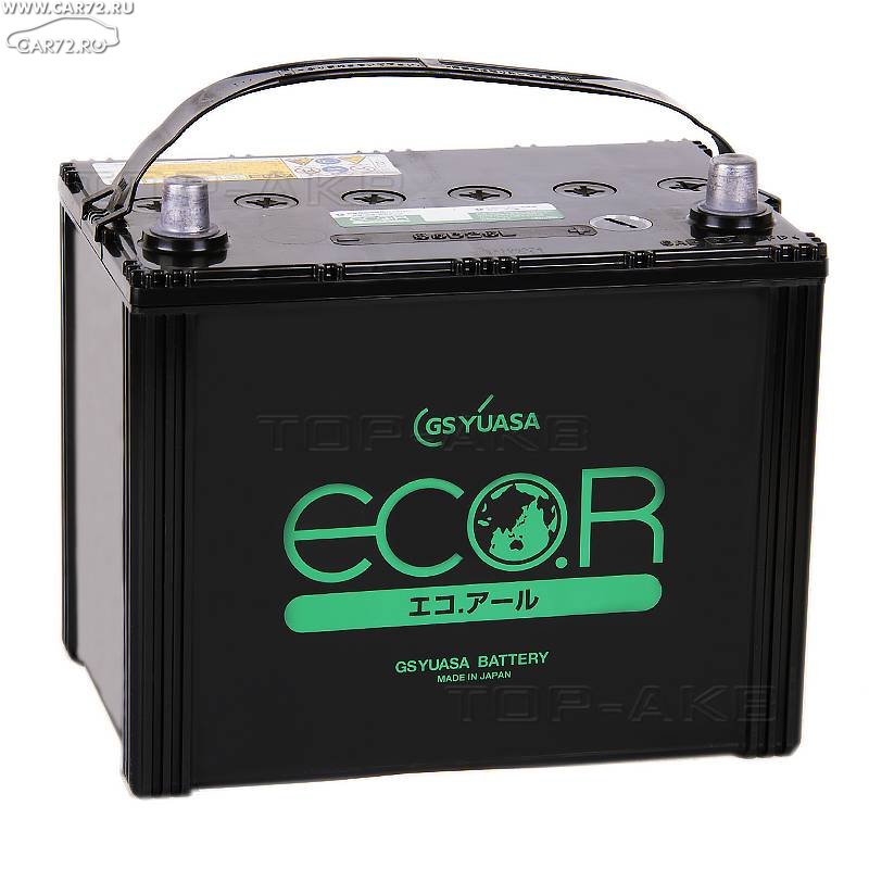

Сообщение makeevb » 30 ноя 2020, 21:05
aleksss_555, Начинать надо всегда с замера тока утечки потребителей в штатном дежурном режиме ( кода машина на стоянке, под сигналкой и пр. дивайсы) и от этого делать выводы, у меня АКБ спокойно неделю стоит при простое даже при -30 и с пульта заводится без проблем, до этого жил в Нижневартовске, там бывало и больше, до сей поры Corolla заводится только с пульта.
У меня два таких, родной подарил другу(уже 10 лет АКБ) и с 2017 мой на машине пашет...

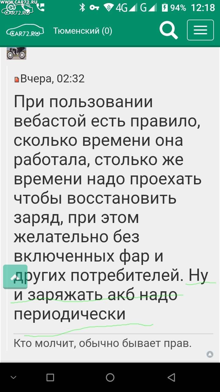

Сообщение Тюменский » 28 дек 2020, 17:12
Slava, не я такой, жизнь такая.. Всё больше людей начинают понимать, что аккумулятор - нежное создание..

8 лет прожил мой аккумулятор, установленный с завода на машину. Этой осенью его заменил на Варту. Посмотрим что за зверь, пока всё нормально
