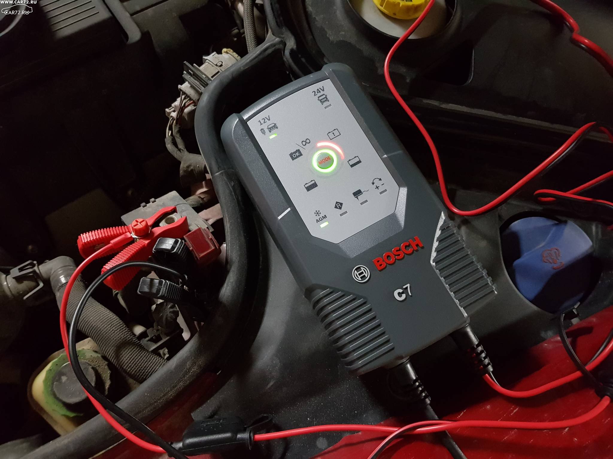

oioi писал(а):oioi писал(а):Ща в гараже приоткрывали дверь, включали машину на часа полтора. Выключив все жопогрейки, музыку и свет. С 12.1V до 12.6V оно поднялось. Вопрос, насколько недоразумения этого хватит.
Всё это время, а именно с ~01:00 21 ноября, машина не двигалась, продолжала стоять в тёплом гараже(~ +17 градусов).
Вольтаж сети постепенно падал с 12.7 до 12.3.
Субъективный вывод - толком нихера холостая работа ДВС не заряжает аккум.
Ну или надо мудиться дольше, чем 1.5 часа.
Отправлено спустя 36 минут 54 секунды:KorzH писал(а):Я неоднократно и ОБДшкой, и сигналкой, и зарядником мерял показатели бортовой сети. И на холостом и на ходу они +/- одинаковые.
Зарядник кажет текущую силу тока?
Токовыми клещами мерил?
Нет - я про напряжение писал же, у одноклубника брал потестить аккум. Хотя, может и кажет, я чет не помню. Помню, что напругу показывал да ёмкость. По идее - там обычный мультиметр встроен, значит, должен показывать всё.

oioi писал(а):Подключил на ночь.
Судя по индикации, заряд АКБ на уровне ~25%
Ну что там утром показало?
Русские называют дорогой то место где собираются проехать. (с) Вместо *.ru/forum теперь можно общаться на https://forum72.ru
- oioi
- МегаГуру
- Сообщения: 13317
Рейтинг: 121 275 -
Зарядные устройства (Power bank) для запуска двигателя
Лесник, вольтаж до 13.5 поднимался. Сейчас еще качает на уровне 12.9.
Кажет, будто почти полный. Еще заряжает.

Всё ещё заряжаю АКБ. В перерывах машина по городу катает.
По данным с OBD вчера заряд был 48%.
Сегодня 78%.
Следил за потом данных со сканера.
На пуске было где-то 300-310 А
Атмо Бензин 4.8л
Сегодня 78%.

Всё же до 424А скакнуло на пуске.
Машина после поездки(горячая).
Тут выключено всё, что можно выключить пользователю.
Поворот ключа раз. Затем дальше на зажигание. И проба крутануть до 4000об, дабы понять, есть ли вообще какая-то разница.
