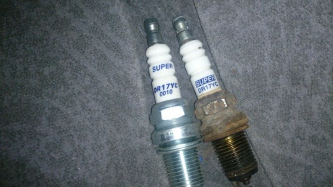

какие свечи принято ставить на патрика евро4?
хочу комплект махнуть для начала:
машина стала тупая- заводится хреново, чек при этом иногда Пропуски искры в 2цилиндре, Множественные пропуски.
свечи стояли бош
заменил во втором цилиндре на свечку на "уаз" (лежит комплект )
катушки местами поменял в первом и втором цилиндре местами (вдруг в катушке дело)
тяга фиговая что на газу что на бензе

Zavodnoy писал(а):какие свечи принято ставить на патрика евро4?
При первой замене свечей. Справа свеча наверно с завода шла. Пробег на них был 51т.км. И больше нигде не смог найти до сих пор такую же. Слева которые продаются везде, на них и езжу. Которые сейчас похожие, за 25 тысяч уже второй комплект поменял :pipec:
Отправлено спустя 10 минут 12 секунд:
Zavodnoy, не перепутай, есть похожая маркировка DR17YS, на драйве чувак перепутал и очень не понравилась эта свеча.

походу катушка одна нае..лась.
ранее чек был пропуски зажигания во втором цилиндре, махнул катушки местами первого и второго цлиндров
щас чек пропуски в первом цилиндре.
в зайково катушка стоит 1350руб (ХЗ кто изготовитель)
в уазторге 670руб (Старый Оскол)
